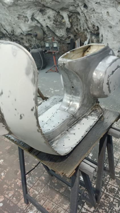

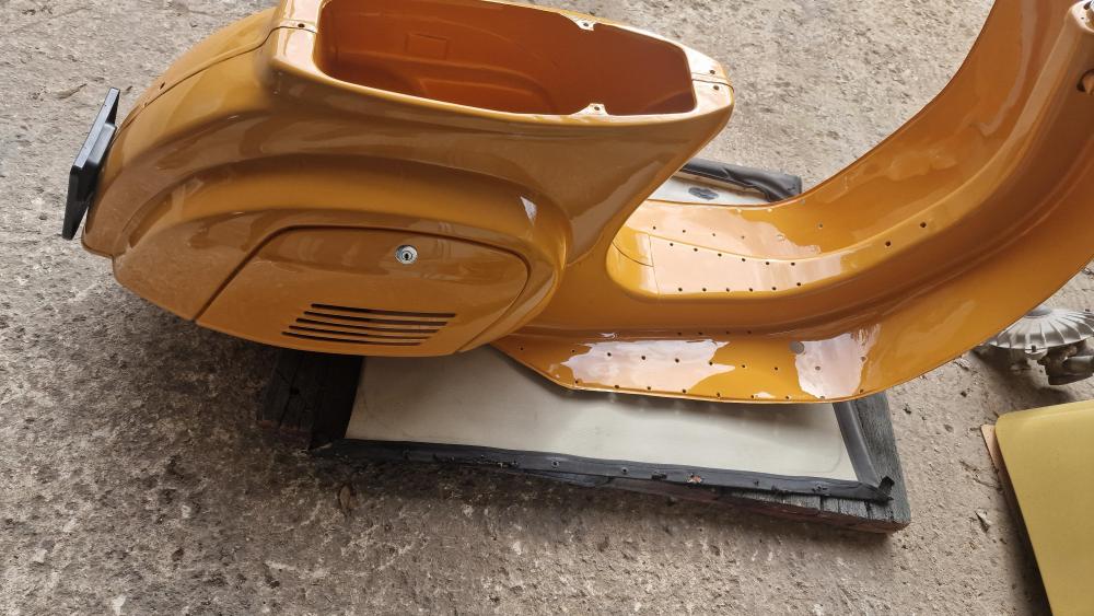

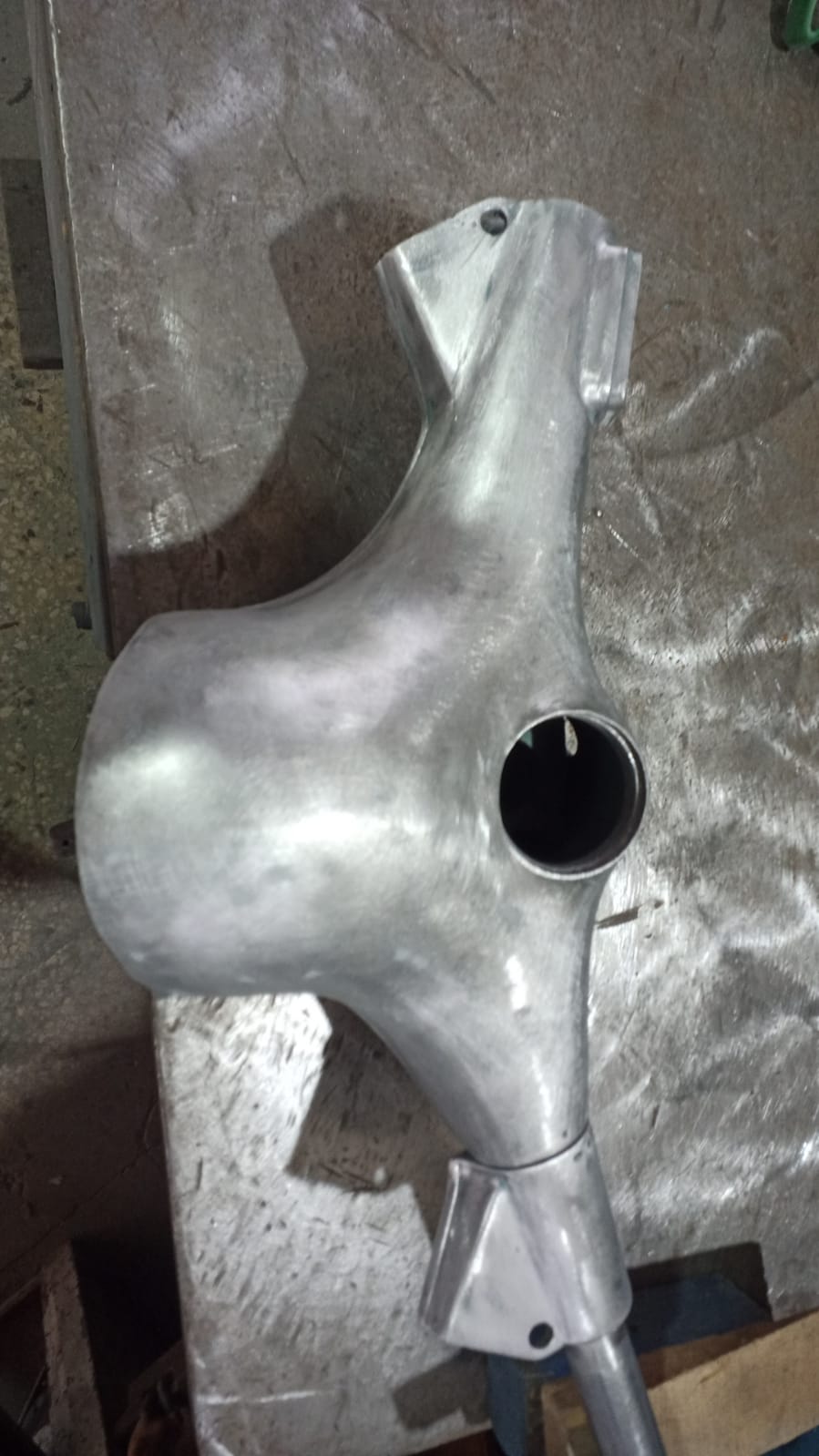

A giudicare dalle foto, non sono sicuro, ma mi sembra di vedere dei segni di SPOT per tirare la lamiera proprio nel punto che ti ho indicato e nell'ultima foto che hai messo, se fai zoom, la lamiera sembra piegata nella zona tunnel...
Link al commento
Condividi su altri siti
Posto che una misura (che suppongo sia la classica da punta sella a canotto sterzo) non garantisce che la vespa sia dritta ma va verificata con dima la perpendicolarità tra asse di oscillazione del motore e canotto dello sterzo, io sto dicendo, anzi, presumendo dalle foto, che il telaio nel punto che ti ho indicato, è indebolito.
Ripeto, da due foto non ne posso essere certo.

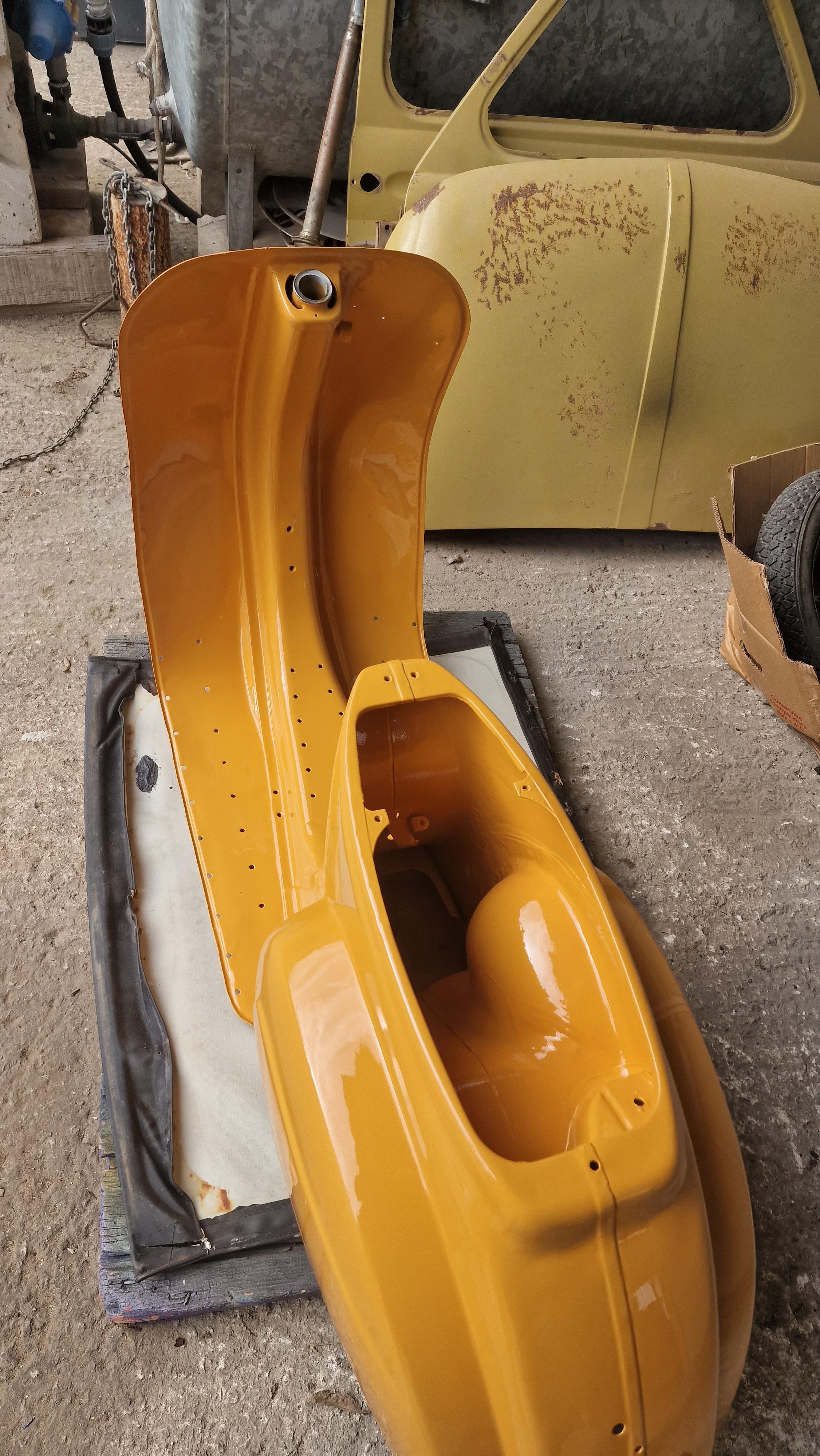

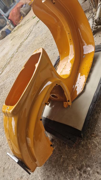

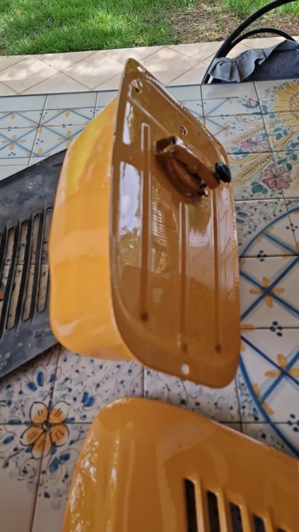

9 ore fa, pelle ha scritto:

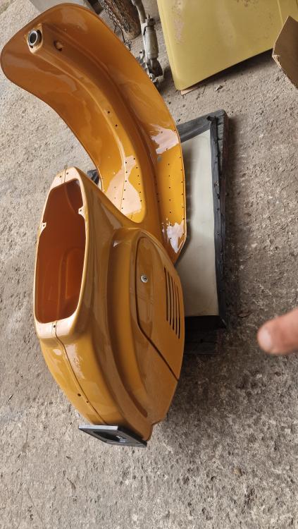

Bel lavoro.  Un solo appunto: il portatarga. Avrei montato uno in lamiera tipo et3 ma per targhini piccoli, verniciato in tinta.
Penso che la parte che sporge oltre la targa la taglierò in modo che non si veda nulla
Link al commento
31 minuti fa, Alevespa ha scritto:
COncordo con Pelle.
Inoltre, avrei ripristinato la levetta dello sportellino motore
Ad una fiera ne avevo trovato uno di sportellino , ma a detta del carrozziere era troppo malandato . Abbiamo optato per questo
