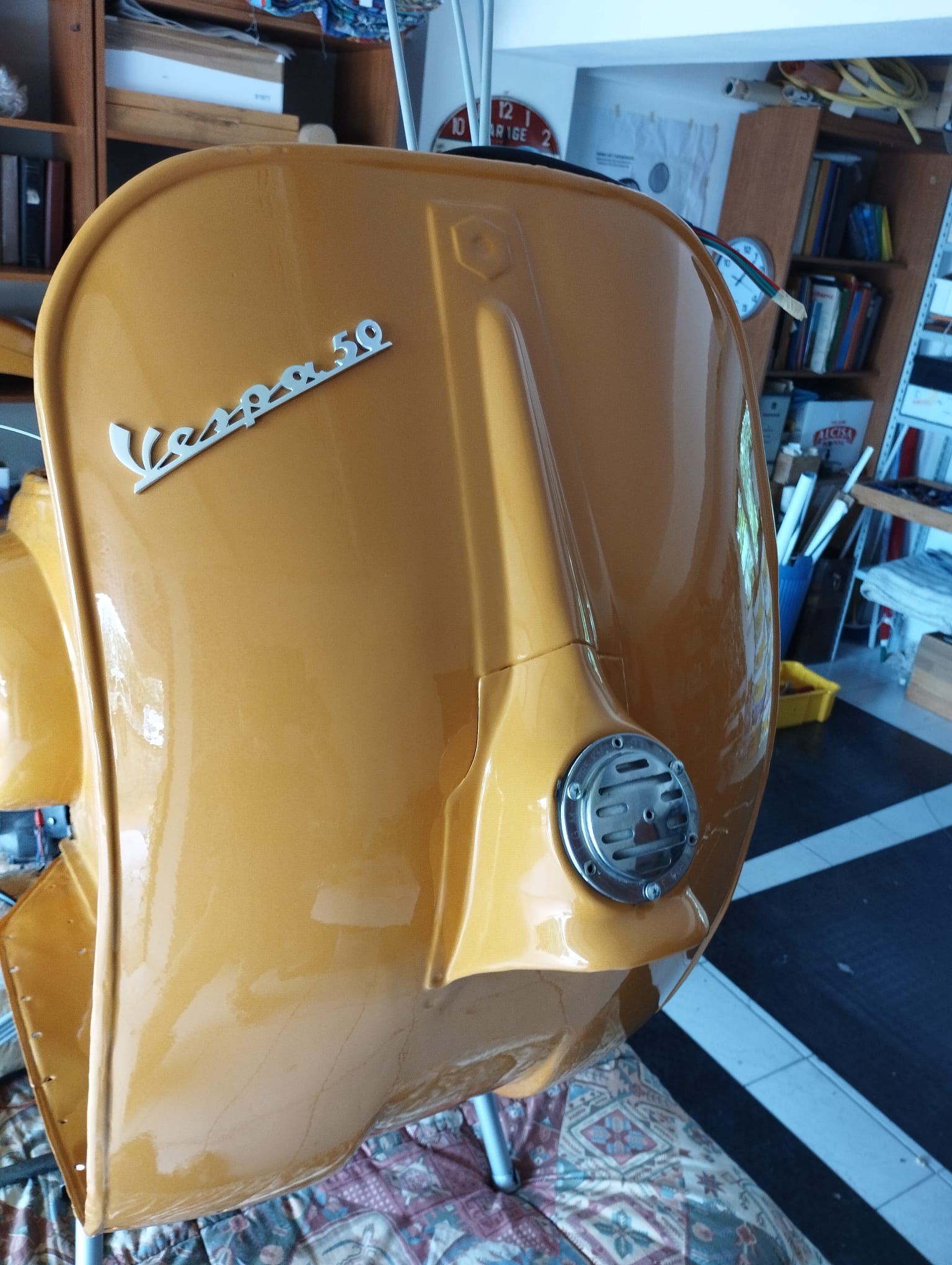

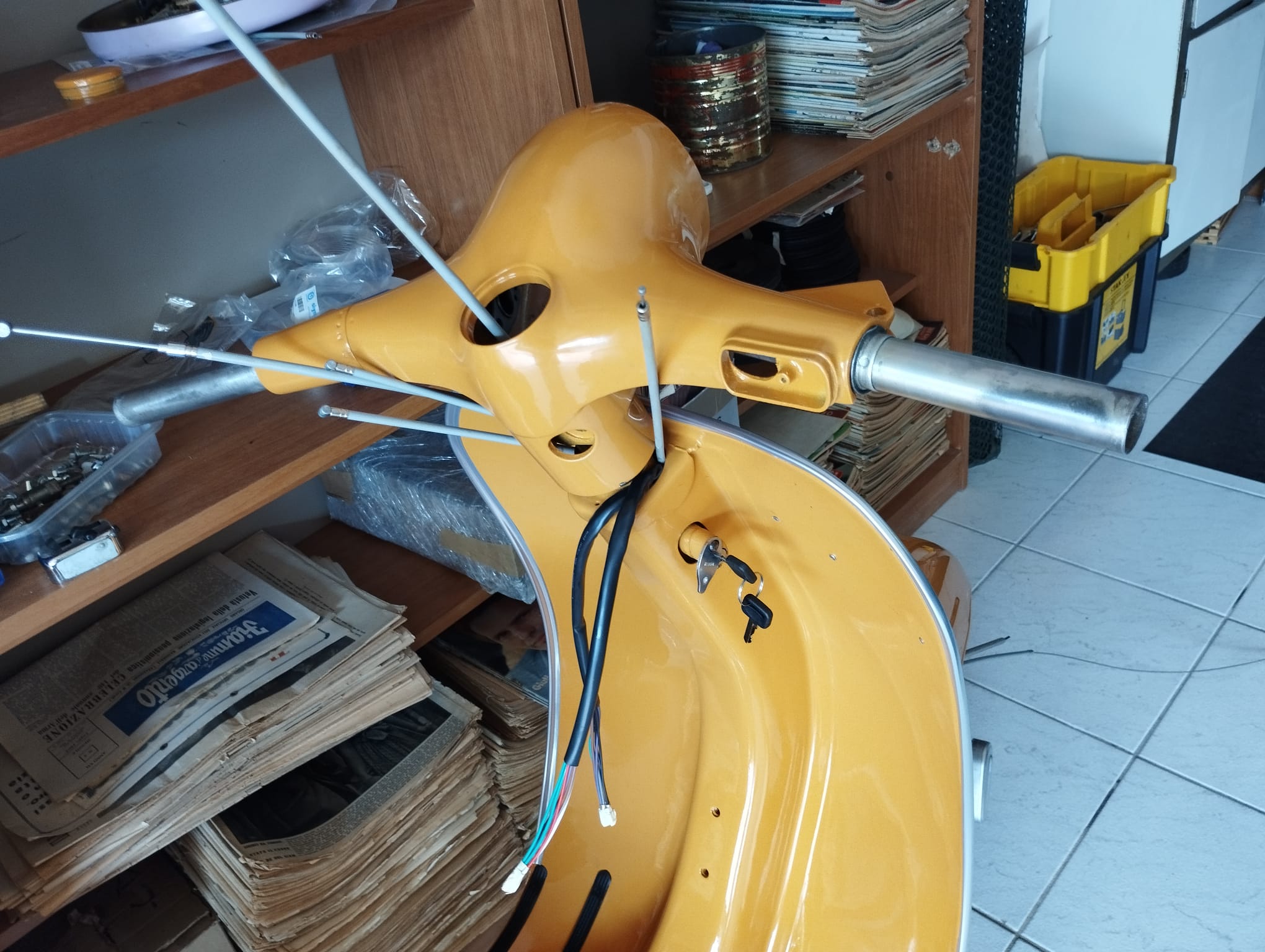

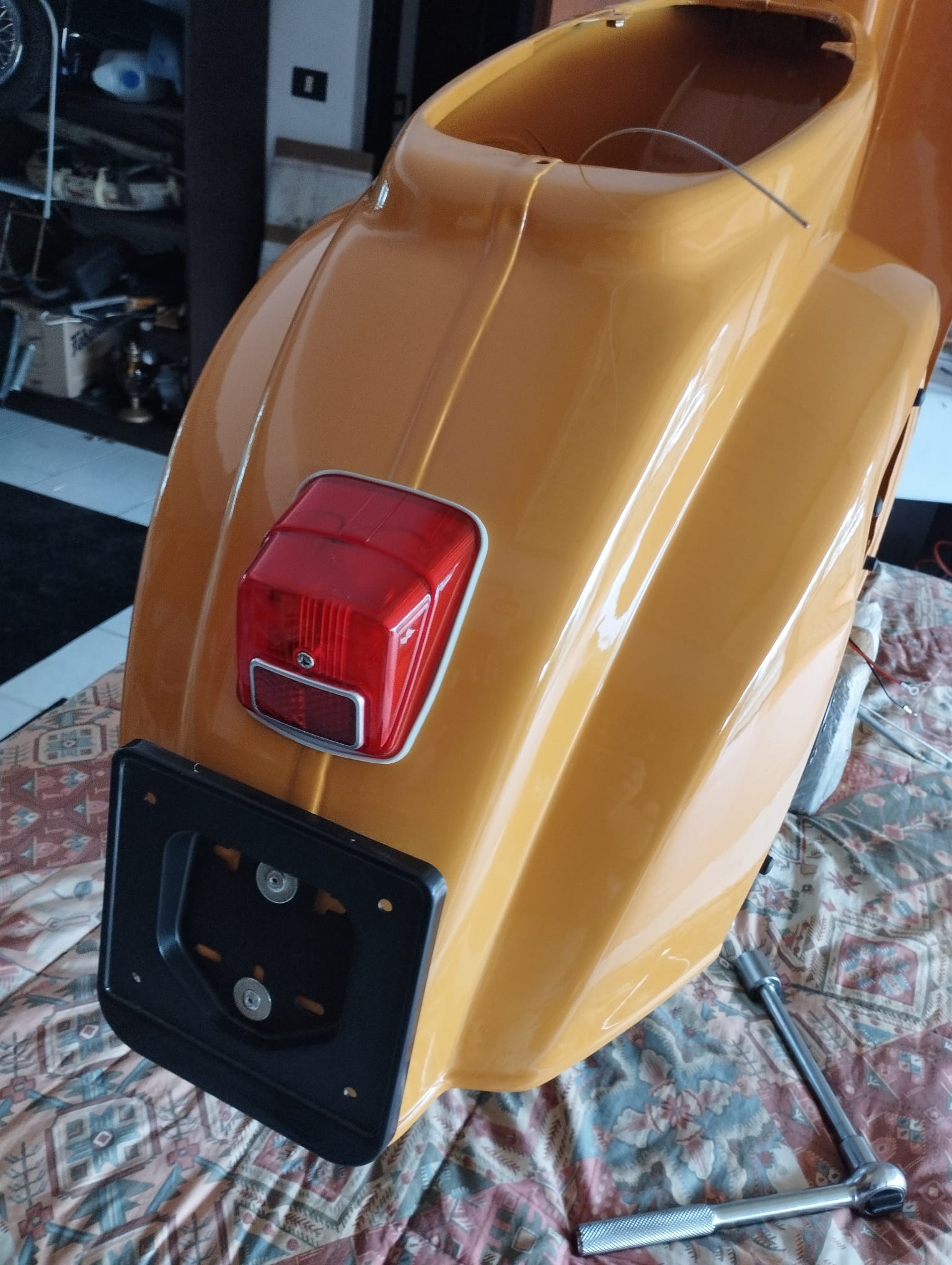

g.r.84 Inviato 5 Giugno 2023 Autore Segnala Condividi Inviato 5 Giugno 2023 (modificato) A giorni il sound 🤣 Modificato 5 Giugno 2023 da g.r.84 1 Cita Link al commento Condividi su altri siti Altre opzioni di condivisione...
Dart Inviato 5 Giugno 2023 Segnala Condividi Inviato 5 Giugno 2023 Quando metti foto, accertati che il n° di telaio non sia leggibile, copri gli ultimi numeri, rischi di trovarti un clone circolante. Cita Link al commento Condividi su altri siti Altre opzioni di condivisione...
g.r.84 Inviato 5 Giugno 2023 Autore Segnala Condividi Inviato 5 Giugno 2023 35 minuti fa, Dart ha scritto: Quando metti foto, accertati che il n° di telaio non sia leggibile, copri gli ultimi numeri, rischi di trovarti un clone circolante. Hai ragione . Le ho rimosse. Sono stato un po' superficiale Cita Link al commento Condividi su altri siti Altre opzioni di condivisione...
Alevespa Inviato 6 Giugno 2023 Segnala Condividi Inviato 6 Giugno 2023 Sta venendo benone 1 Cita Link al commento Condividi su altri siti Altre opzioni di condivisione...

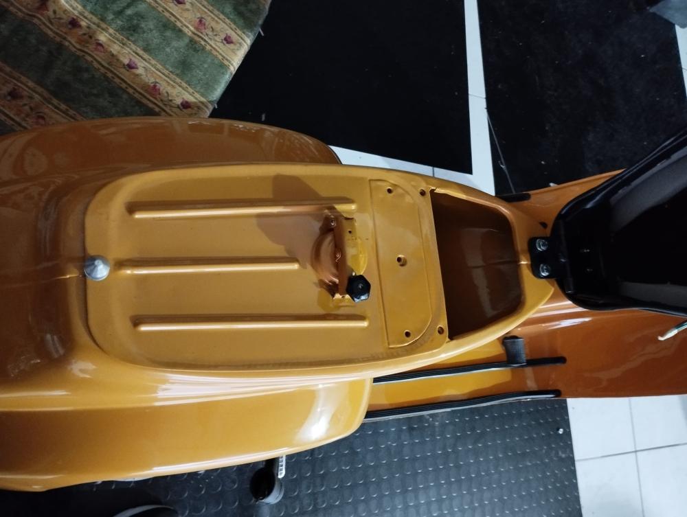

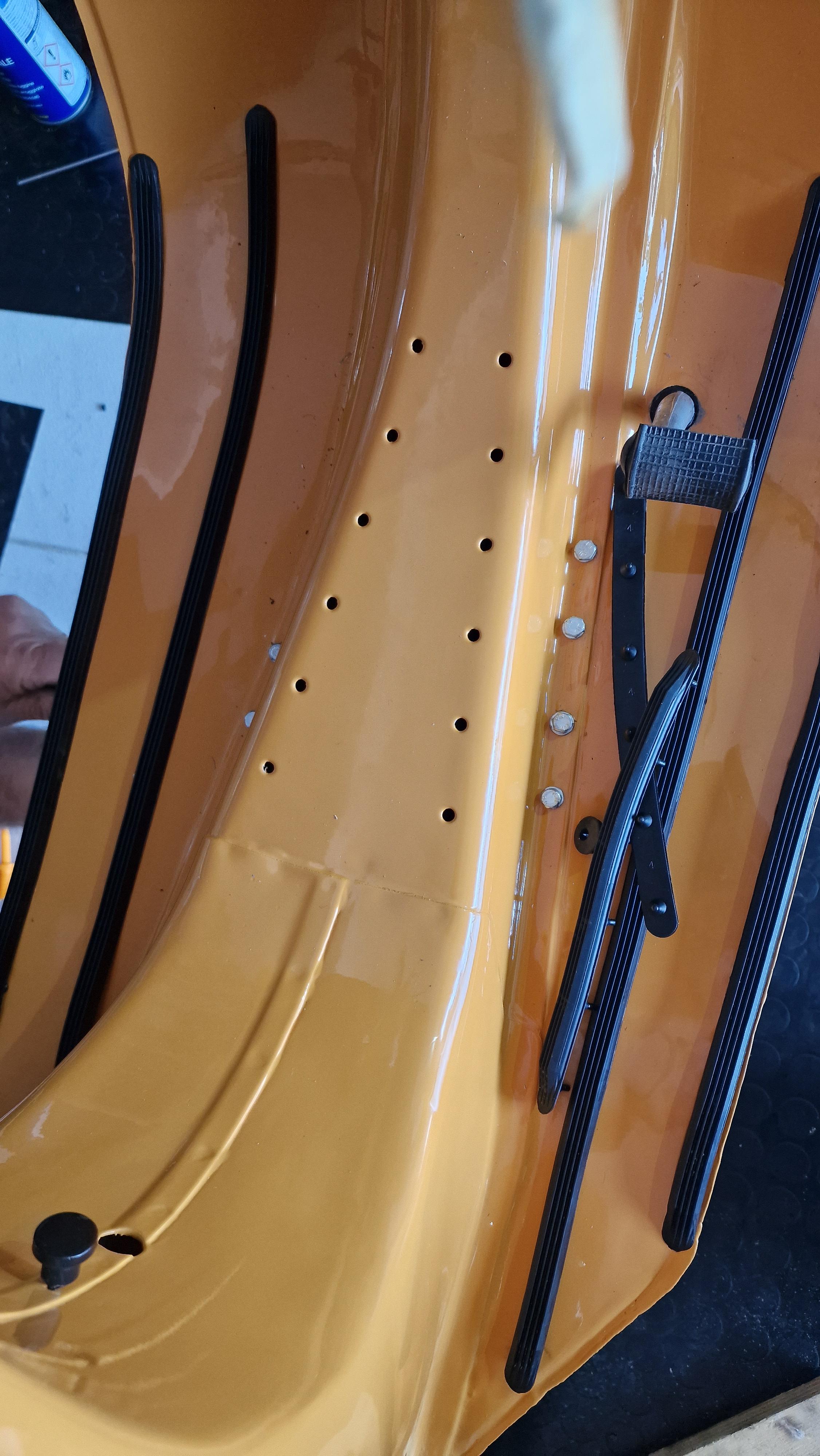

g.r.84 Inviato 6 Giugno 2023 Autore Segnala Condividi Inviato 6 Giugno 2023 Scusate , ma esiste un metodo per inserire questi listelli di gomma ?!?! Cita Link al commento Condividi su altri siti Altre opzioni di condivisione...
Alevespa Inviato 6 Giugno 2023 Segnala Condividi Inviato 6 Giugno 2023 Io di solito ( se la stagione è confacente) li lascio al sole a scaldarsi ed ammorbidire per facilitarne l'inerimento, altrimenti acqua bollente a bagnomaria per ottenere lo stesso risultato 1 2 Cita Link al commento Condividi su altri siti Altre opzioni di condivisione...
SpecialElite Inviato 6 Giugno 2023 Segnala Condividi Inviato 6 Giugno 2023 Ci dovrebbe essere un forellino sopra ogni piolo,con un cacciavite piccolo a stella (meglio uno da buttare e gli dai una molatina alla punta) o cacciaspine lo infili e premi il piolo nei fori,un po' di wd40 o sapone e infilano che è una bellezza,metodo rustico ma io ho fatto così,ottimo consiglio anche quello di Alevespa! 1 1 Cita Link al commento Condividi su altri siti Altre opzioni di condivisione...
pelle Inviato 6 Giugno 2023 Segnala Condividi Inviato 6 Giugno 2023 Al posto del sapone puoi usare grasso di vaselina. Non rovina la gomma e non lascia residui una volta lavato. 4 Cita Link al commento Condividi su altri siti Altre opzioni di condivisione...
g.r.84 Inviato 6 Giugno 2023 Autore Segnala Condividi Inviato 6 Giugno 2023 Ma che faticaccia mettere i listelli in gomma 🤦♂️ Cita Link al commento Condividi su altri siti Altre opzioni di condivisione...
DoubleG Inviato 6 Giugno 2023 Segnala Condividi Inviato 6 Giugno 2023 Si, ma guarda che lavoretto che ne è venuto fuori! Stupenda! 1 Cita Link al commento Condividi su altri siti Altre opzioni di condivisione...

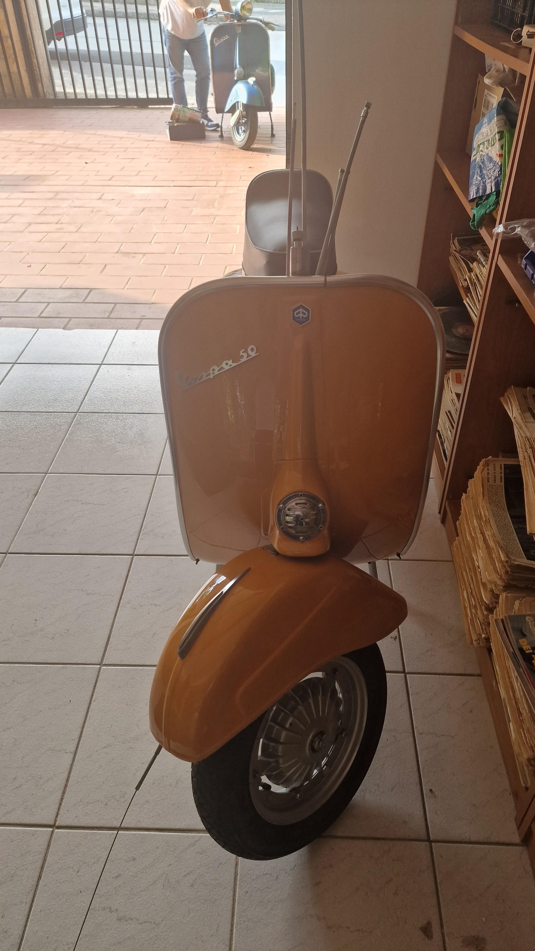

g.r.84 Inviato 6 Giugno 2023 Autore Segnala Condividi Inviato 6 Giugno 2023 Questo colore è davvero bello . Oggi ho visto una 50 L , molto bella pure di colore arancio . In settimana arriva ammortizzatore anteriore e qualche altro ricambio. Per il week end penso che sarà terminata . Prossimo progetto? RAT ! 💪 Cita Link al commento Condividi su altri siti Altre opzioni di condivisione...
Alevespa Inviato 7 Giugno 2023 Segnala Condividi Inviato 7 Giugno 2023 ottimi progressi 1 1 Cita Link al commento Condividi su altri siti Altre opzioni di condivisione...

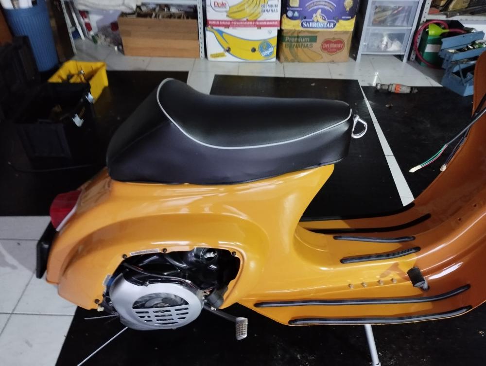

g.r.84 Inviato 8 Giugno 2023 Autore Segnala Condividi Inviato 8 Giugno 2023 (modificato) Da notare dietro.... Modificato 8 Giugno 2023 da g.r.84 Cita Link al commento Condividi su altri siti Altre opzioni di condivisione...
Alevespa Inviato 9 Giugno 2023 Segnala Condividi Inviato 9 Giugno 2023 Bello Struzzo 😁 LA pedana dx non sembra drittissima però 2 Cita Link al commento Condividi su altri siti Altre opzioni di condivisione...

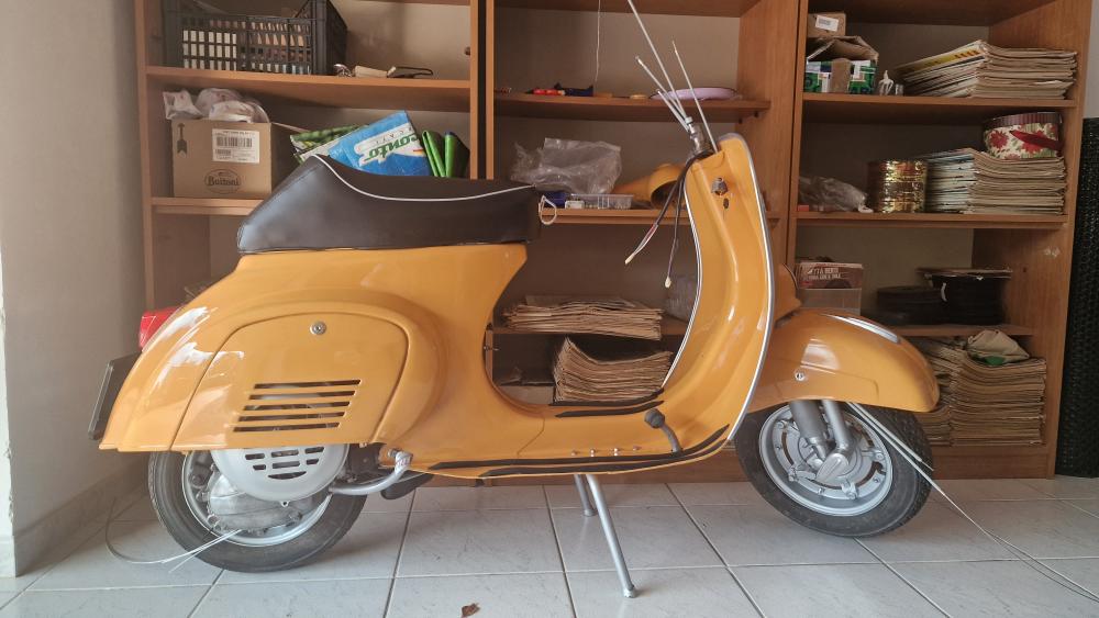

g.r.84 Inviato 12 Giugno 2023 Autore Segnala Condividi Inviato 12 Giugno 2023 Ragazzi il lavoro è ultimato . Abbiamo un conta km ma non c'è stato verso per inserirlo , proveremo con un altro modello più avanti . Il colore davvero bello , mi piacciono tanto i colori originali , un giallo cromo , arancio, amaranto .... tutti insomma . Maggiore difficoltà è stata trovata nel mettere il bordo scudo e i listelli in gomma sulla pedana, per il resto relativamente semplice . Vi ringrazio per i consigli, i suggerimenti e le proposte . Ne farò tesoro . Magari ci si vede in qualche raduno . Prossimo progetto : RAT Style VID-20230612-WA0020.mp4 2 1 Cita Link al commento Condividi su altri siti Altre opzioni di condivisione...
