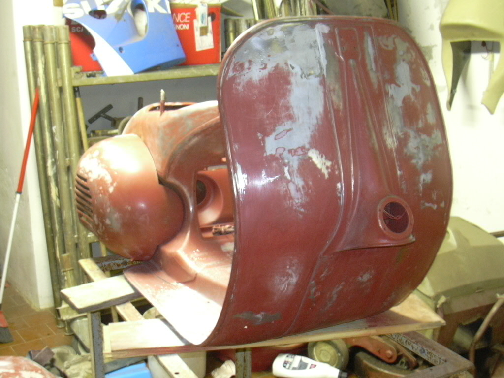

freegiox Inviato 15 Marzo 2005 Segnala Inviato 15 Marzo 2005 Ecco le foto del mio restauro, man mano che andro' avanti postero' le altre, sono ben accetti tutti i consigli di chi si e' cimentato in un opera del genere prima di me!! Saluti a tutti. Cita

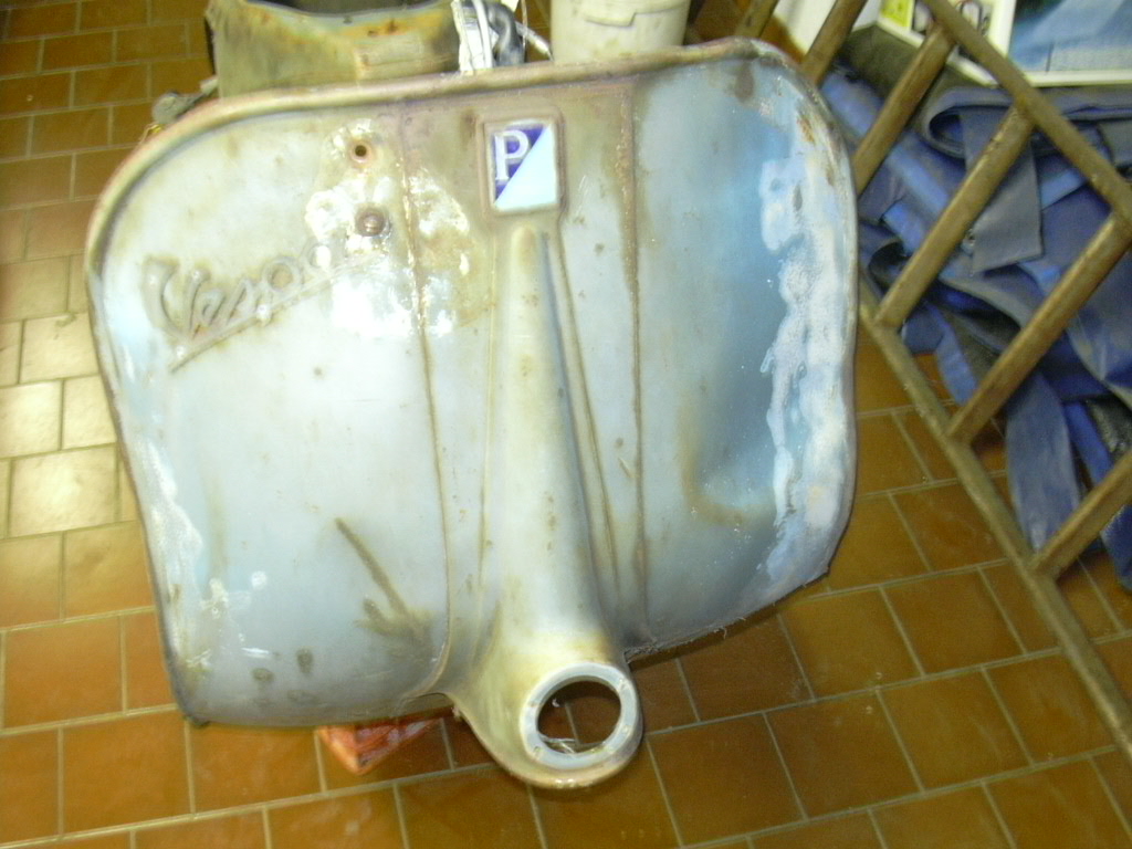

freegiox Inviato 15 Marzo 2005 Autore Segnala Inviato 15 Marzo 2005 Qui la ho appena finita di verniciare con la prima mano di antiruggine,perche tra i vari colori della lamiera, della ruggine e dello stucco non si vedeva piu' dove erano i bozzi! Ora almeno si vede bene dove e' giusto intervenire e battere o stuccare le imperfezioni. Tra poco do' la seconda mano di stucco sui bozzi piu' piccoli e poi la seconda mano di fondo. Cita

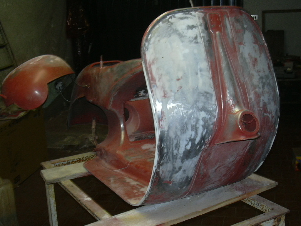

freegiox Inviato 16 Marzo 2005 Autore Segnala Inviato 16 Marzo 2005 Ieri sera ho finito il "meccanismo" per fare alzare la scocca lato motore, purtroppo la ho dovuta rifare da zero perche' non c'era piu' niente (solo i buchi). Non sapete che casino!!! La ho rifatta andando per tentativi basandomi su un vecchio buco della staffa e la curvatura del braccetto "copiata" da una faro basso di un amico, pero' ora e' perfetta!!! Ancora una grattatina qua e la' e comincia a sembrare una palla da biliardo questo scudo..... Cita
corum Inviato 17 Marzo 2005 Segnala Inviato 17 Marzo 2005 E bravo freegiox, stai facendo veramente un ottimo lavoro complimenti Cita

freegiox Inviato 22 Marzo 2005 Autore Segnala Inviato 22 Marzo 2005 Si il "Meccanismo" che intendevo e' proprio quello che permette di sollevarsi alla sacca lato motore. Il problema e' che il perno non deve mai toccare il telaio e deve permettere la chiusura perfetta con l'aggancio! Cita
