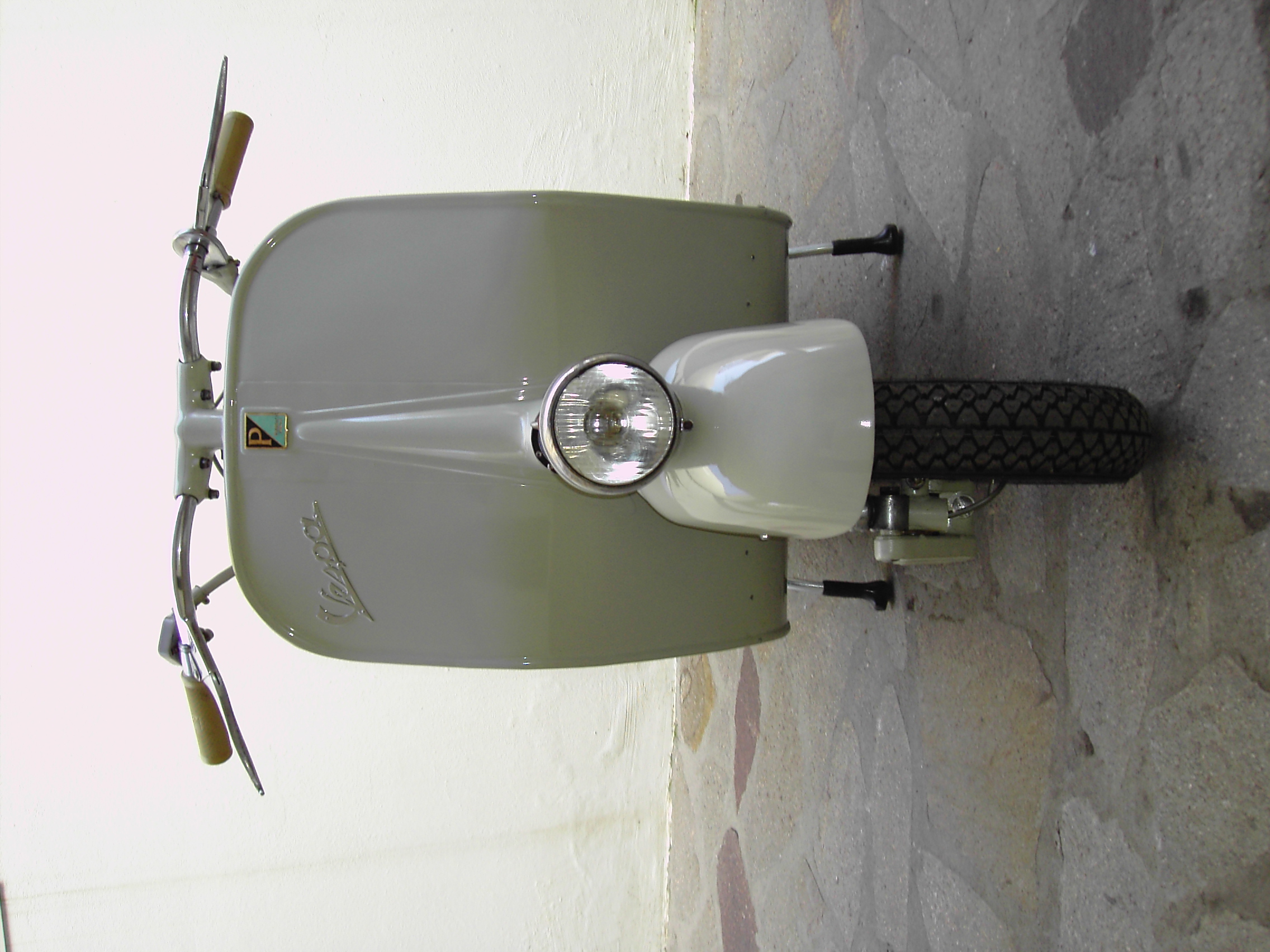

Salve a tutti. Volevo avere dei vostri pareri circa questa faro basso.
Il devio luci e il faro post sicuro nn sono originali, lo so. sarei curioso di sapere però di che modello è.
Non è mia intenzione restaurarla...o meglio riverniciarla. essendo conservata mi sembrerebbe un delitto.
Insomma...saggi restauratori, ditemi tutto!!!
scusate l'eccesso di foto e di dimensioni.

onestamente a riverniciarla in toto non ci penso neanche. alcuni punti però mi fanno storcere in naso. e non poco. il parafango ad esempio è un po' troppo vissuto per i miei gusti.
lo stesso per un altro paio di punti. io la considero un buon conservato. insomma....52 anni sulle spalle...solo edwige fenech è meglio conservata di questa vespa!!!

Questa vespa non è conservata. Hai su alcune parti presenza di pittura sollevata, cosa che non ti da molta sicurezza sullo stato reale della carrozzeria (basta un'infiltrazione di umidita' e la ruggine parte a fare il suo lavoro). Potresti fare solo il parafango ed i cerchi....ma, anche se riuscissi a beccare la tonalita' di colore perfetta con il resto, dubito che la parte appena ripitturata avrebbe lo stesso "feel" di quella non rifatta.

eleboronero, non ho messo apposta la sigla..è una vm1t del 1953.
la vernice non è originale? non è conservata? guarda, io su ste cose ho ben poco occhio. cosa ti fa dire questa cosa? mi gira la testa.....
aaaaaaaaa, è di un cardellino? finalmente svelata l'origine!!! grazie mille!!! sai che da una parte essendo dell'epoca lo lascerei quasi...dall'altra ovviamente....metterei il suo originale...
sono curioso di avere opinioni e idee circa la carrozza....
a...Pushpull762003....non mi offendo certo per "l'obbligatorio" non voleva essere una "nota"!!!
solo che essendo convinto della "verginità " della vernice mi sembrava automatica la conservazione....
ehm....direi di no. 12XXX. come questo dubbio?
il "led" sopra il faro te lo fa pensare?
scusate ma a questo punto nn ci dormo + la notte....sta vernice....per me è la sua ma son pronto a ricredermi...anche se con dolore.

Caro lucebassa io ti consiglierei di non restaurarla e correggere le eventuali parti a rischio o già in fase di ossidazione, darei un bella pulita generale ai pezzi smontandoli e rimetterei il motore in condizioni d'uso.
Ti ricordo che il nostro caro amico Cele ne ha una che fino a qualche mese fa (ora è in rimessaggio per dei tagliandi) usava quotidianamente e con la quale è arrivato fino in sicilia da Pavia.
Sai che goduria vedere questa SIGNORA vespa passeggiare sorniona sulle strade con le sue "belle rughe" ?
Lasciala così!!!
Bh├â┬®, bh├â┬®, bh├â┬® . . . dalle foto una riverniciato ├â┬¿ stata fatta a suo tempo.
Non sembra fatta neanche bene e dal colore dello stucco sul parafango azzarederei un fine anni 70 metà 80.
Io farei come segue:
Sostituzione delle parti non originali con altre originali, magari usate e vissute ma in buone condizioni.
Eliminazione della ruggine pericolosa su tutte le parti cromate e velatura di traspparente .
Riverniciatura del parafango e del faro.
Lavata energica e ritocchi in tinta, poi per il resto la lascerei stare.

Se posso esprimere la mia opinione, se è un consevato non e affatto male e si potrebbe fare un restauro consevativo come dice elaboronero tenendo addirittura la venice originale.
Ma viste le diverse tonalità di colore non escludo che sia stata ritoccata, e poi mi smbra che il sottoscoca si parecchio arrugginito.
Se comunque la vernice è originale io sono per il consevato.

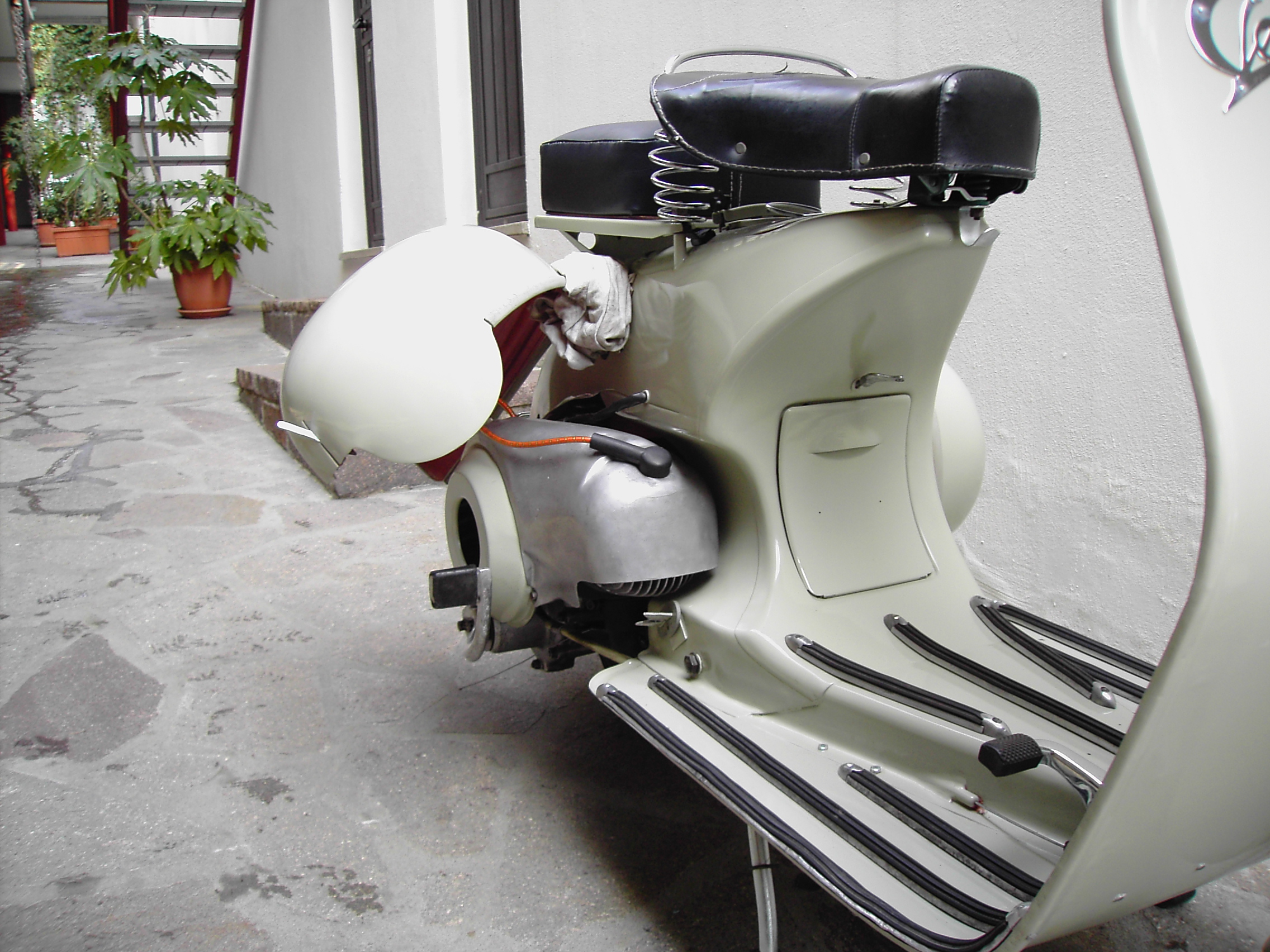

Ne ho rifatta una da poco dello stesso anno con tutti i pezzi originali (ovviamente non era possibile il consevamento l'avevano fatta blu)

trattasi vm1t del 1953!!! io dico che è un conservato...in alcuni punti ritoccato. dunque procedo per un restauro conservativo!!!
siamo tutti d'accordo???
molto bella la tua boncy!!!!
