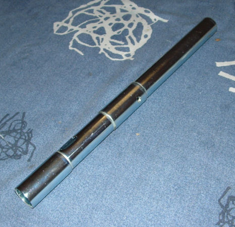

Ospite Inviato 8 Febbraio 2006 Segnala Inviato 8 Febbraio 2006 Ma quella sella? Almeno e' comoda? Vi aggiorno sul lavoro ... ho ritirato adesso dalla zincatura i perni filettati che tengono le borse attaccate ai portaborse, i pezzi li abbiamo fatti al tornio e poi portati alla galvanica, il risultato finale e' in foto qui sotto! Sono soddisfatto del lavoro A presto altre news, uno dei tre telai e' quasi finito e devo portarlo alla galvanica per farmi fare il preventivo per la cromatura. supporti supporti supporti supporti supporti supporti Cita
Ospite Inviato 8 Febbraio 2006 Segnala Inviato 8 Febbraio 2006 Grazie ma aspettiamo la fine dell'opera per esultare! Dimenticavo... visto che ero di tornio ho fatto una decina di tubi modificati per montaggio gas rapido sul manubrio PX (copiati pari pari da uno SIP originale) e li ho zincati, se a qualcuno interessassero contatti in pvt ! ;-) Cita
