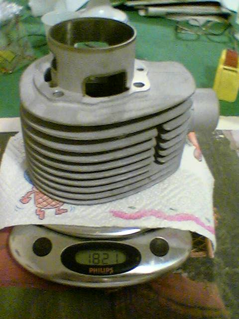

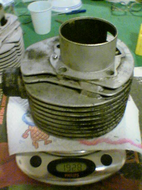

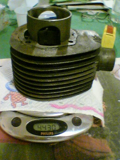

innanzi tutto i pesi, Malossi e sui 1800 grammi, Pinasco sui 1900, Polini vola a 4400; in termini di raffreddamento la cosa ha anche il suo "peso".

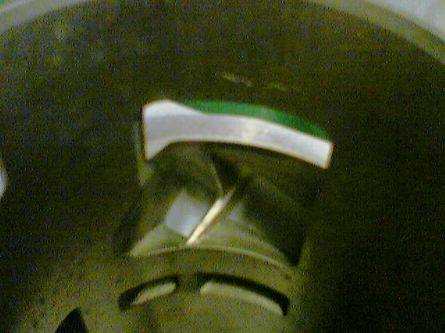

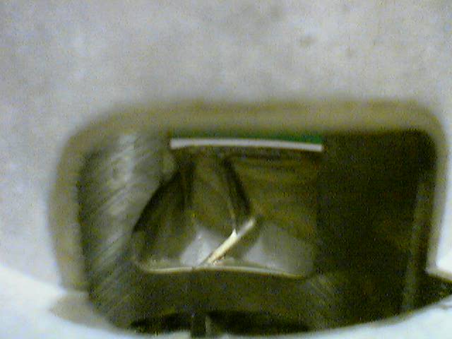

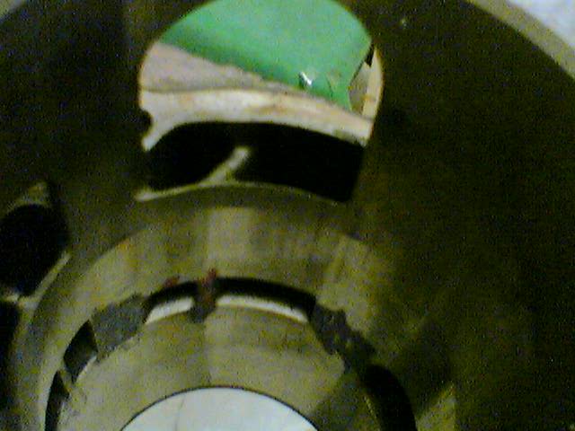

Poi i travasi; Pinasco, a parte una enorme luce di scarico, ricalca abbastanza fedelmente la disposizione di quelli Piaggio.
Malossi è pauroso, la camicia è ridotta all'osso nella parte tra le finestrature nella camicia che va dentro i carter e i travasi stessi, travasi che hanno dimensioni impressionanti, sono enormi, quasi il doppio del Polini, che già di per sè non scherza affatto ...

dimenticavo; la luce di scarico del Malossi è molto più in alto di Polini e Pinasco, ciò sposta in alto a regimi elevati il rendimento del motore
