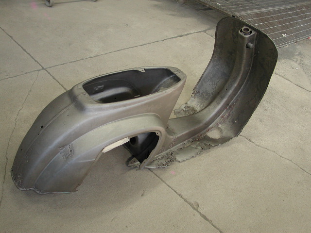

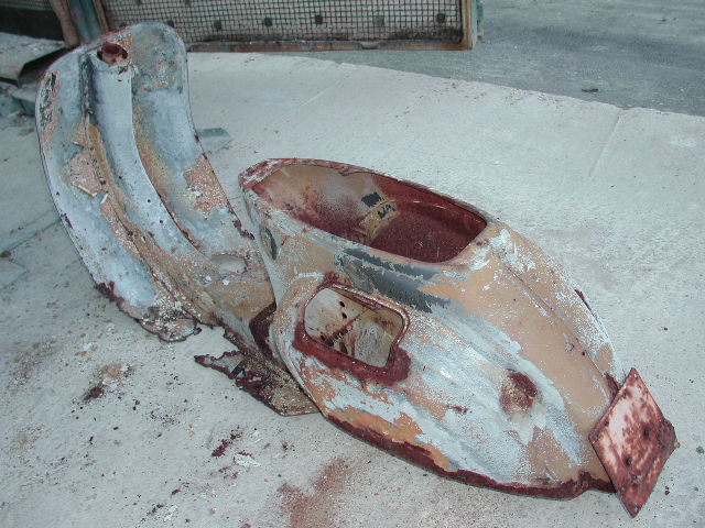

..VISTO CHE E' IL MIO LAVORO DA 19ANNI,VI VOGLIO FAR PARTECIPARE ALLA MIA BATTAGLIA CONTRO LA RUGGINE! :lol:
MI E' CAPITATO QUESTO POVERO TELAIO ET3 SCAMPATO AL RICICLAGGIO DEL FERRO "FERROVECCHIO"..LA POVERINA CHISSA QUANTO AVRA' SOFFERTO..MA ADESSO E' TEMPO DI RESTAURO E IO IL MIO CONTRIBUDO L'HO DATO

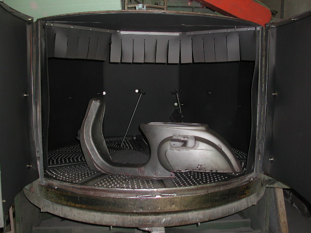

il secondo impianto , quello nella foto 8 che tipo di macchinario è ? acido in pressione o sabbiatura ?

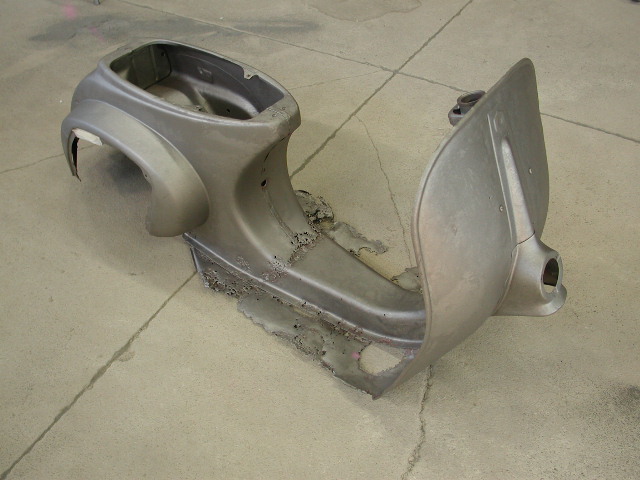

alla fine verniciata sembrava in condizioni peggiori , invece basta sostituire il fondo e rinforzare la pancia sinistra posteriormente e la zona di giuntura sul tunnel , magari ad avercela tutti quell'attrezzatura , si risparmierebbe tanto di quel tempo e si avrebbe la certezza di un buon recuoero anche della zona interna del tunnel .
QUELLA E' LA SABBIATRICE CON 2 TURBINE POSIZIONATE IN ALTO UNA A DESTRA E L'ALTRA A SINISTRA..

Sicuramente da vernicita sembrava peggiore,pero' di lavoro mi sembra ce ne sia da fare.
Oltre la pedana(gia' lo vedo complicato, ma si puo'rimediare)c'e la zona di giuntura del tunnel(forse li troverai un po' piu' di difficolta')
Al tipo che te la portata a sabbiare digli di trovarsi un BUON CARROZZIERE!!!!!!

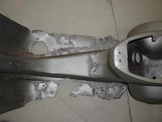

SE E' COME QUELLA FOTO TI CONSIGLEREI DI COMPRARTI LE PEDANE NUOVE SU EBAY! E FAI UN BEL TAGLIA INCOLLA DA UN FABBRO..PERCHE IL LAMIERISTA DEL CARROZZIERE TE NE CAVA PARECCHI DI €€ "cosi' si sente in giro" ..
SE E' UNA COSA PIU' LEGGERA TI CONSIGLEREI DI SABBIARLA,COSI' LE PARTI PIU' FRAGILI SE NE VANNO E TI RIMANE SOLO LA PARTE BUONA DEL FERRO..E DA LI' RAPPEZZI,MEGLIO UN FAI DA TE! MENO SPESA E + AMORE.. RISULTATO OK :wink::!:

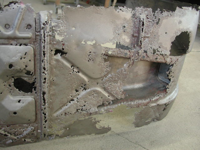

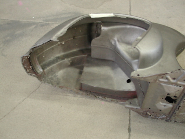

VOLEVO FARVI VEDERE LO STUCCO (SULLA PEDANA) CHE DOPO LA BRUCIATURA SI ALZA A CROSTE,BASTA UNA SABBIATA LEGGERA E VIA TUTTO :lol: E DI SOLITO CE' SEMPRE LA SORPRESA (FOTO 7). IL SUO PROPRIETARIO E' UN AFFEZIONATO RESTAURATORE..DI TANTO IN TANTO ME NE PORTA UNA DA FARE :wink:
