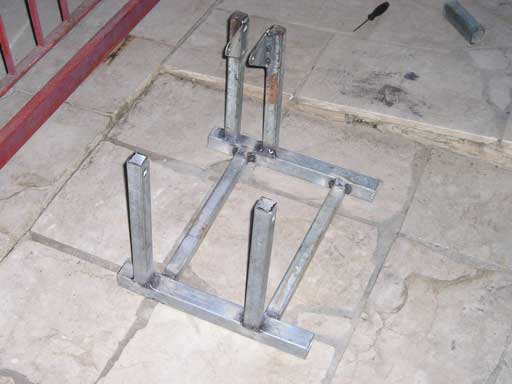

cosi mi lavo per bene i carter e vedo di costruire il piedistallo per il montaggio e l'accensione del motore!

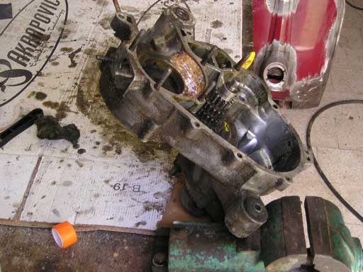

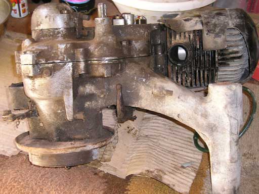

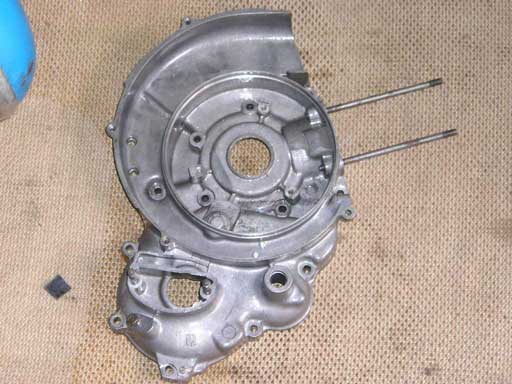

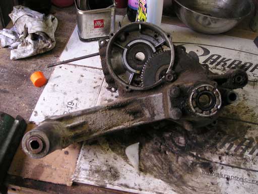

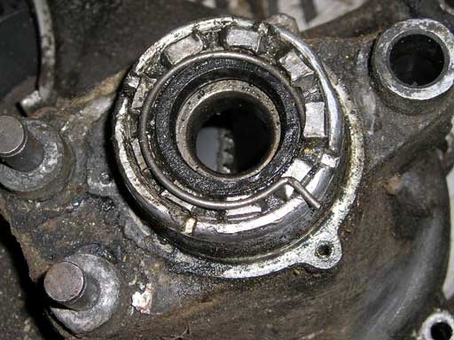

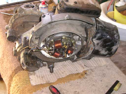

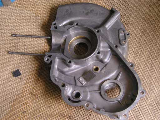

per adesso ho pulito un carter ,ecco le foto del motore prima del trattamento:
motore_353.jpg.b1d552363cda941d1f5ef1e1b
motore1_162.jpg.0b5de61b6cca5a01a9f16081
motore2_499.jpg.ca17be4575a6322b87f363d6
motore_353.jpg.45affe0c4b706e75930682518
motore1_162.jpg.2b6e2f848cd1cacf00a6b3be
motore2_499.jpg.b5f9c9481f50b4cc5da2c7cc
ciao tony,complimenti per il catorcio,gli stai dando new life,cmq ti scrivo per darti qualche consiglio sui fondi se ti puo' interessare...
1 quando finirai di sabbiare della ciospa,dagli una bella carteggiata con carta vetro 120 per lisciare i poretti della sabbia,poi dagli una balla mano di fondo epossidico che normalmente è bianco\giallastro
2 stucchi dove serve
3 quando il tutto è asciugato ben bene torni a carteggiare con carta piu' fine tipo 240 e poi le dai 3 belle mani ad incrocio di fondo bi-componente
4 carteggi con carta finissima e paietta
5 con un panno pulito imbevuto in diluente anti-siliconico passalo ovunque in modo da rendere la superfice pulita e sgrassata
6 dai il suo colore originale in 2\3 mani
Spero di esserti d'aiuto cmq questo è il procedimento che faccio io
