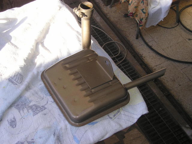

Virato? cos'è questa'altro trattamento?
rasparente alte temperature
aggiungi nero alte temperature (poco)
vernice color oro antico o rame o bronzo (poco)
le dosi le fai ad occhio
miscelando ben bene mentre versi piano piano
il nero e l'oro
poi data a pennello
in due o + mani
ciao
il nero e l'oro
poi data a pennello
in due o + mani
ciao
