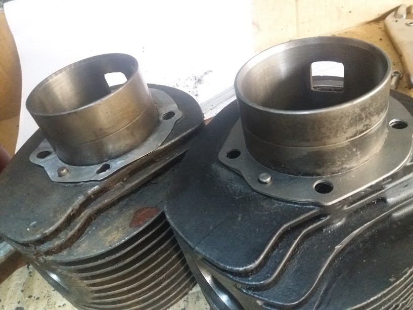

scarico del cilindro originale a sx e a dx scarico lavorato
5a6b90aa5875f_rally71.jpg.c00ad00e81fec8a69433aa738ce519c2.jpg 5a6b90b6d72ae_rally72.jpg.17ac16932e43dd50e5c4c7d4daf590e1.jpg
questo il calco su carta che ne evidenzia meglio le differenze

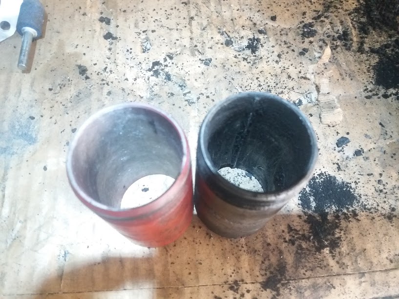

il collettore sul 200 è smontabile, ecco a sxquello allargato di 1mm e a dx in originale

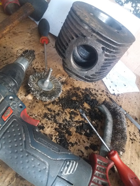

sfilati i collettori è possibile pulire per bene l'interno
ed ora puliti gli scarichi vediamoli sotto, uno ha guarnizione originale e quello "ritoccato" è alzato con basetta das 1mm

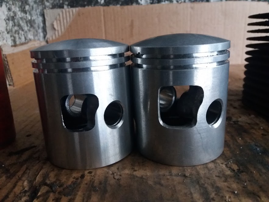

PISTONI
quello adotatto con finestre originali e quello modificato.

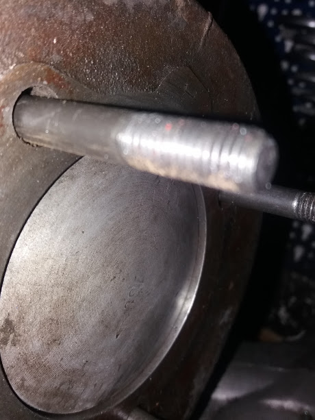

e per finire, la testata originale diam 66,5 rialesata a 67,8...

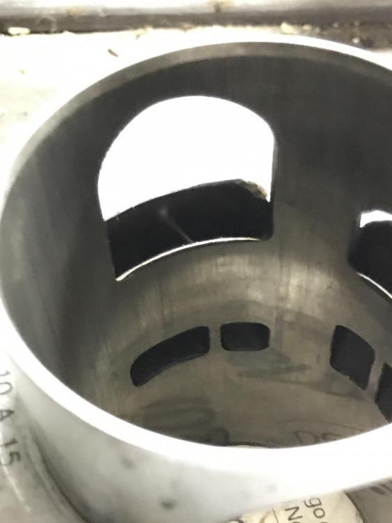

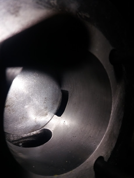

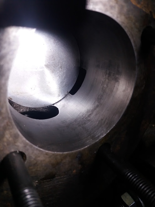

finestre alzate 3mm circa... ne servirebbero altri 2mm, ma nn lo voglio troppo grasso, diciamo una via di mezzo.....
mi stà balenando l'idea di farlo con la testata originale ad incastro, un incastro leggero tipo 0,6 mm, il bordo della testata in rilievi è tra 0,8 e 1mm e poi aumentare la cupola a compensare appena l'aumento di cilindrata, sono ora a 2mm circa (1,9/2,1) scenderei a 1,5 diciamo...
che ne dici???
che ne dici???
metti squish 1,5mm e rendi la cupola capiente.
Alza le finestre

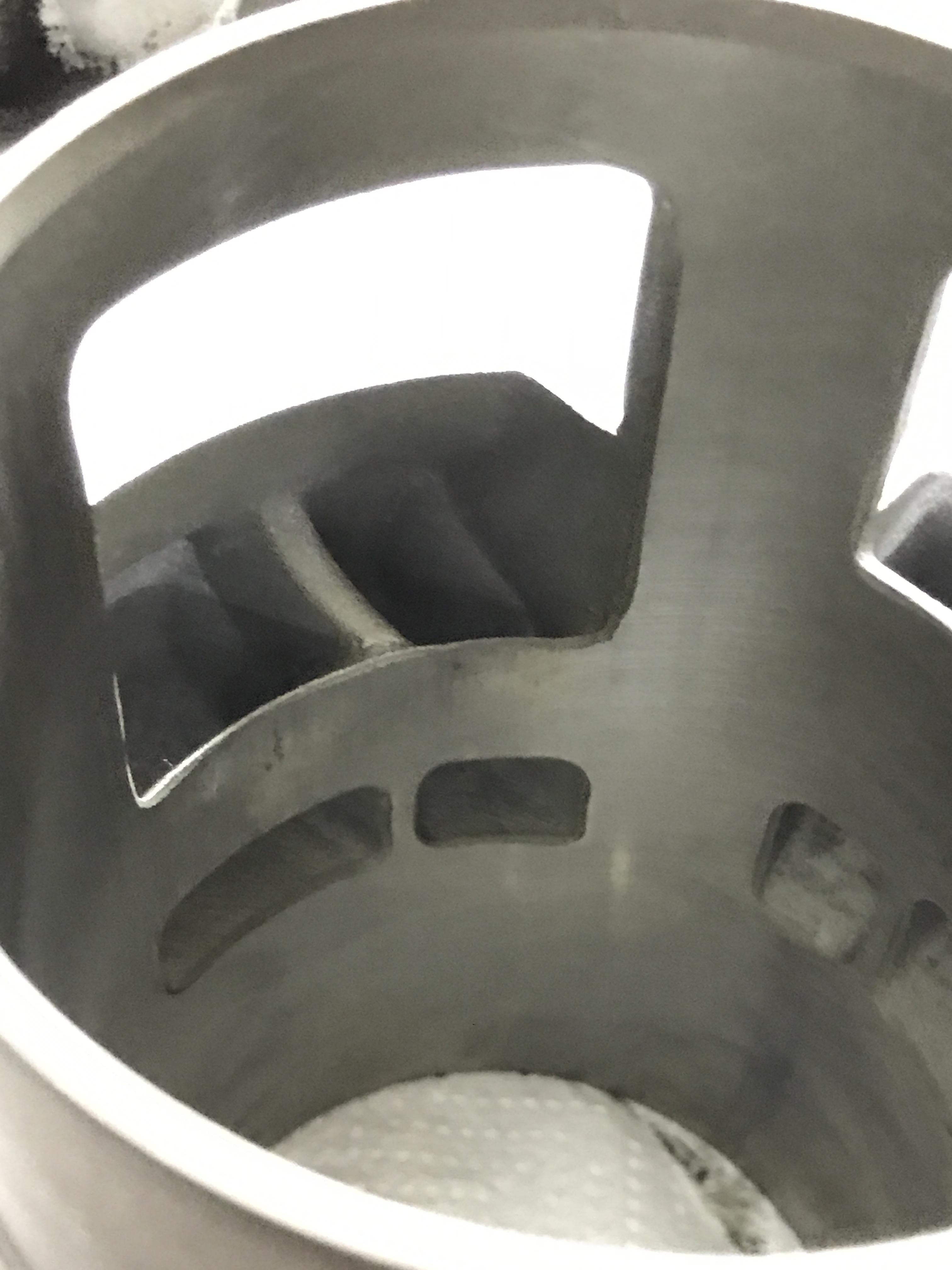

25 minuti fa, psycovespa77 ha scritto:
Se vuoi aprire i travasi alla base,devi mangiare tanta tanta ghisa.
Nel senso che è propio tutto chiuso? Far "parlare" le porte laterali sui carters vs cilindro come quello centrale mi sembra una buona miglioria, Certo che se è tutto chiuso ce ne da mangiare ghisa, però con trapano dreamel e frese non dovrebbe essere impossibile
Link al commento
Condividi su altri siti
È un'operazione che ho fatto una dozzina di anni fa; se non ricordo male usai i dischetti per tagliare la camicia e ricavare le finestre. Devi anche lavorare sui carter, per creare i travasi anche su quelli, quelli che si vedono accennati non corrispondono alle posizioni dei travasi sul cilindro.
Link al commento
Cioè cmq non c'è corrispondenza tra base cilindro e carter? Che delusione Mannagggg, io i carters non li voglio toccare, a sentire tutte queste cose sembra che questo 200 sia nato propio per sbaglio. Quindi che mi consigliate solo lavorare il pistone?
Link al commento
11 minuti fa, psycovespa77 ha scritto:
Vero,non c'è la corrispondenza precisa tra la posizione dei travasi cilindro e quelli nei carter.Per lavorare meglio e piu velocemente basta usare frese al carburo di tungsteno e la ghisa viene sconfitta agilmente.
Si, ma ho evitato un sacco di polvere, un bel taglio chirurgico e via, forse ho ancora i pezzi della canna.
Link al commento
Non corrispondono affatto; se non vuoi toccare i carter, taglia la camicia all'interno in stile Malossi 210, è l'unica per farli lavorare meglio, oltre ad alzare le finestre del pistone in stile Pinasco 215.
Link al commento
Allor cioè taglio il colletto cilindrico che incassa nei carters?
