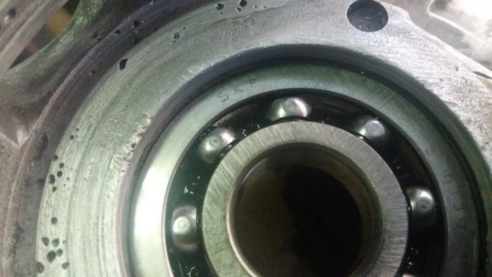

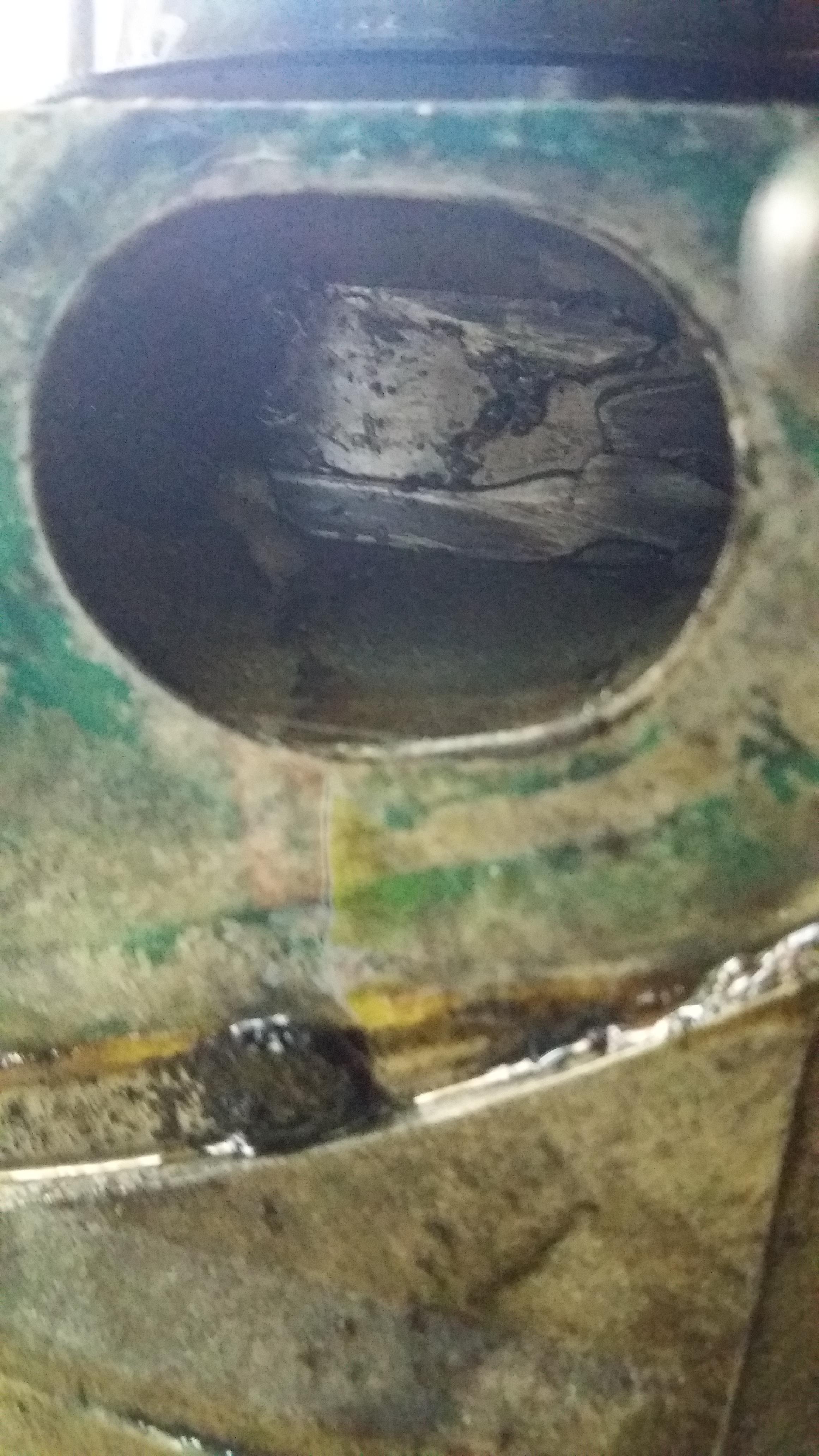

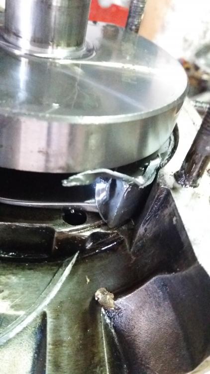

poeta Inviato 22 Novembre 2017 Segnala Condividi Inviato 22 Novembre 2017 (modificato) Mi hanno portato una Rally.... l'avevo provata un paio di settimane fà che era ancora in VITA, direi che non mi aveva entusiasmato affatto.... ma mai avrei pensato che sarebbe successo questo! è certo questo Il peggior " INCUBO" che possa capitare ad una Rally! E mò..... che faccio? Due carter P200E introvabili, il lamellare piatto DRT o vedo se RINALDI mi porta alla rettifica dall'altra parte del mondo dove fanno i miracoli e le valvole carter... o GETTO LA SPUGNA? Possibile che non c'è mai una volta che mi capita qualcuno che deve rifare solo la frizione porkaputt! Passione ci vuole.... e sarà certo un vero calvario stavolta.... OK si comincia! Ricordo bene d'altronde le parole di un vespista migliore di me: "... sono qui e qui mi troverete, quando troppo vicini alla rinuncia getterete quella chiave con rabbia in terra, qui dove la passione non muore!" PDD Aveva al solito dannatamente ragione. il resto domani, per oggi credo già basti a spaventare chiunque.... Modificato 22 Novembre 2017 da poeta Cita Link al commento Condividi su altri siti Altre opzioni di condivisione...
pelle Inviato 22 Novembre 2017 Segnala Condividi Inviato 22 Novembre 2017 Ammazza che danno! Ma non capisco che sono quei pezzi che hanno macinato la valvola...o si è sballato il cuscinetto lato frizione? Comunque io una volta ho fatto rifare una valvola ad un carter di una ET3, in una rettifica a Siena e devo dire che il lavoro non è venuto per niente male alla modica spesa di € 50. Se non sbaglio però il tipo mi diceva che i carter delle large sono di un alluminio diferso e più difficile da saldare. Possibile? Comunque son certo che troverai la soluzione più giusta. Cita Link al commento Condividi su altri siti Altre opzioni di condivisione...
mirko1978 Inviato 23 Novembre 2017 Segnala Condividi Inviato 23 Novembre 2017 Prova a contattare vespamagazine salò, loro fanno la ricostruzione della valvola. Cita Link al commento Condividi su altri siti Altre opzioni di condivisione...
poeta Inviato 23 Novembre 2017 Autore Segnala Condividi Inviato 23 Novembre 2017 il paraolio in ferro, tutta la parte laterale sottile si è staccata di netto dalla parte piana che poggia sul cuscinetto.... paraolio montato male, o sede rovinata sul carter??? vediamo cosa dicono alla rettifica di Albano laziale, nemmeno ci sono mai stato mi ci porta un amico.... Cita Link al commento Condividi su altri siti Altre opzioni di condivisione...

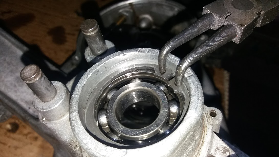

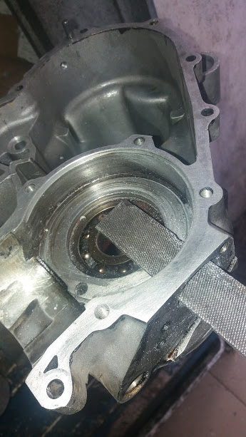

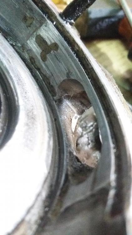

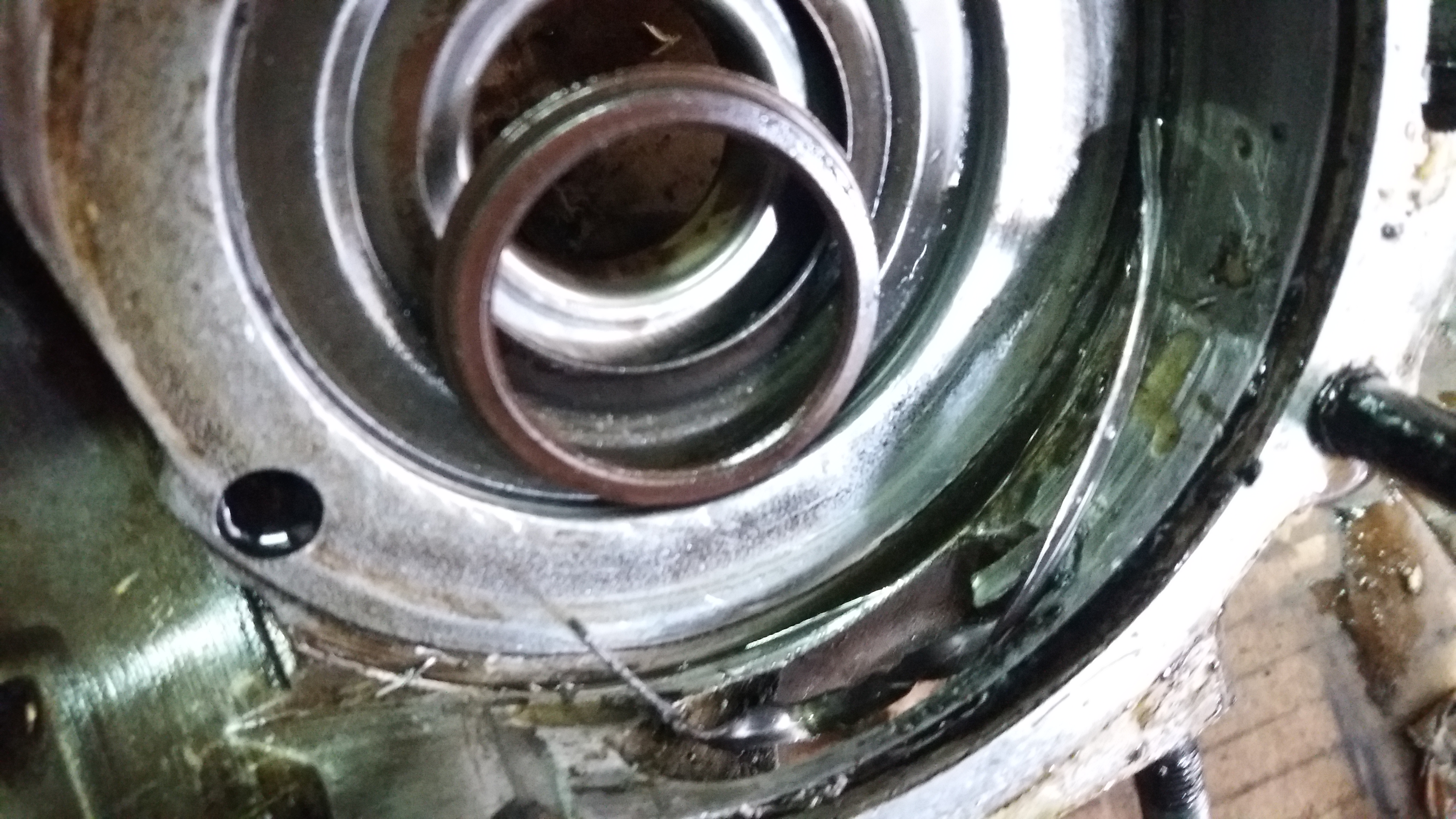

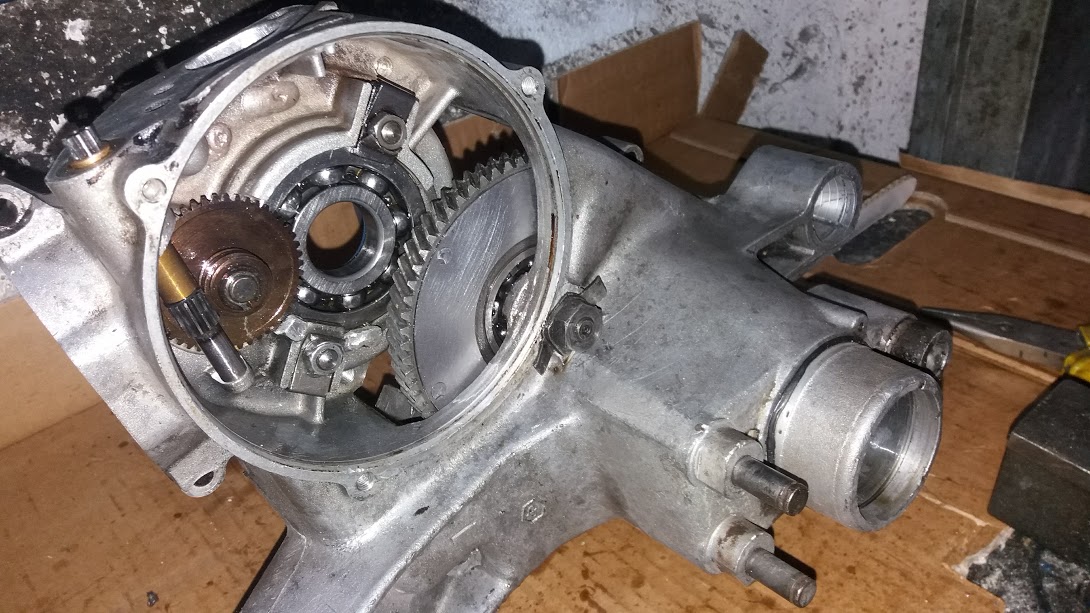

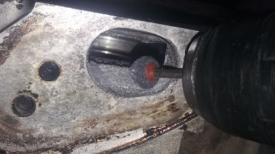

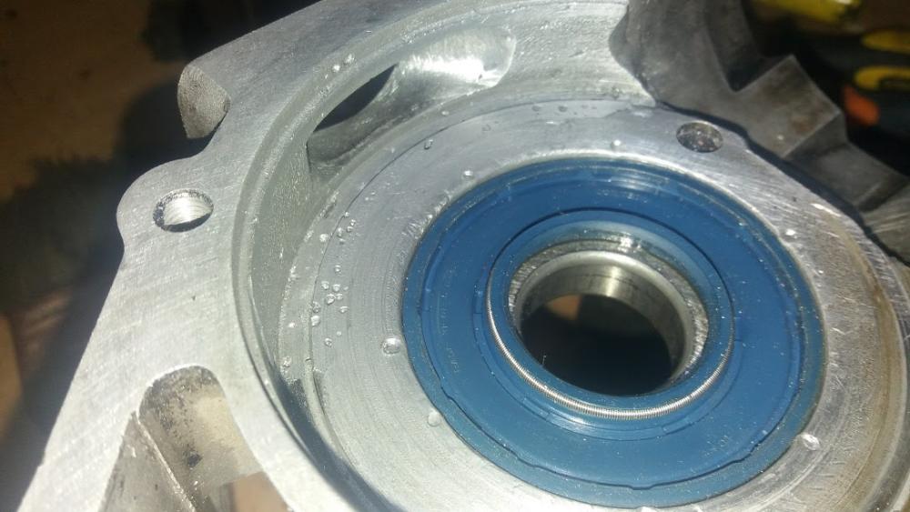

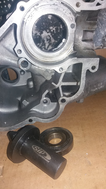

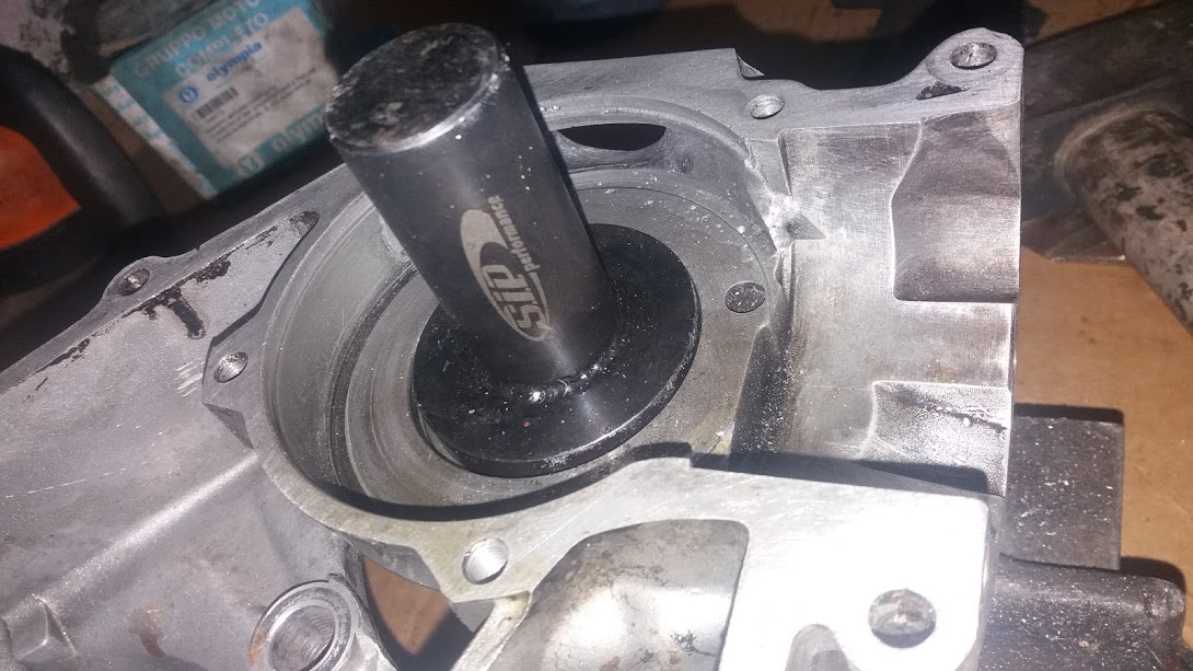

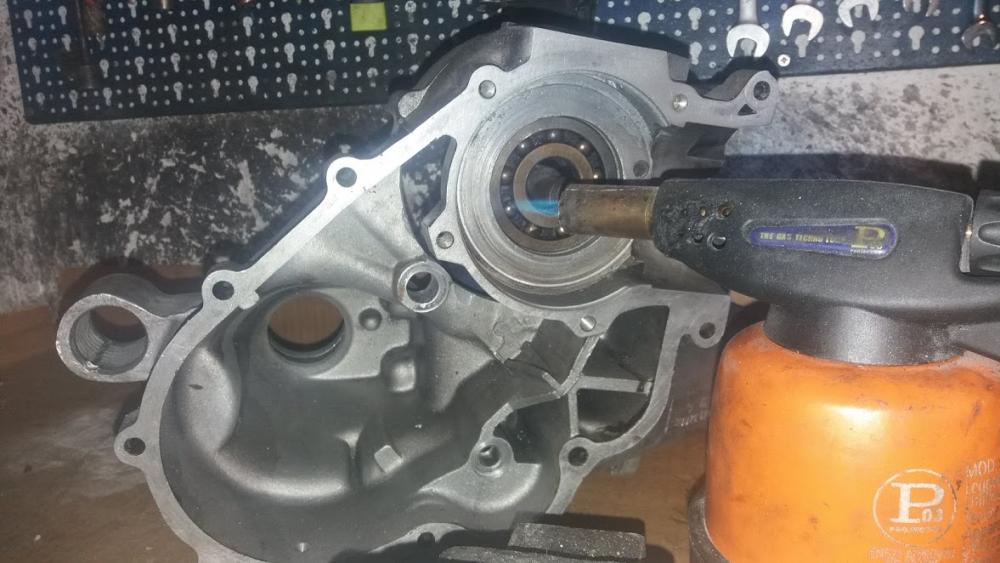

poeta Inviato 9 Dicembre 2017 Autore Segnala Condividi Inviato 9 Dicembre 2017 Presi! Grazie Damiano.... ed ora puliamo questa Valvola! cavolo ne ha saldata di roba... bene... bene più è lunga più si spera terrà.... e vai di mola e daje de lima e daje de tacco..... alla fine, in vero lavorandoci un pochino più di quel che un forum lascia trasparire.... VALVOLA FU!!!!! il bel cuscinetto Pinasco lato frizione sacrificato alla causa saldatura (và lasciato in sede per ridurre le deformazioni in saldatura... tanto si era rovinato con la limatura del paraolio in metallo tritato.... tolto il vecchio e messo un SKF ...... non rimane che mettere un paraolio gommato e fissarlo alla vecchia maniera, come? Nun se pò dì.... ma se vede... la sede d'altronde ha necessitato di qualcosina più della Loctite... per stare sicuri insomma. eccolo insomma, valvola e paraolio, punto di partenza certo.... ma bisogna pur cominciare no! sono ancora in "salita" certo, ma la èproxnon l'affronterò come questa in PRIMA! Quindi metto la SECONDA e procedo... non conosco rinuncia, sono un Vespista! SFIDA RACCOLTA. Cita Link al commento Condividi su altri siti Altre opzioni di condivisione...
kl01 Inviato 10 Dicembre 2017 Segnala Condividi Inviato 10 Dicembre 2017 Hai messo il seeger tra cuscinetto e paraolio? Penso di sì. Cita Link al commento Condividi su altri siti Altre opzioni di condivisione...
pulun Inviato 10 Dicembre 2017 Segnala Condividi Inviato 10 Dicembre 2017 ammazza quante soffiature... Cita Link al commento Condividi su altri siti Altre opzioni di condivisione...

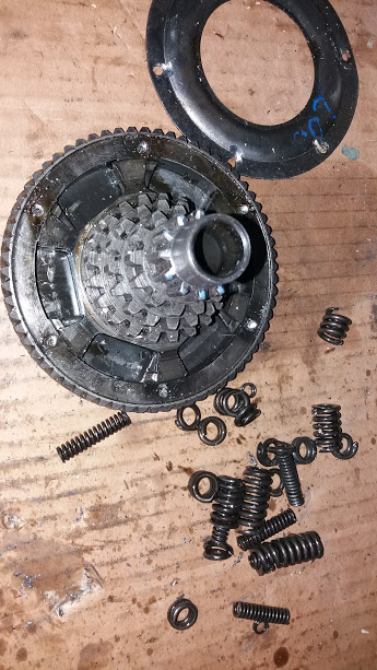

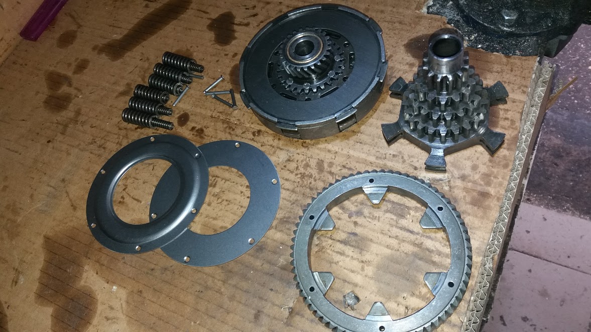

poeta Inviato 10 Dicembre 2017 Autore Segnala Condividi Inviato 10 Dicembre 2017 6 ore fa, kl01 ha scritto: Hai messo il seeger tra cuscinetto e paraolio? Penso di sì. Sì.. sì l'ho messo ma non nego che per un attimo ho tremato! Tutto ok l'ho messo, ricordo pure di averci combattuto un pochino anche con lui.... Sono decisamente indirizzato per termica originale piaggio "appena rivisitata per fargli cagare sti benedetti 12 cv", il suo Albero Motore un Pinasco si è ovviamente "girato", W1R (Damiano) lo ha ri-centrato ma ha anche sconsigliato il montaggio in ragione del fatto che si è ri-centrato troppo facilmente, la cosa mi insospettisce credo che l'interferenza dello spinotto sia andata a farsi benedire, il motore ha bloccato di colpo per certo, serve un albero nuovo.... vedo di verificare il centraggio eventualmente di un Piaggio PE buono, lo vorrei anche ad ANTICIPO ORIGINALE dato che la VALVOLA mi è venuta in vero un pò lunghetta, insomma albero affidabile e fasi da decidere ma sulla falsa riga delle originali + 5°per lato.... intanto: montata la primaria 23-65DE originale alposto di una Pinasco 23-64DD che aveva il piattello da 107 sotto al pignone con tutti i ribattini allentati, presto avrebbe ceduto anche lei, meglio lei ovvio che non il disastro del paraolio in ferro rotto in camera di manovella! Questa primaria in linea con l'idea di ripristinare con termica Piaggio, la 23-64DD infatti non la tirerebbe.... dato chepunto a farlo girare sui 7000 e spicci... comunque. Cita Link al commento Condividi su altri siti Altre opzioni di condivisione...

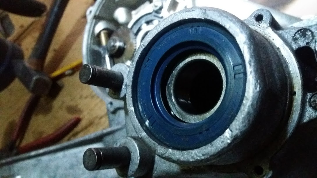

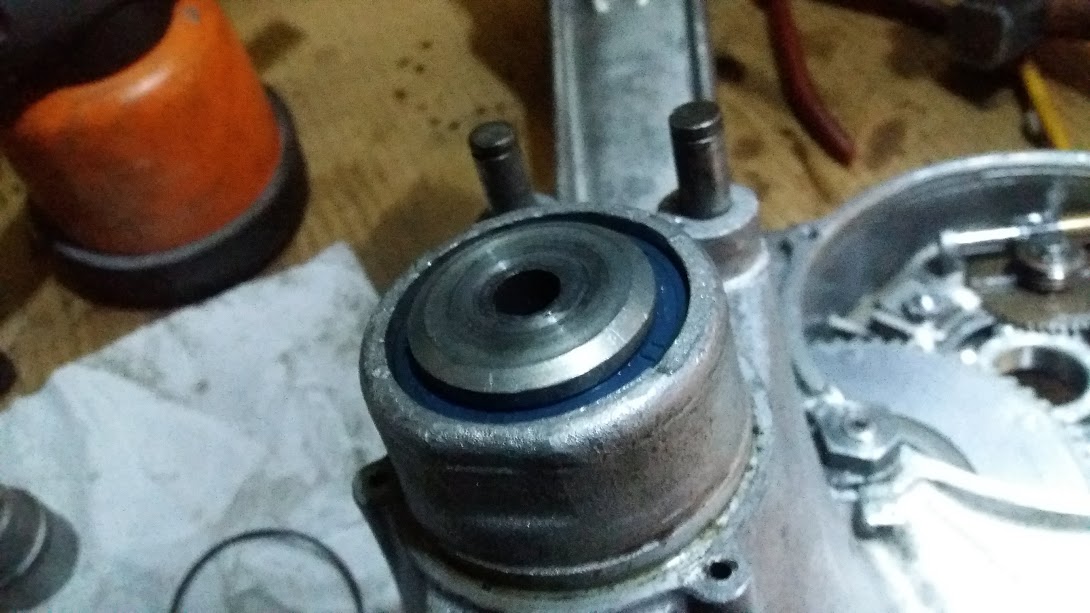

poeta Inviato 10 Dicembre 2017 Autore Segnala Condividi Inviato 10 Dicembre 2017 in ultimo il cuscinetto asse ruota, direi ancora ottimo, pulito tutto e paraolio corteco da 30 per il tamburo posteriore sostitutivo.... inutile sottolineare lo stato di quello colletto 27 precedentemente montato, una volta pulito lo mostrerò comunque.... per oggi è tutto.... Cita Link al commento Condividi su altri siti Altre opzioni di condivisione...
kl01 Inviato 10 Dicembre 2017 Segnala Condividi Inviato 10 Dicembre 2017 35 minuti fa, poeta ha scritto: Sì.. sì l'ho messo ma non nego che per un attimo ho tremato! Tutto ok l'ho messo, ricordo pure di averci combattuto un pochino anche con lui.... Sono decisamente indirizzato per termica originale piaggio "appena rivisitata per fargli cagare sti benedetti 12 cv", il suo Albero Motore un Pinasco si è ovviamente "girato", W1R (Damiano) lo ha ri-centrato ma ha anche sconsigliato il montaggio in ragione del fatto che si è ri-centrato troppo facilmente, la cosa mi insospettisce credo che l'interferenza dello spinotto sia andata a farsi benedire, il motore ha bloccato di colpo per certo, serve un albero nuovo.... vedo di verificare il centraggio eventualmente di un Piaggio PE buono, lo vorrei anche ad ANTICIPO ORIGINALE dato che la VALVOLA mi è venuta in vero un pò lunghetta, insomma albero affidabile e fasi da decidere ma sulla falsa riga delle originali + 5°per lato.... intanto: montata la primaria 23-65DE originale alposto di una Pinasco 23-64DD che aveva il piattello da 107 sotto al pignone con tutti i ribattini allentati, presto avrebbe ceduto anche lei, meglio lei ovvio che non il disastro del paraolio in ferro rotto in camera di manovella! Questa primaria in linea con l'idea di ripristinare con termica Piaggio, la 23-64DD infatti non la tirerebbe.... dato chepunto a farlo girare sui 7000 e spicci... comunque. Mi sembra che non sia la prima volta che scrivi di 23/64 dd Pinasco; ma esiste? Sapevo di Polini e Malossi 23/64 dd, ma di Pinasco non so nulla. Cita Link al commento Condividi su altri siti Altre opzioni di condivisione...
kl01 Inviato 10 Dicembre 2017 Segnala Condividi Inviato 10 Dicembre 2017 27 minuti fa, poeta ha scritto: in ultimo il cuscinetto asse ruota, direi ancora ottimo, pulito tutto e paraolio corteco da 30 per il tamburo posteriore sostitutivo.... inutile sottolineare lo stato di quello colletto 27 precedentemente montato, una volta pulito lo mostrerò comunque.... per oggi è tutto.... Vedo male il paraolio, non capisco se è incassato oppure se è montato al contrario. Cita Link al commento Condividi su altri siti Altre opzioni di condivisione...
