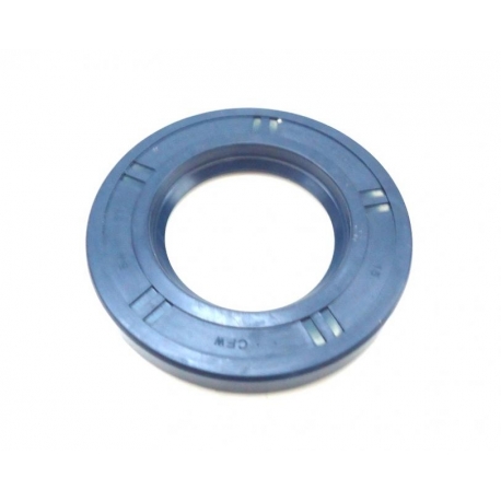

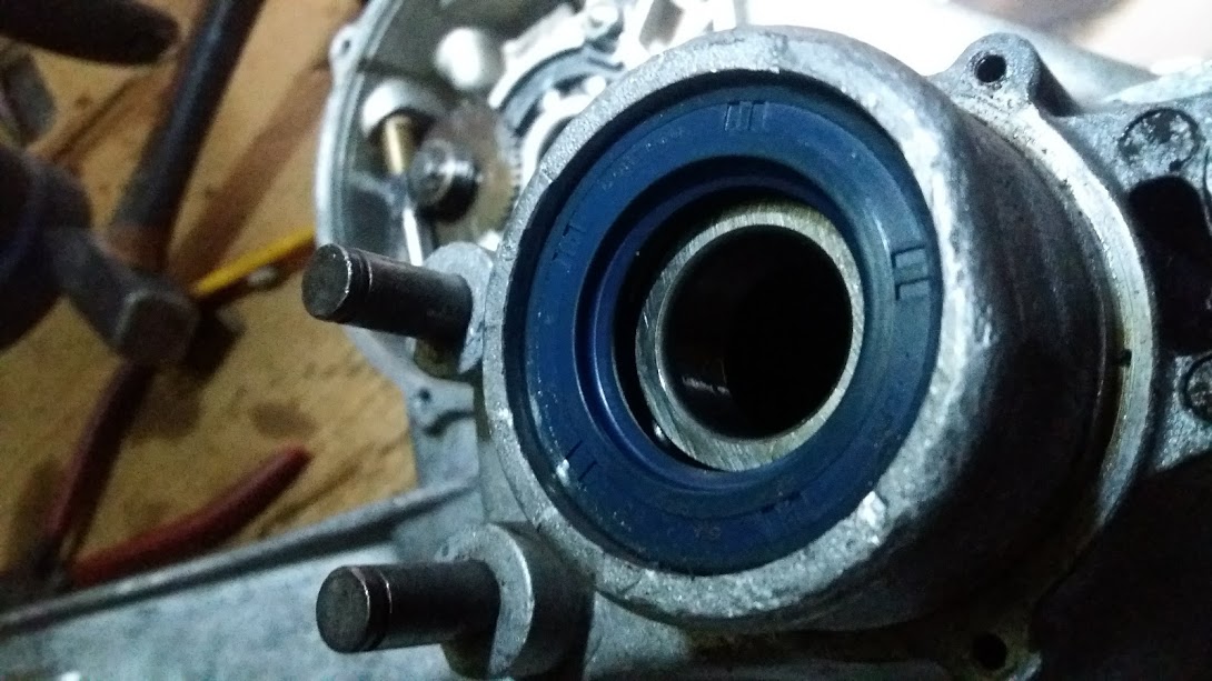

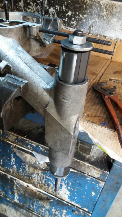

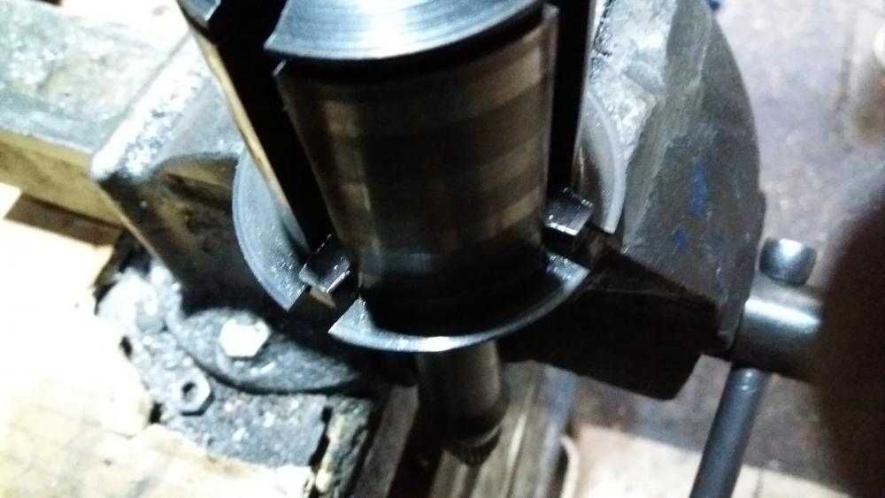

13 minuti fa, kl01 ha scritto:

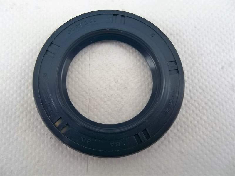

Vedo male il paraolio, non capisco se è incassato oppure se è montato al contrario.
Al paraolio non vedo nulla di strano, vedo solo che nella seconda foto gli ha lasciato su una rondellona che magari usa per spingerlo in sede, è in sede incassato giusto, come tutti i paraoli ruota px...
È che vedo quelle tacche sul paraolio, e mi ha dato l'impressione di essere montato al contrario.
no no anche i Corteco blu che ho io all'esterno le hanno...
16 minuti fa, kl01 ha scritto:
Ok, a posto, è proprio così.
Però io non lo entro così tanto, lo lascio a filo di carter.
Dipende anche da quanto è alto il paraolio... 6 o 7 mm... ;)
cavolo hai ragione ma cosa ho scritto?
23-64dd NON PINASCO credo quindi sia la Malossi... questo motore montava tutto Pinasco e in automatico l'ho chiamata Pinasco errore mio, ovviamente non c'è marchio identificativo sulla primaria e non conosco quindi la marca esatta, ma non è POLINI per certo dato che POLINI ha un ferro più scuro, quasi nero.
ll Paraolio tamburo lo monto sempre così perchè rimane ben incastrato dentro, ho una rondella che uso come posizionatore, in modo che rimanga parallelo, sò che metterlo filo esterno è più immediato, ma a me piace così e così non và male ti assicuro....
poi se noti le sedi esterne sono parecchio vissute, metterlo 2mm dentro era in questo caso consigliabile.

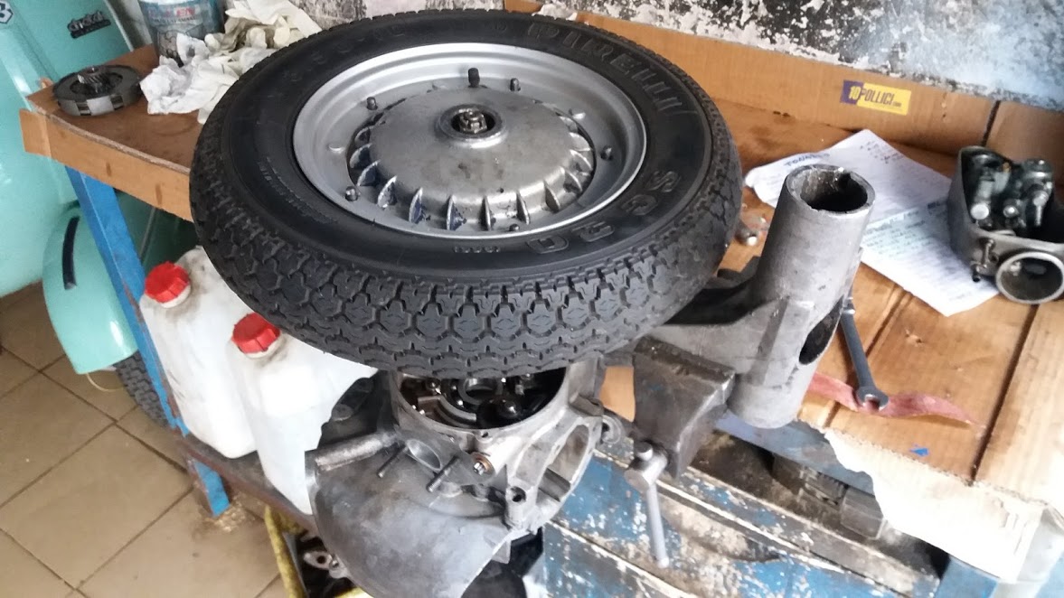

Comunque in attesa dei ricambi e delle scelte:
verifica asse ruota se gira dritto insomma:
fortunatamente è Ok, tamburo ed asse son dritti, era il cerchio ad essere storto, con questa ruota ben dritta tutto ok!
Questa verificA Và FATTA, ORA O MAI PIù.

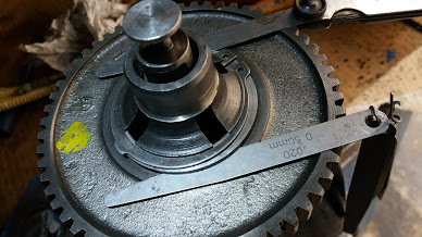

A seguire, misurazione gioco di spallamento per ordinare la rondella della giusta misura:
con 0,50 di gioco e rondella originale da 2,0, devo aggiungere 0,30 alla rondella per avere un gioco finale da 0,20, ma siccome gli spessori vanno di 0,2 in o,2 (2,0-2,2-2,4-2,6....) prenderò il 2,4 ottenendo un 0,10 di gioco che considerate le tolleranze sarà più un 0,15 che non un 0,10, insomma và bene.

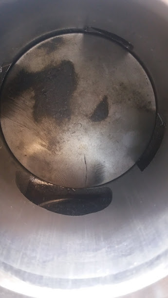

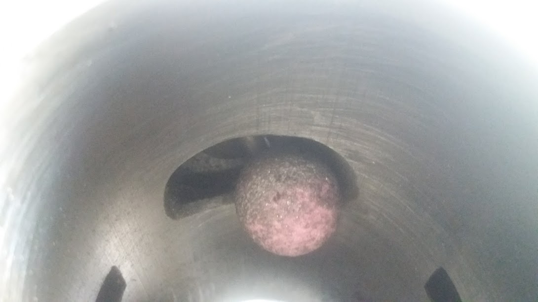

inoltre mi son divertito a verificare una cosa di cui avevo sentito parlare, ovvero la corsa del cilindro originale piaggio, quindi montato l'albero in c 60 nei carter ho proposto prima il cilindro Pinasco specifico per il corsa 60 e poi il 200cc ghisa piaggio , e sorpresa il 200 PIAGGIO è NATIVO CORSA 60!!!!! solo che non si può montare in C60 perchè scalda tanto...quindi in caso poi vi faccio vedere come si trasforma il 200 Piaggio in corsa 57 per bene, ovvero si alza sotto di 1,5mm si spiana sopra di 2,0mm e si ottiene uno squish da 1,8 ed allineamento perfetto del foro di scarico e dei travasi al PMI del pistone, cosa che ora accade come vedete in foto 1, ma con albero c 60 che scende più basso del C57 di.... 60-57=3mm 3mm:2=1,5mm vabbè capito nulla quando faccio il cilindro per me o per questa Rally (cioè lo faccio comunque sia per gusto) vi spiego meglio...
pinasco con albero c 60 piaggio con albero c 60
5a36ee87f3c68_rally3.jpg.386348a72914991f0bd67fc00d14949a.jpg 5a36eeaa89960_rally5.jpg.778db7677e9724c885e076becfb3f457.jpg
non ci credevo ma sia la PMI che al PMS sono identici!!!
ergo il Pinasco alu 215/225 e il Piaggio 200/210 sono originariamente nativi C60, ma si montano anche in C57!
ovvio che in C57 lo scarico non si aprirà del tutto e che sopra al PMS il pistone non arriverà a filo del cilindro, ecco spiegati anche i quasi 3mm di squish del 200 in corsa 57 (solo falsamente) originale!
Una basetta sotto da 1,5 e spiano sopra 2mm quando andrà in rettifica... otterrò così al PMI apertura comleta del foro scarico come nella foto in c 60, e sopra siccome il pistone in corsa ridotta si ferma prima di giungere in cima , spiano il cilindro ed abbasso lui verso il pistone....
una figata devo farlo!
Preparo un ordine pistone prima rettifica, ed albero cazzutissimo anticipato corsa 57!
Il 200 originale però.... uhmmm... oggi sono in vena cavolo, sono proprio in vena!!!

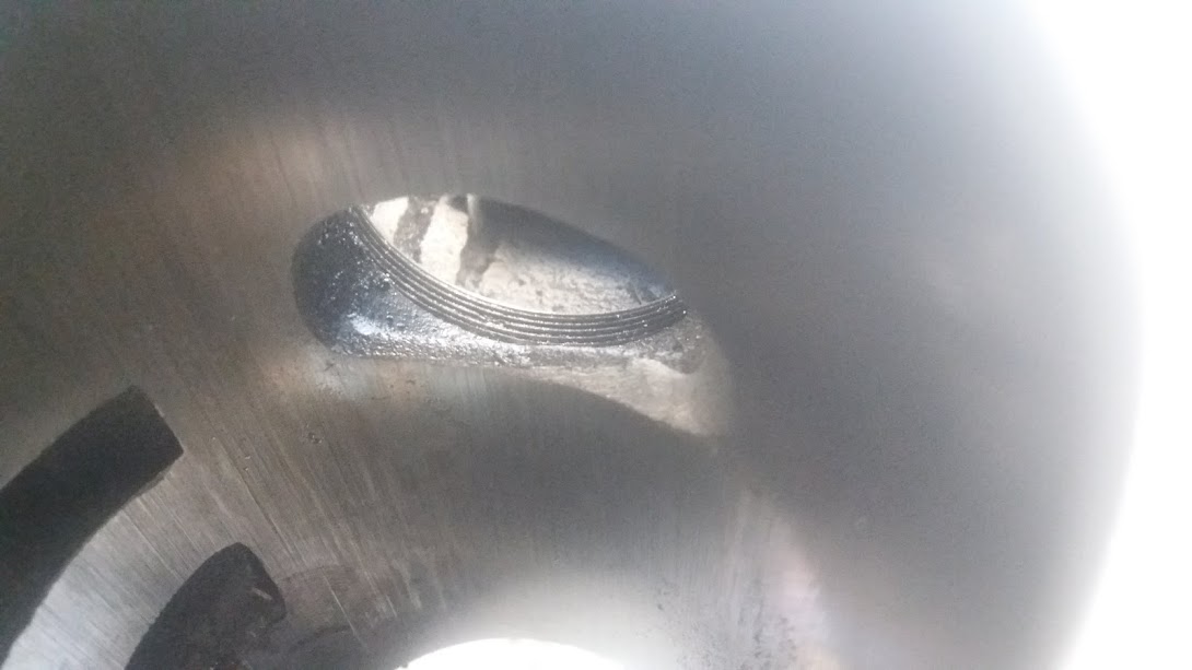

Quello scarico.... notiamo che in foto quello Pinasco è più grande, il cilindro a dx piaggio lo ha anche già allargato ma comunque più piccolo, devo centrarlo meglio allargandolo ancora verso il travaso più lontano.... mano alla fresa!!!
ovviamente bisogna svitare il collettore removibile sulla 200 cc (fisso sulla 125-150), quindi rimosso pulisco e scrosto pure lui, con l'idea malsana di farlo tornire dentro per lucidarlo ed allargarlo,giacchè spiano e rettifico a sto punto allargo e lucido pure lui no?

lo spessore di SPALLAMENTO originale da 2mm era consumato anche lui a 1,9mm, la cosa indica che il motore ha moltissimi chilometri, il gioco da recuperare era tantino, siamo sull'ordine dei 0,50mm, con spallamento cementato SIP da 2,40mm tutto Ok

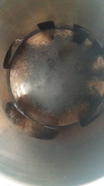

....il proprietario "Joe"oggi mi ha portato il vecchio cilindro originale.... aveva il colletto inferiore ammaccato causa caduta accidentale del cilindro, ritenuto irrecuperabile anche da me guardandolo meglio e con un animo più positivo e propenso ai miracoli...scaldata la parte rientrata (tanto che il pistone privo di fasce nemmeno infilava!!!) con il cannello ossiacetilenico e colpo da maestro di mazzuolo in rame l'ammaccatura è venuta via!
Si è resa necessaria in rettifica una lappatina della parte bassa e leggermente anche di quella alta della canna tanto per lucidarla dagli anni passati in una scatola, e verificare/correggere la cerchiatura del colletto di base , due fasce elastiche nuove e.....
