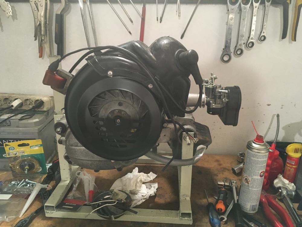

Manca poco, pochissimo. Metto l'olio, serbatoio volante e speriamo non esploda.

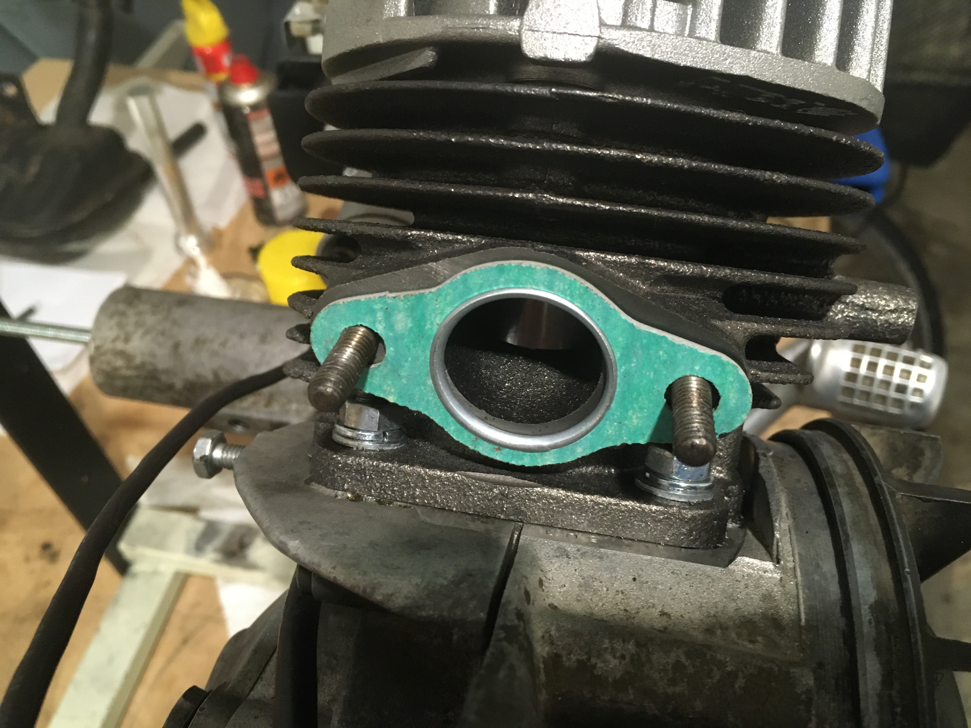

Altro dubbio che mi è venuto: il collettore non dovrebbe uscire un po' più fuori di così?
Si accettano consigli. Che sia la valvola? Io l'avevo controllata e tenuta ne aveva, anche se danneggiata.
