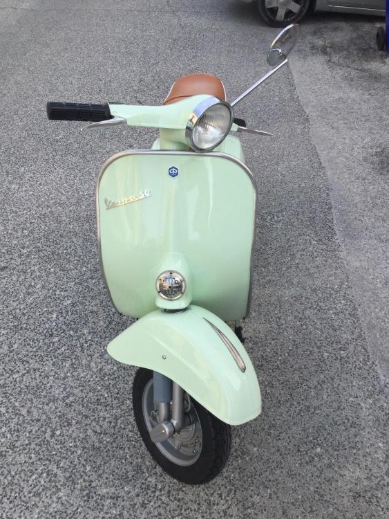

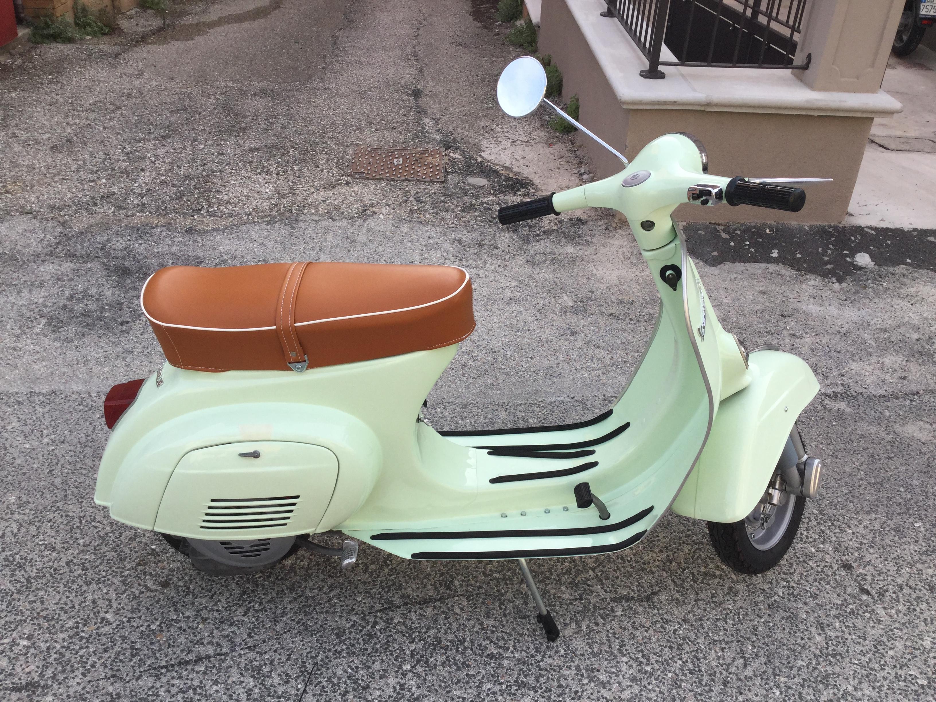

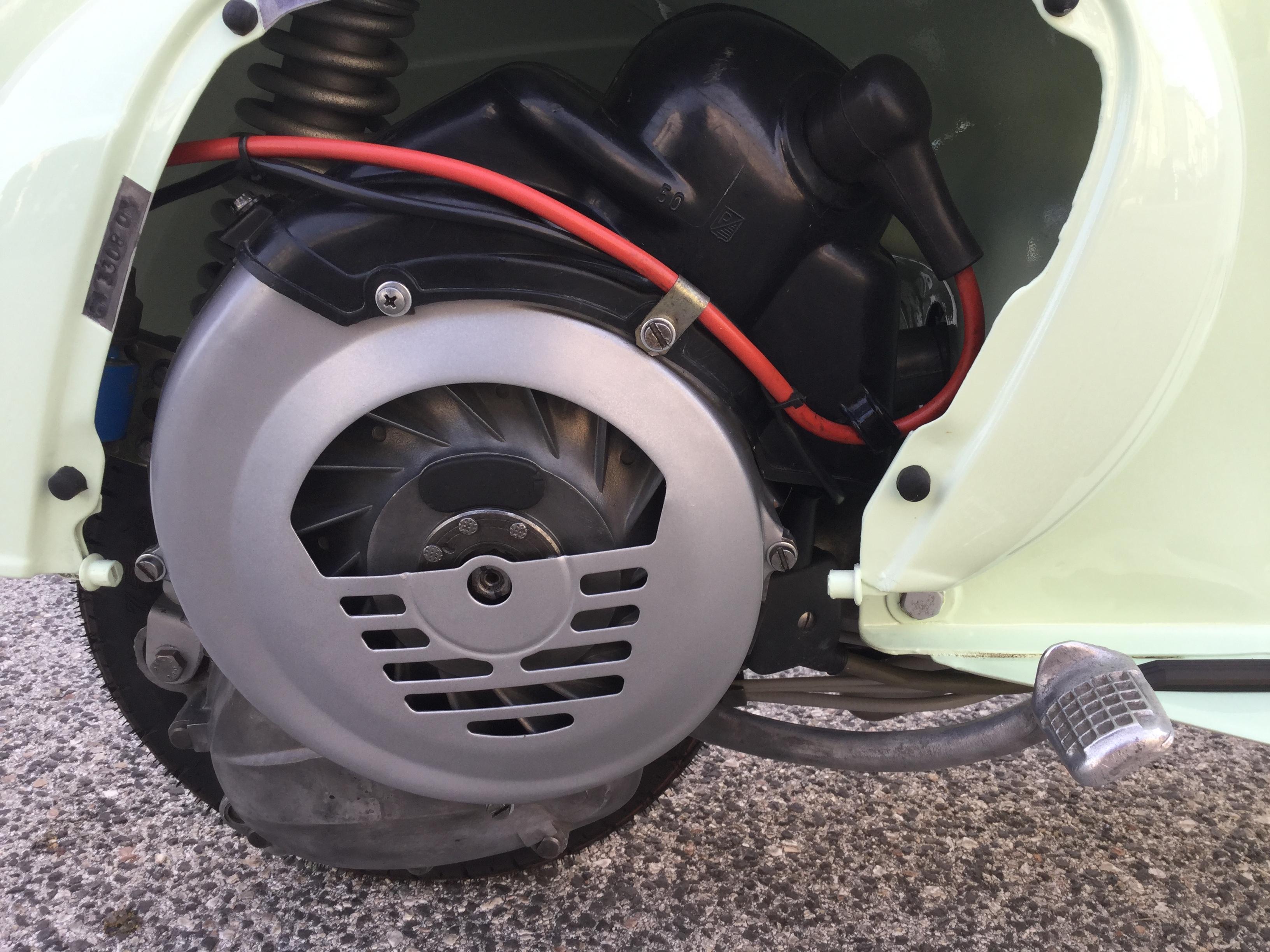

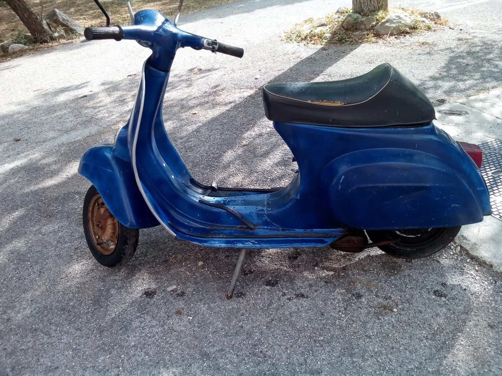

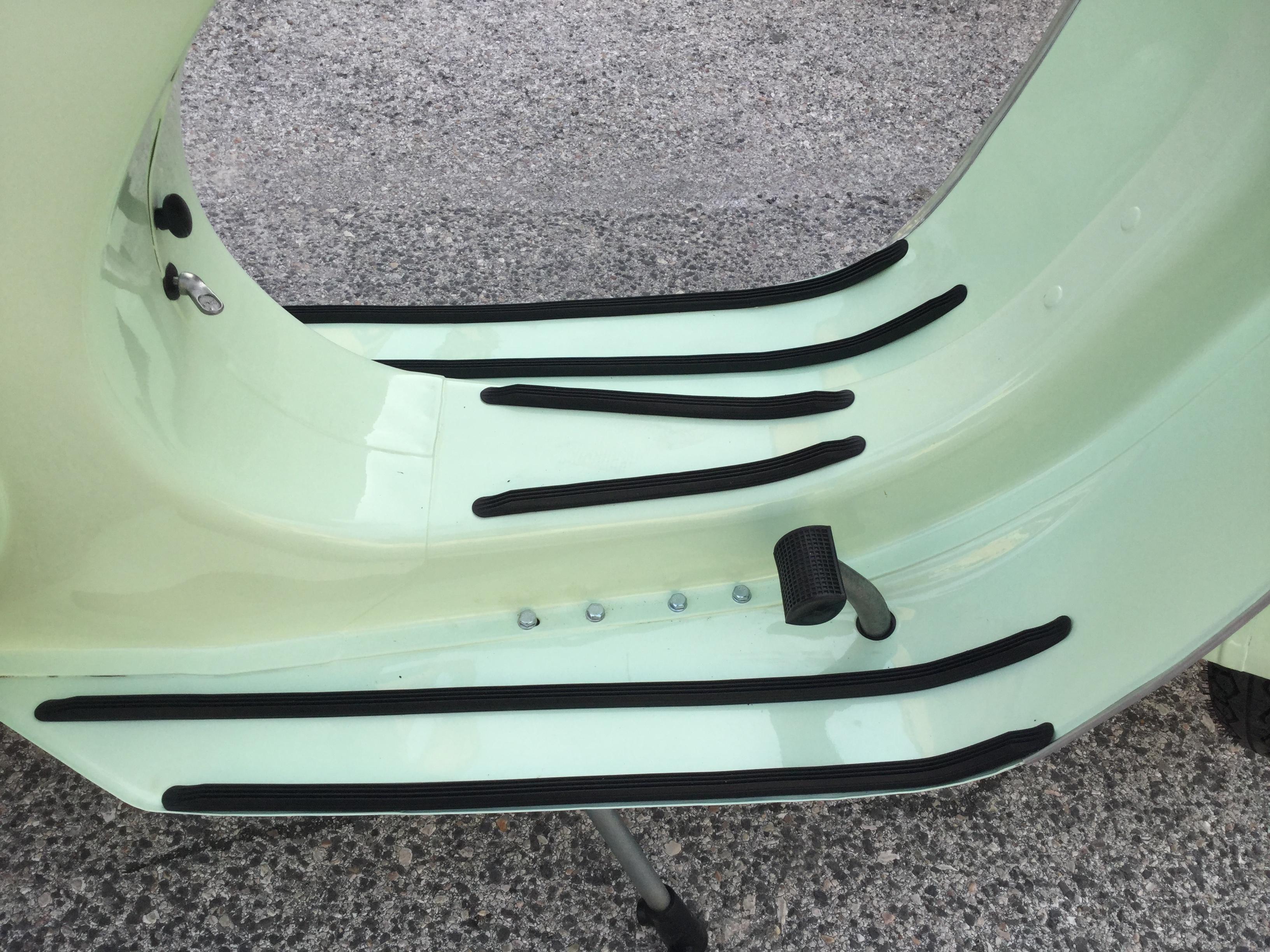

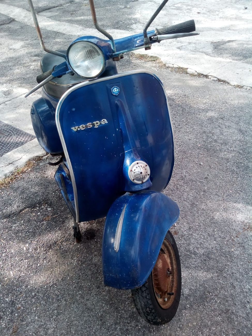

Luca vbb Inviato 28 Gennaio 2021 Segnala Inviato 28 Gennaio 2021 Vi allego alcune foto di un vespino 50r che ho di recente restaurato, a disposizione per ogni dubbio o consigli. Inoltre vi linko anche il restauro totale di un vespone 150 VBB2T del 63, anche qui per ogni dubbio sono fresco fresco! Cita

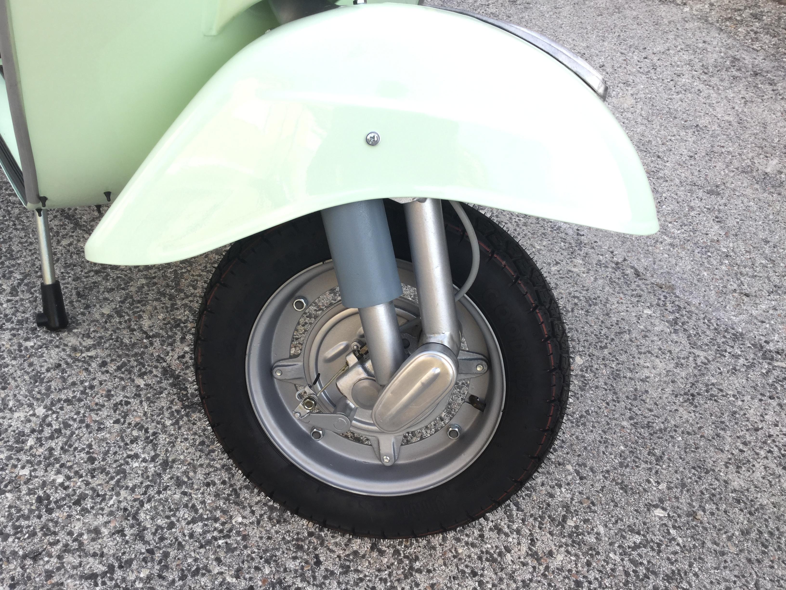

Alevespa Inviato 29 Gennaio 2021 Segnala Inviato 29 Gennaio 2021 Un bel lavoro senz'altro! Una domanda: l'ammortizzatore anteriore, quel tipo veniva montato sulle "sportellino piccolo" e sulle N del 66, non mi pare che sulla R ci stesse, credo ci vada quello idraulico. Cita
Luca vbb Inviato 29 Gennaio 2021 Autore Segnala Inviato 29 Gennaio 2021 Ciao Ale, non ci metterei le mani sul fuoco, ma era quello montato originale e vedendo delle foto online di altre “r” vedo montato questo come negli esplosi, non so se è un periodo particolare. ciao Cita
archimedematelica Inviato 29 Gennaio 2021 Segnala Inviato 29 Gennaio 2021 per una attenta valutazione serve sapere l'anno della vespa perchè la r nel corso della sua produzione ha subito lievi ma evidenti modifiche .. comunque la cornice faro non va messa in nessun caso come pure la sella ( fatto salvo i gusti personali), vite parafango deve essere a taglio ma il colore non è della gamma dei colori della 50r.. non credo sia il caso di parlare di restauro ma di rifacimento personalizzato.. Colori disponibili ( vespatecnica) 1969, 1970 - Giallo Positano: 1.298.2902 - Turchese: 1.298.7240 1971 - Chiaro di Luna metallizzato: 2.268.0108 - Giallo Positano: 1.298.2902 - Turchese: 1.298.7240 1972 - Chiaro di Luna metallizzato: 2.268.0108 - Giallo cromo: 1.298.2933 - Blu: 1.298.7490 1973 - Chiaro di Luna metallizzato: 2.268.0108 - Arancio: 1.298.4907 - Azzurro Cina: 1.298.7402 1974 - Chiaro di Luna metallizzato: 2.268.0108 - Amaranto: 1.298.5835 - Blu: 1.298.7450 1975 - Chiaro di Luna metallizzato: 2.268.0108 - Rosso Corsa: 1.298.5806 - Beige Versailles: 1.298.2580 1976 - Chiaro di Luna metallizzato: 2.268.0108 - Blu Marine: 1.298.7275 - Giallo Texas: 1.298.2935 1977, 1978, 1979. - Chiaro di Luna metallizzato: 2.268.0108 - Blu Marine: 1.298.7275 - Rosso Lacca: 1.298.5895 1980 - Chiaro di Luna metallizzato: 2.268.0108 - Blu Marine: PIA 8/9 1981, 1982, 1983 - Blu Marine: PIA 8/9 Cita
500turbo Inviato 29 Gennaio 2021 Segnala Inviato 29 Gennaio 2021 Infatti quello sembra il Verde 301 della 50 N. Cita
Luca vbb Inviato 29 Gennaio 2021 Autore Segnala Inviato 29 Gennaio 2021 Concordo, concordo, in effetti è stato un restauro in quanto rifatta dalla sabbiatura, ma fatta sotto precise richieste quindi non pari all’originale. Cita
