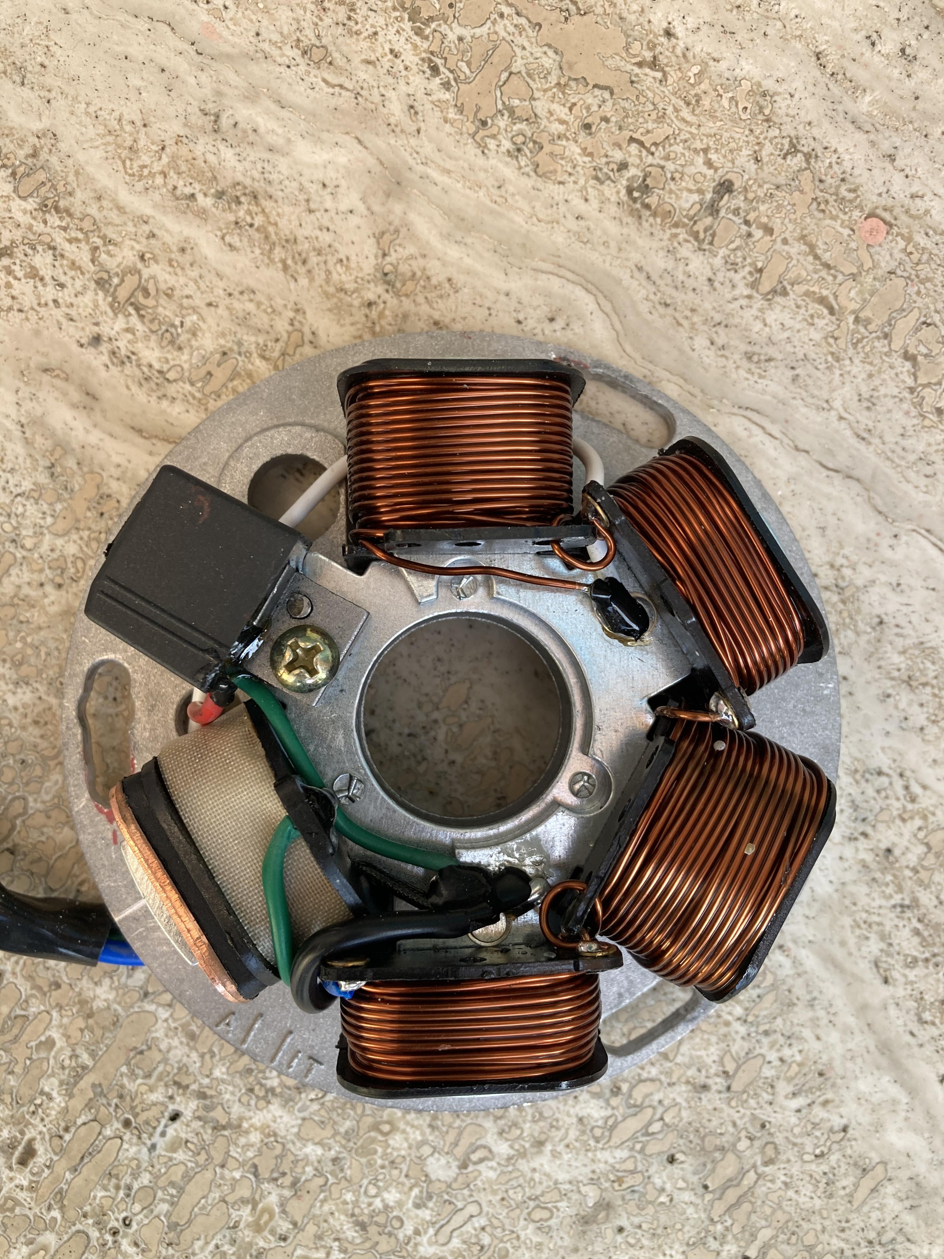

A questo punto credo sia un problema di statore o centralina.ho provato marmitta nuova getti 100 105 e 108, ripulito il carburatore ,escluso impianto elettrico, cambiato candela . Potrebbe essere un errore di anticipo? Adesso sta sulla tacca It, ho provato a spostarlo verso la A e al contrario ma la Vespa va sempre uguale.Lo statore non è originale è un SGR e per metterlo sulla tacca IT ho dovuto allungare le asole.Volano difettoso è impensabile?

anch'io voto statore o volano... più facile statore...
fai i test sui cavi in uscita con il tester e vedi che succede, di solito sono i fili cotti che fanno contatti strani, basta cambiarli e risaldare tutto per benino, ma c'è anche il caso più rognoso ovvero il pickup andato, io ho ricablato tutto e cambiato pickup un anno fa, se hai un saldatore da elettronica e un pò di mano fallo da te che risparmi un botto e secondo me ti trovi con un lavoro fatto meglio di uno statore nuovo che son fatti così così, io mi son tenuto il mio. E' un lavoro noioso ma se fatto bene ti mette al riparo da problemi per diversi anni (sgrat...sgrat...), per il ricablaggio ho seguito questo video "#82 - Ricablaggio statore Vespa" che trovi sul tubo...alla fine il ricablaggio è migliore dell'originale.

Dal video, a me, non sembra un problema elettrico, però, come ho scritto ieri o ieri l'altro ad un altro utente, controlla l'anticipo con la stroboscopica, che il fatto che tu abbia dovuto asolare mi lascia alquanto perplesso. La qualità dei ricambi è sempre più bassa, ordinano in oriente e quando arrivano qua inscatolano e vendono, nessun controllo qualità, neanche a campione... ma ce lo meritiamo, l'importante è spendere poco  quindi si taglia tutto dove si può.
Comunque se non hai toccato null'altro io mi concentrerei su pistone e gruppo statore - volano - centralina, che sono nuovi.

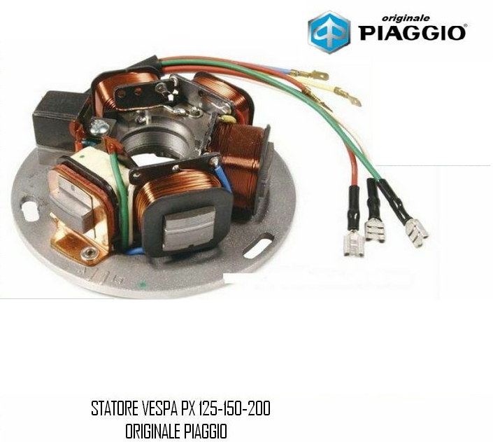

Confrontandolo con uno originale Piaggio direi che hai ragione. però, così, forse, è un pelo troppo. L'ideale, per stare tranquilli, sarebbe far regolare l'anticipo con la strobo.
