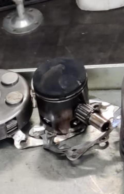

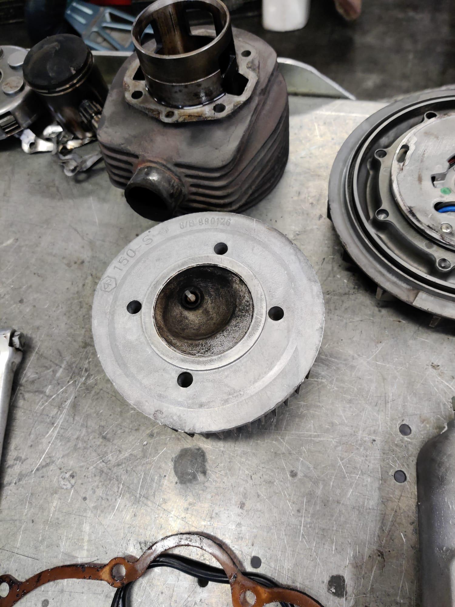

Queste sono le immagini della testata e del cilindro, revisionati insieme al blocco a fine giugno (quasi 4000 km fa). Sotto il pistone puoi vedere 2 delle 3 guarnizioni che misi per ridurre il battito prima della revisione. Questo ha però fatto sporcare in modo inverosimile il cilindro, poiché ha ridotto la compressione e la capacità di auto pulizia.

13 ore fa, Dart ha scritto:
Infine, a guardare com'era messo quel GT e le sfiammate sul pistone ti assicuro che non batteva in testa, scampanellava, e riducendo l'RC con le guarnizioni hai ridotto il problema.
Come distinguo il battito da uno scampanellìo? Il rumorino infatti con le guarnizioni era sparito.
Le sfiammate mi avevano fatto pensare a fasce consumate ma il meccanico non le ha cambiate dicendo che erano buone e tutto rientrava nelle tolleranze..mi consigli di lasciar perdere con l’anticipo e provare a cambiare le fasce per eliminare questo scampanellìo?
Scampanellìo che comunque in teoria dovrebbe sparire a caldo dato che i metalli dilatandosi con il calore diminuiscono le tolleranze.
