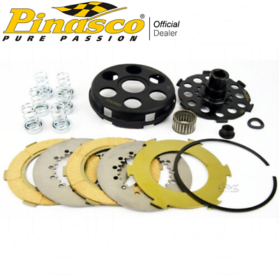

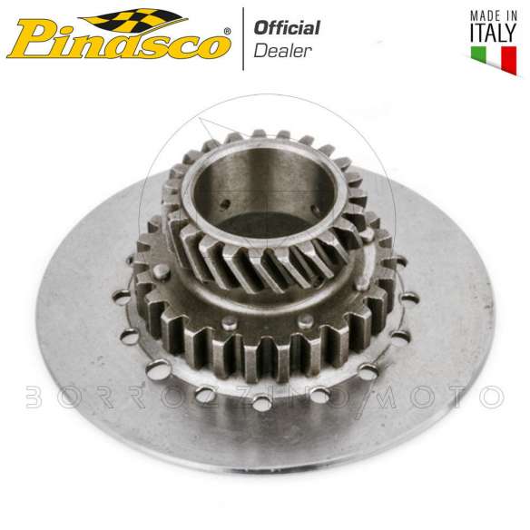

Tranquillo lo avevo capito,  riguardo alla frizione,  ho stoppato l'ordine della 8 molle perché ho un dubbio, per montarla bisogna modificare I carter? Altrimenti per non toccare nulla potrei optare per la 6 molle pinasco + ingranaggio z22 sempre pinasco.  Appena capisco come postare le immagini ve le allego così capite meglio. Ciao
Un dentino da molare, nulla di invasivo e che possa diminuire il valore, o alterare il funzionamento dei carter e del motore in genere.

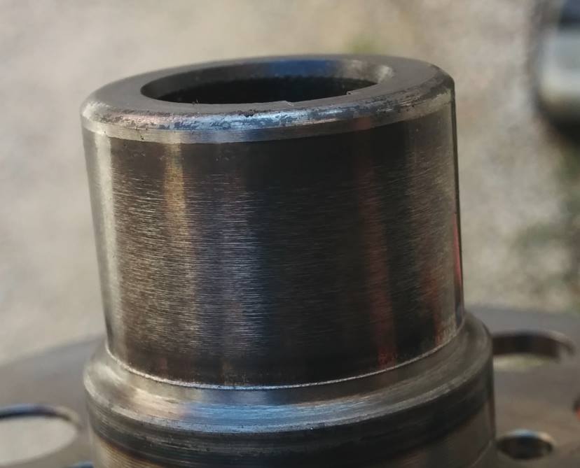

Quel cuscinetto... quello in foto, eh, avrebbe già dovuto autodistruggersi, con tutte le maledizioni che ha ricevuto... e invece niente, è ancora li a far danni.
8 ore fa, Dart ha scritto:
.e invece niente, è ancora li a far danni.
Non me ne parlare. Pure sul suo portaboccolo temprato fa danni 🙂
In alternativa c'è il kit Malossi. Anche se le molle son parecchio dure. Ma almeno la frizione dura.
Ma la 8 molle rimane la migliore...
Tutto chiaro, allora vado sulla 8 molle rinforzata della newfren, il dentino da molare suppongo sia quello che sta all'interno nella parte alta del carter, una sorta di lamella che credo interferisca con la 8 molle perché questa ha un diametro maggiore.
