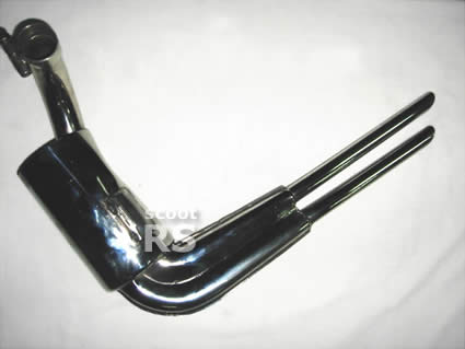

beh scusatemi se proseguo questa discussione, ma sono rimasto affascinato dalla abarth e la voglio a tutti i costi...
effettivamente i prezzi di scootrs sono abbordabilissimi, la marmitta è d'acciaio e non cromata...
però mi rimangono dei dubbi, io vi posto la foto e la descrizione, secondo voi posso montare questo modello su un 150 sprint??
A great sporty look for PX150/125 or any 10-inch-wheeled scooter with the same type cylinder (VBB with 10 inch, etc.). Design follows on the original Abarth exhausts. Will also work on 8 inch wheeled scooters with the same cylinder type (VBB, VBC).
Beautiful, long-lasting stainless steel.

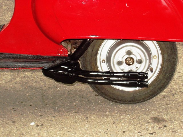

Belle!! Bravi tutti. Sono andato a vedere sul sito (che non conoscevo) indicato da aeroib. Ma la domanda che soppraggiunge e si fa spazio nel mio vecchio cervello è:
ma con quelle marmitte come si fa a togliere la ruota dietro in caso di foratura? Bisogna smontare anche la marmitta? :shock:
se hai le ruote da 10 pollici (nn vorrei dire una cassata ma la sprint mi pare di si!?)
eh si, penso proprio di si....

le ruote da 10 le ho senz'altro, la mia domanda piuttosto riguardava il cilindro....
da quello che capisco io PX150 e 125, VBB e VBC possono montare le stesse marmitte....
conferme???
mille grassie areoib...
conferme???
secondo traduzione si, xò se qualcun altro conferma....
Guarda so solo che la marmitta del tipo sito per px non va bene per la vbb, quindi non sono uguali. I problemi sono:
1)attacchi diversi
2)la vbb monta un carburatore 20/17 e non 20/20, la marmitta del px risulta troppo lunga e non va
della vbc non so nulla
bah io sono genovese e dalle mie parti non si buttano via 75 eurini più 30 di spedizione....
e poi sorgono altri problemi....
anche il 125 primavera ha le ruote da 10 ma non credo monti la stessa marmitta di un px 150 :lol::lol:
e poi il 150 sprint è vlb.... :oops::roll::oops:
