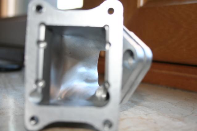

pirmilisi Inviato 3 Gennaio 2010 Segnala Inviato 3 Gennaio 2010 oooh finalmente funziona nuovamente ciao avvov ecco le foto questo è il collettore uscito dalla fabbrica http://www.vespaonline.com/vbulletin/elaborazioni-telai-grandi-px-pe-rally-ts-sprint-ecc-ecc/71459-collettore-lamellare-malossi-al-carter.html questo è il collettore lavorato... non e' del tutto finito, ma diciamo quasi: dovro' usare ancra un po' di carta vetrata Cita
Arrow Inviato 3 Gennaio 2010 Autore Segnala Inviato 3 Gennaio 2010 oooh finalmente funziona nuovamente ciao avvov ecco le fotoquesto è il collettore uscito dalla fabbrica http://www.vespaonline.com/vbulletin/elaborazioni-telai-grandi-px-pe-rally-ts-sprint-ecc-ecc/71459-collettore-lamellare-malossi-al-carter.html questo è il collettore lavorato... non e' del tutto finito, ma diciamo quasi: dovro' usare ancra un po' di carta vetrata gvazie pivmi... ...allora, dopo queste foto, aggiorno la mia volontà sul vendere o meno il kit malossi...NON VENDO!!!...per ora lo tengo e lo lavorerò grosso modo come pirmi, poi staremo a vedere... Cita

Arrow Inviato 13 Gennaio 2010 Autore Segnala Inviato 13 Gennaio 2010 non lo so pirmi...infatti, un paio di pagine fa me lo chiedevo anch io e Kappa mi ha risposto...poi ha scritto anche Piccio consigliandomi di fare come nella foto qui sopra... che dite?? al massimo, se non dovevo fresare per nulla, rifinisco la leggera fresatura che ho dato e lascio così... stavo ripensando a questa frase...è stato allargato per ovviare al problema dell'albero in mezzo alle balle che ostruisce il passaggio di miscela dal carburatore ai carter... e mi è sorta una domanda:ma anche con lo special lip c'è questa ostruzione, anche se credo minore rispetto ad un albero standard/anticipato? lo special lip ha pur sempre un pò di mannaia, e questo crea qualche problema come quello descritto; io non l'ho mai montato, ma sembra che la limitata porzione della mannaia superstite e il fatto che sia presente in prossimità del PMI dovrebbero limitare di parecchio questo problema connesso al montaggio della aspirazione lamellare e alla parziale ostruzione che ne deriva dalla spalla dell'albero. Io preferirei la 1ma,per un lamm malossi può andare ;tieni cmq presente che i carter in foto sono stati fatti per polini 208 lamm,quello che vedi sotto in foto è fatto volutamente in quel modo perchè quel dedalo di piccoli fori aita a suo modo le perturbabilitàdei flussi in passaggio.sono 2 scuole di interpretazione differenti... vedi anche che il travaso sotto è notevolmente meno scavato,ripeto tutto dipende da che cuspide lamm monti ,dallo spessore dei petali e anche dalla risposta che il tuo motore vuoi che abbia.CMQ sono ottime entrambe,piuttosto mi orienterei su un lamm diverso dal malossi ,ci smaroni tanto e oi rimani sempre limitato li....troppi giri viziosi ,troppi scalini o restringimenti limi elimi poi te ne fai uno fatto per bene e buona li. Cita

M944 Inviato 13 Gennaio 2010 Segnala Inviato 13 Gennaio 2010 Anche io monto special lip e collettore...ex malossi, dico ex perche di malossi e rimasto ..VERAMENTE POCO!! nel lamellare la portata te la fanno l'apertura delle lamelle ..non il foro che fai nei carter. quindi l'area del carburatore deve essere rapportata all'aperture delle lamelle. il foro che andrai a creare nei carter deve essere il piu possibile raccordato al guidaflussi del pacco!!! se fai il buco piccolo e mantieni la valvola, oppure la tocchi poco....NON ARRIVERAI MAI ad un foro adeguato rispetto al guida flussi e di conseguenza all'area dell'apertura delle lamelle!! Il mio l'ho ragionato cosi....e vedendo come va...FUNZIONA!!! pero ....se altri mi contraddico perche ho sbagliato qualcosa e ne sanno piu di me (MOOLTO PROBABILE) ...sono pronto a ricredermi e sperimentare nuovi strade!!! BUON LAMELLARE!!! Cita
M944 Inviato 13 Gennaio 2010 Segnala Inviato 13 Gennaio 2010 ah...dimenticavo... per la velocita.... IL COLLETTORE fallo CORTISSIMO e togli immediatamente quella piastra oscena del collettore malossi.... c'e' da lavorarci, saldare e fresare moolto per rendere decente il collettore malossi (la prox volto non comprero MAI piu collettori lamellari malossi!!!) ma..alla fine , io, ho raggiunto un buon risultato_salti..... ...fattelo dire da chi ha macinato moolti km insieme a me questa estate.... Saluti M944_imprendits Cita
