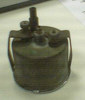

Oggi, preso da una voglia di rivincita sul malefico tachimetro Veglia originale che da anni non mi diceva più la velocità , mi sono armato di pazienza ed ho montato un altro Veglia proveniente da una MOTO GUZZI 350 Imola del 1982.
Beh, va che è una meraviglia, preciso come pochi, luminoso e, in più, SCALATO A 180 kmh!
Può far sorridere, ma fa piacere, non so perchè, forse il gusto sadico di cercare di far arrivare il motore a quelle velocità (PAZZO!) magari buttando la Vespa giù dalla Maiella!
Comunque piena compatibilità degli strumenti, il che m'ha fatto risparmiare un bel po' di quattrini!
A buon intenditor..............
P.S. Ha anche il contakm parziale ma non si può azzerarlo se non modificandolo profondamente e bucando il coperchio del manubrio (quindi non lo faccio!).
MAH ... NON SAPREI SULL'AFFIDABILITA'. OSSIA IL DIAMETRO RUOTA CHE AVEVA QUEL GUZZI QUALE ERA? SE ERA TROPPO GRANDE IN CONFRONTO A QUELLO DELLA VESPA MI SA CHE LA VELOCITA' è TARATA SU QUELLA RUOTA. TI SEMBRERA' DI ANDARE SEMPRE PIANO, RUOTA + GRANDE GIRI X KM DIVERSI CHE RUOTA PICCOLA. O NO? MAGARI TESTALO CON QUALCHE AMICO A FIANCO, CON IL CONTAKM FUNZIONANTE E + O - PRECISO OK?
CIAO
E' èntrambi tachimetro perchè mostra la velocità e contakm perchè segna i km percorsi.
Sembra di andare piano???
Non mi pare, la velocità segnata è la stessa che segnava l'originale (quando funzionava...), quindi.... va bene. Certo che se l'occhio ti va sui 180.... ti senti un pochetto limitato............ ma che ci importa? 90 faceva e 90 fa.
Comunque su questi strumenti ci sono indicate le effettive caratteristiche su un foglietto adesivo attaccato alla cassa. Seppure differenti (per quel che si poteva leggere) danno lo stesso risultato sul "display". La ruota su cui era montato è una 18 pollici, ora non ho i parametri Veglia per paragonare le due situazioni.
Domani provo affiancando una macchina, ma ho già visto che, comunque, è molto vicino alla realtà .
interessante! Facci sapere se segna la velocità precisa e segna anche i km totali precisi, testalo con qualche amico a fianco con qualche moto... digitale, analogica e magari qualche macchina... se è giusto procederò anch'io allo scambio!
che io sappia i tachimetri sono tutti + o - uguali
cioè a tot giri del cordino fanno corrispondere una determinata velocità come scritto sul fondo.
La differenza la fa il rinvio collegato alla ruota che è dimensionato sul raggio ruota..
PS: salutami la maiella...domani sarò di nuovo a casa ( vicino Gissi , sopra Vasto)
Si vanno TUTTI bene basta che abbiano l'attacco uguale (ma ev si può modificare) ed il rapporto 1 GIRO = 1 METRO questa è l'unica cosa importante perchè l'invio alla ruota porta questo rapporto. Per quel che ne so tutte le auto moto italiane dovrebbero avere quel rapporto meno (chissà perchè..) la Fiat 850 che aveva 1GIRO=0,95METRI Boh.
Comunque il rapporto è sempre scritto sul fondo dello strumento. Basta andare da uno sfascio e scegliersene uno che aggrada.
Per l'azzeramento del ckm parziale potresti adattare un cavetto che avevano molti cruscotti tipo Giulia ecc.. Il cavetto è flessibile ed alcuni tipi lo avevano abbastanza lungo sui 10 cm. Però poi devi forare da qualche parte per poterlo manovrare.
Anche questo che ho dovrebbe andare bene sul px (la serie senza il marca benza chiaramente) perchè il diametro è lo stesso, il passo penso pure ed il rapporto anche ma.. arriva solo a 100!! Un po' pochetto.. (però a una lumaca come me basterebbe) è di un Fiat 650.

SERGIO l'unico vero problema è adattare il diametro, ma con quelli sulle Guzzi anni '80 si va tranquilli(sui PX vecchiotti). Il cavetto lo conosco, ma non voglio forare nulla.
PULUN ti faccio sapere appena provo. Ciao a tutti.

Allora: TEST EFFETTUATO (al fianco di Fiat Tipo DIGIT)
RISULTATO: UGUALE!
Quello che segnava prima (95kmh max) segna ora, quindi lo strumento di Imola 350 Guzzi va bene sulla Vepa PX125E 1982, di più nin zo.
Vai con la ricerca dello strumentino!
