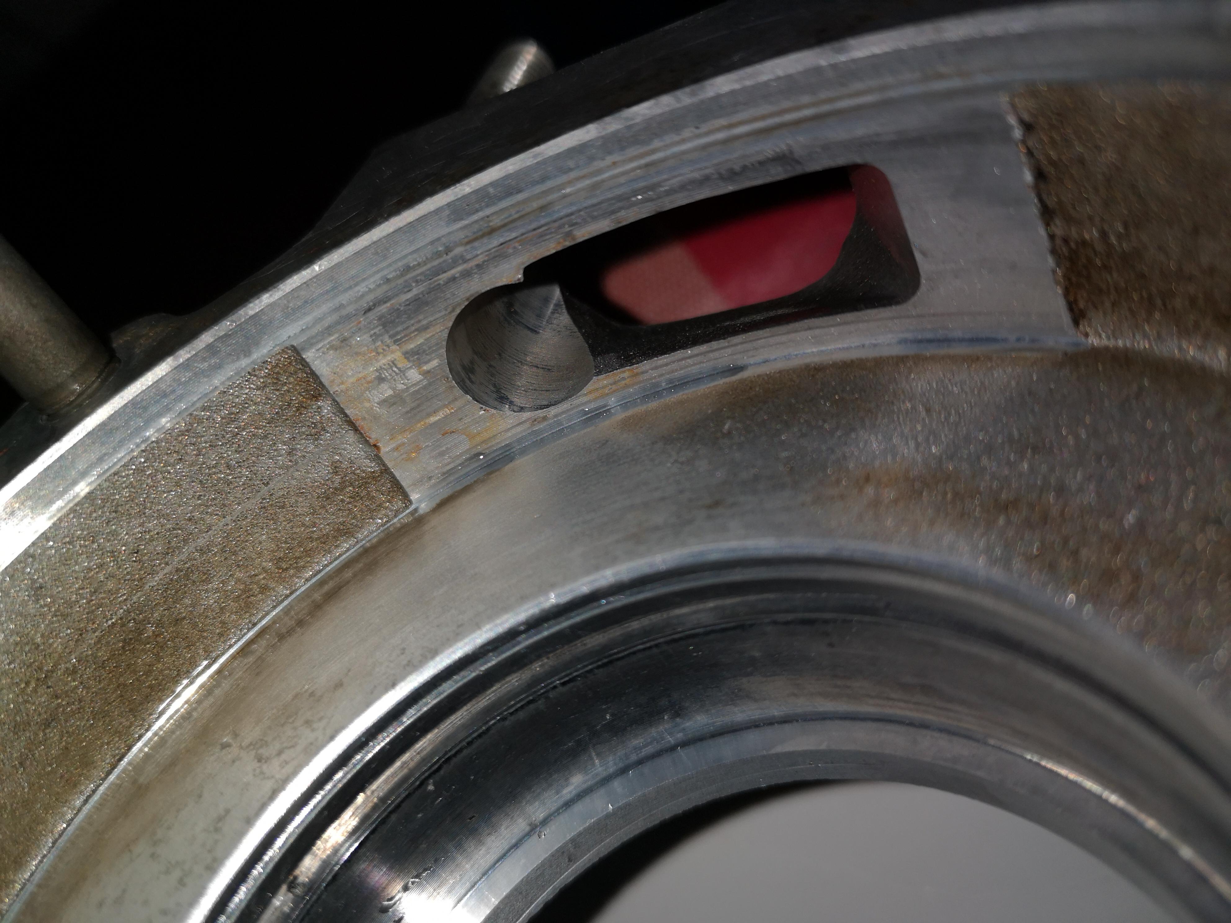

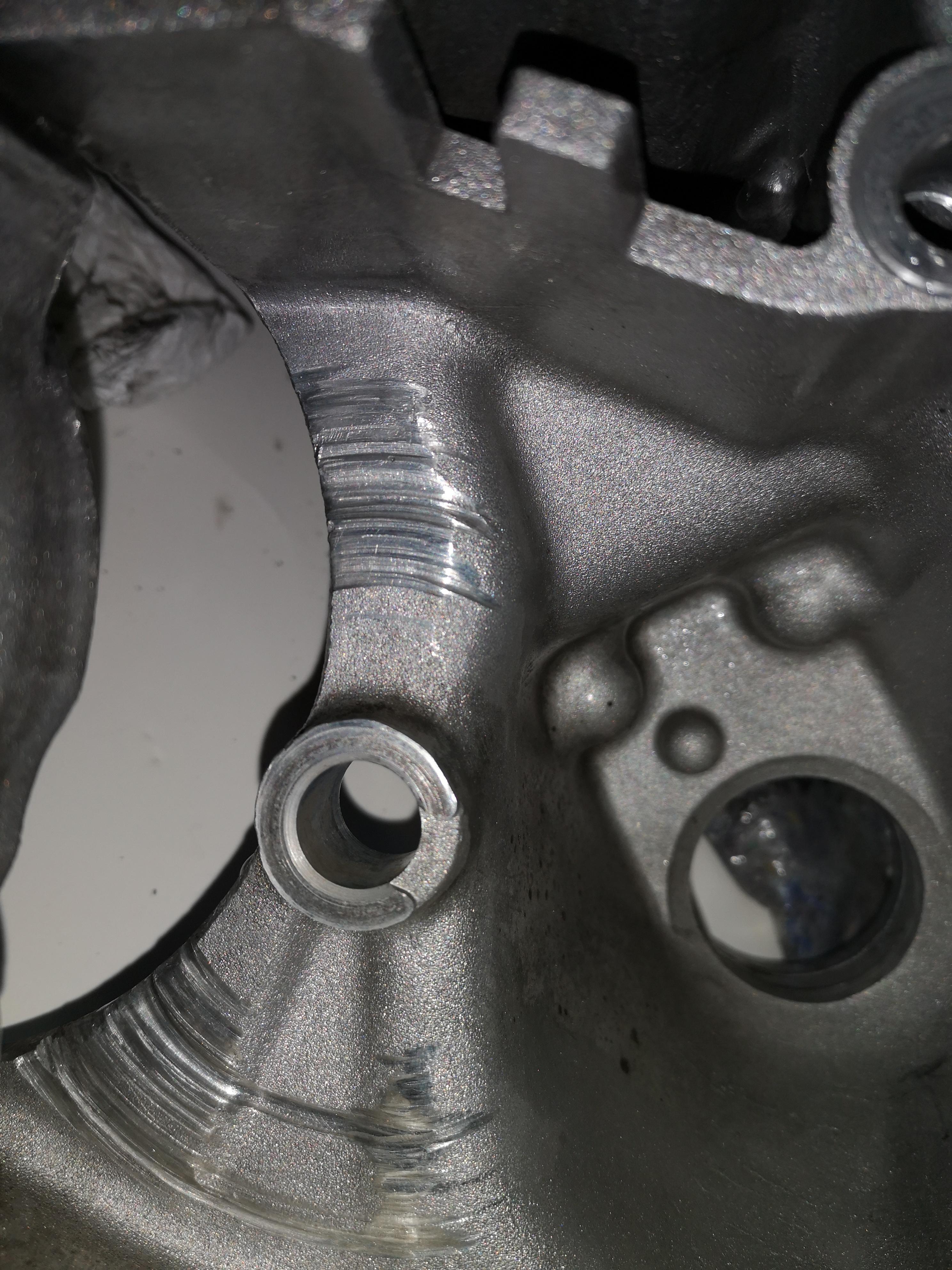

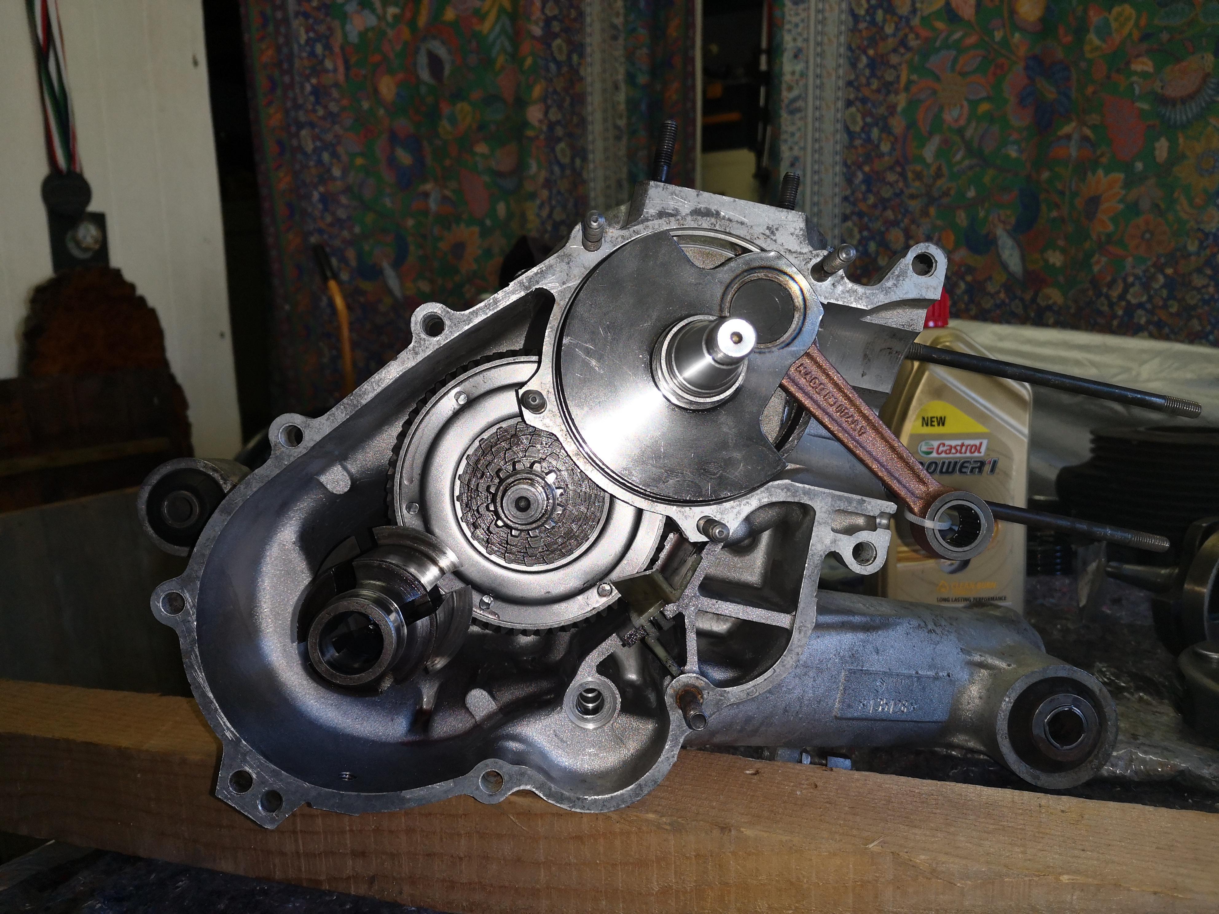

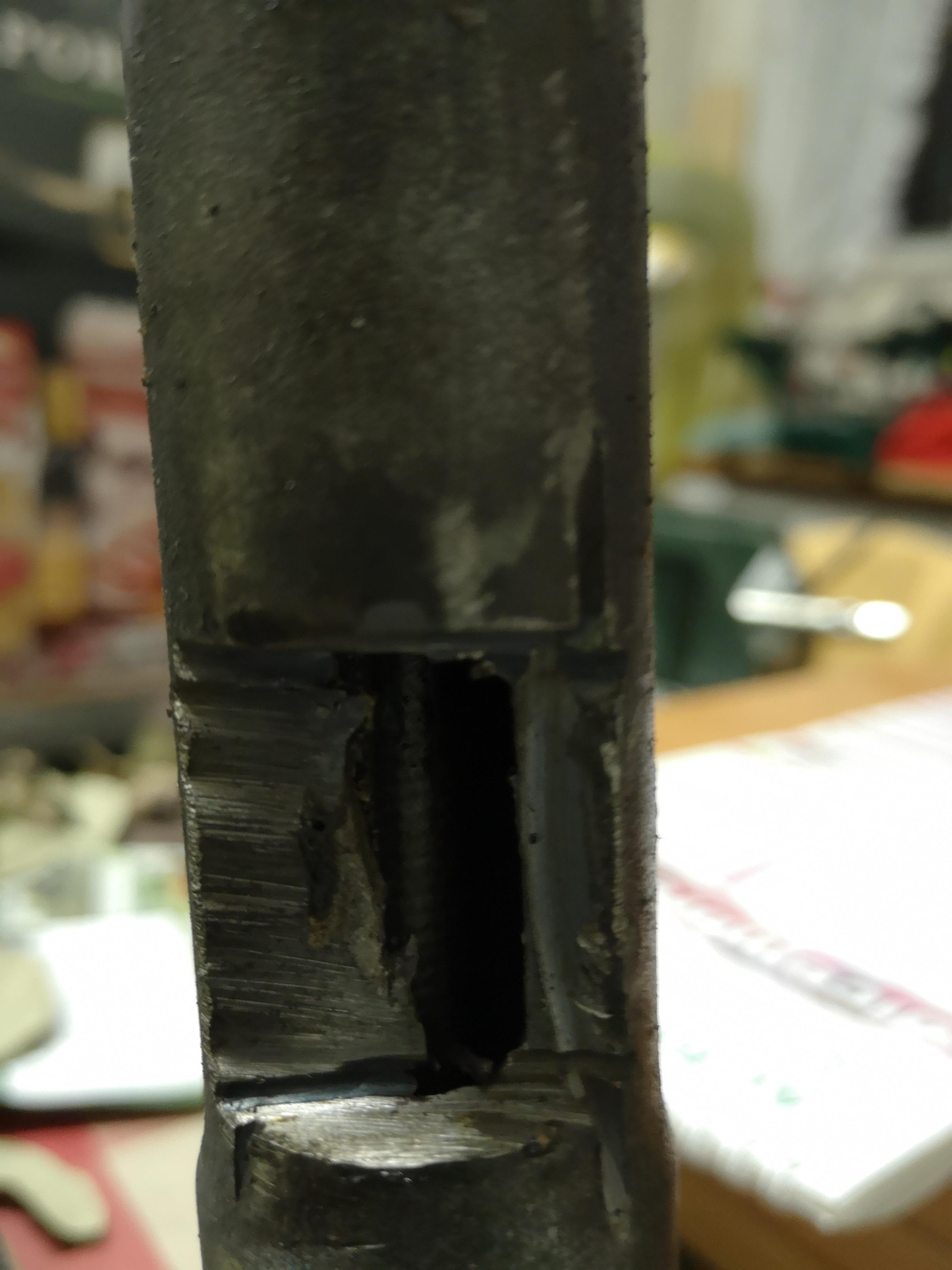

Buonasera! Ho finalmente iniziato a smontare il motore della arcobaleno, ma come immaginavo le grane vengono a galla. Oggi sono riuscito solo a tirare giù il motore, ma dando un'occhiata veloce ho notato subito che la valvola è stata in precedenza """lavorata""". Facendo girare l'albero sembrerebbe tutto ok. Vorrei sapere se c'è qualche modo per capire se è stata massacrata o se è solo una lavorazione brutta a vedersi che non ha danneggiato la tenuta della valvola. Ho notato anche che l'albero è stato anticipato (e si vede che le mani che lo hanno lavorato sono le stesse della valvola).
Prima di prendere una brutta calda, che poi ha compromesso l'utilizzo della vespa, il motore era mollissimo ai bassi, ma in lungo andava molto bene(fin troppo per un 125,e la valvola e l'albero potrebbero spiegare il motivo)velocità di punta gps 95kmh e con passeggero 83kmh. Premetto che ho sotto un'espansione messa proprio perché il motore era mollo mollo e da quando era stata montata il motore rendeva meglio anche ai bassi.
Non avendo ancora aperto il GT non ho più neanche la certezza che sia originale, in questi giorni smonterò e vedrò. Intanto allego le foto della valvola e dell'albero.

in vero quella fresatura che vedi è ORIGINALE! Sì i carter Arcobaleno sono così è fatta per dare posticipo (se ben ricordo)...
dovrai esser tu in fase di rimontaggio a lavorarla meglio (in caso lo voglia fare) ma stando molto attento a non rovinarne la tenuta, quella fresatura infatti non è proprio al centro e come scoprirari arendo su di un lato è proprio al limite!
apri e capirai....
pulizia e parastrappi siano la tua parola d'ordine.

Sul serio??! La piaggio faceva ste porcate? Ero convinto fosse una trapanata fatta male... Meglio così comunque. In questi giorni smonto, pulisco e inizio il cambio cuscinetti poi tutto il resto piano piano. Grazie!

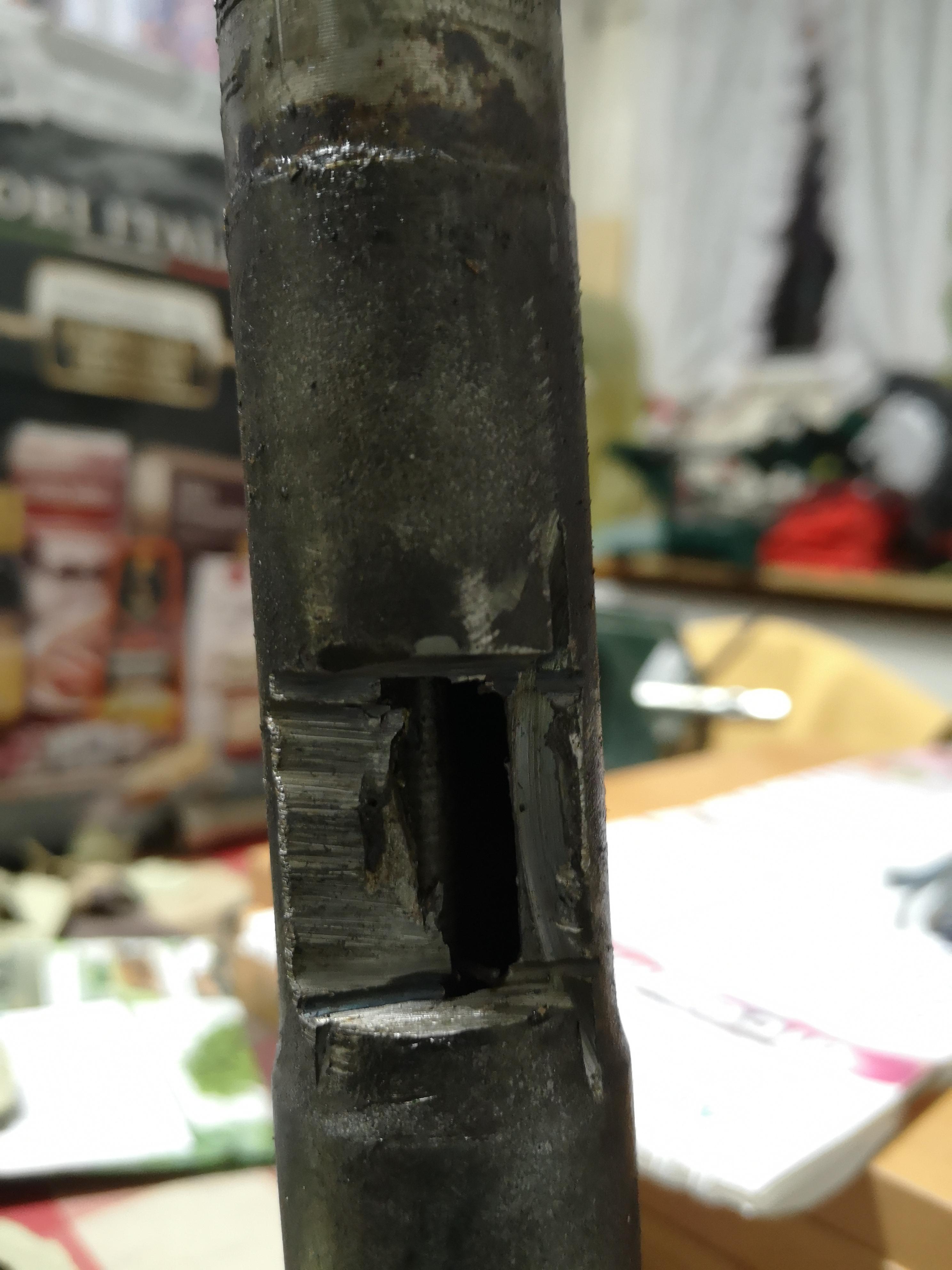

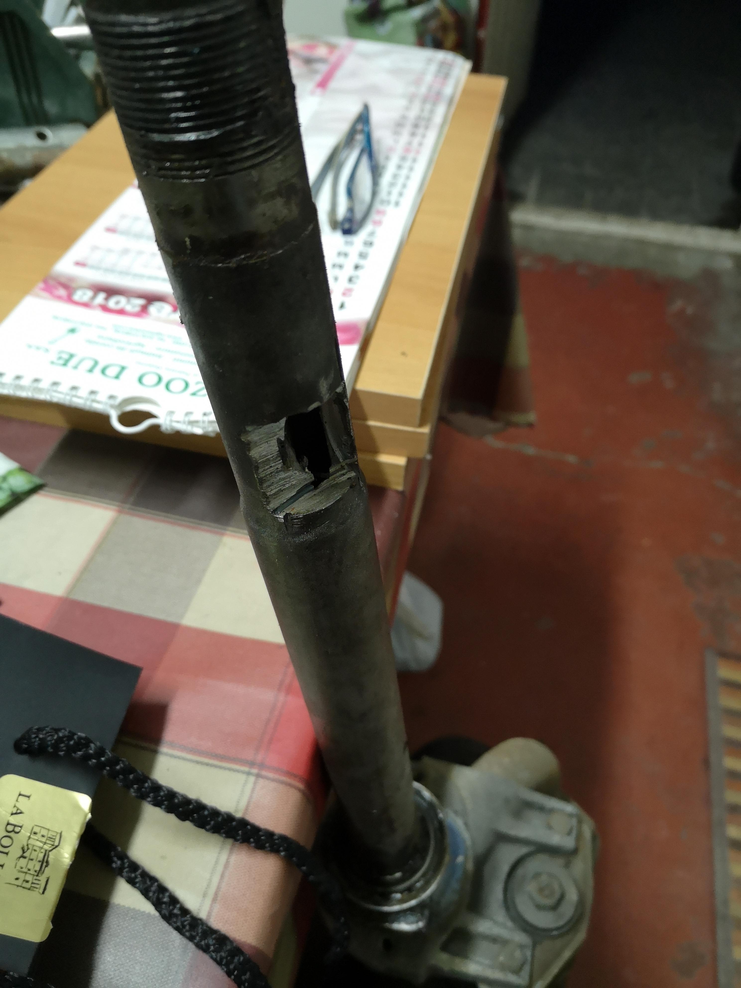

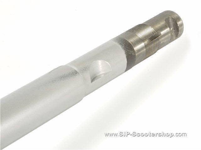

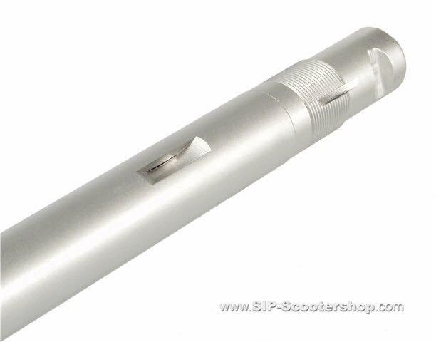

Buonasera! Altro problema, non apro un'altro post ma parlo di forcella questa sera, poi ritornerò sul motore in caso di problemi al momento dello smontaggio/rimontaggio. Ho dovuto smontarla per un brutto gioco sull'anteriore e per tagliare e saldare un pezzo di scudo.
In questo caso è evidente che mamma piaggio non c'entri niente, vorrei sapere se in quel punto è normale che ci sia un foro e se questo lavoro a vostro avviso è stato fatto per un motivo o a caso... Inoltre compromette la resistenza della forcella? Grazie

La valvola così lavorata non è una porcata, serve ad anticipare (non posticipare!) l'apertura e la sua forma non ha nessun valore funzionale, semplicemente spiega che è stata fatta una modifica post progettuale (un po' come una variante in corso d'opera), tant'è che funziona perfettamente. Lo stato della valvola lo verifichi soltanto aprendo e verificando se vi sono rigature importanti.
Quanto alla forcella la sì che c'è la porcata, in quel punto ci sarebbe la sede per il funzionamento del bloccasterzo ma dovrebbe essere una piastrina saldata sopra non quella voragine che non si capisce per quale motivo abbiano creato! No, decisamente io non metterei mai uno schifo simile sulla mia vespa anche perché il bloccasterzo non lavora, magari regge meccanicamente ma io proprio non la vorrei. Probabilmente un buon saldatore riuscirebbe a ricostruire la parte mancante, ma c'è da dire che all'interno passano i cavi freno e contakm e non dovrebbero fregare contro eventuali asperità che la saldatura creerebbe. Io la cambierei, poi vedi tu.
Ciao francesco, grazie x la risposta...la valvola, da perfetto ignorante, vedendo la fresatura un po' storta ero convinto fosse qualche lavorazione fatta male...per fortuna tutto ok(almeno esternamente) , per la forcella valuterò perché al momento sto rifacendo quasi del tutto la vespa ed una forcella nuova non riesco a prenderla,vedo se lasciare la vespa ferma ancora un po' oppure montare per il momento quella li... Il bloccasterzo funziona, a me preoccupa proprio la forcella in se, se si spaccasse solo che ai 30 kmh non dovrebbe essere una bella esperienza....grazie ancora!

A giudicare dai segni sulla sede bloccasterzo e da quel foro, sembra che abbiano modificato una forcella PX/PE-PXE per montarla sulla tua Arcobaleno, i bloccasterzo e le sedi sono infatti diversi, il foro c'era prima della Arcobaleno.
La forcella freno a disco è praticamente identica a quella Arcobaleno, devi togliere il mozzo e il mozzetto portapinza e montare i pezzi della Arcobaleno, cioè il piatto portaceppi e il tamburo.

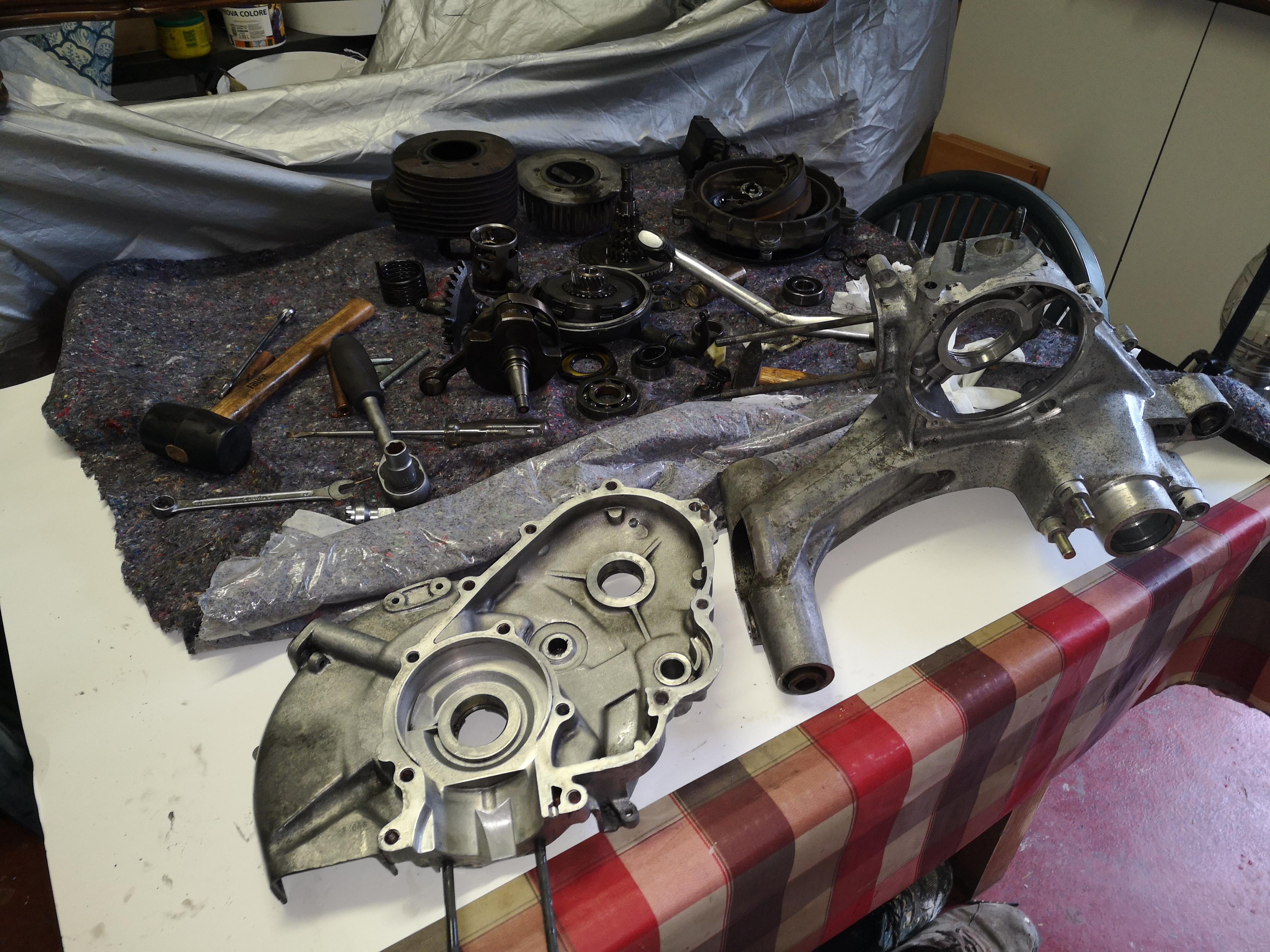

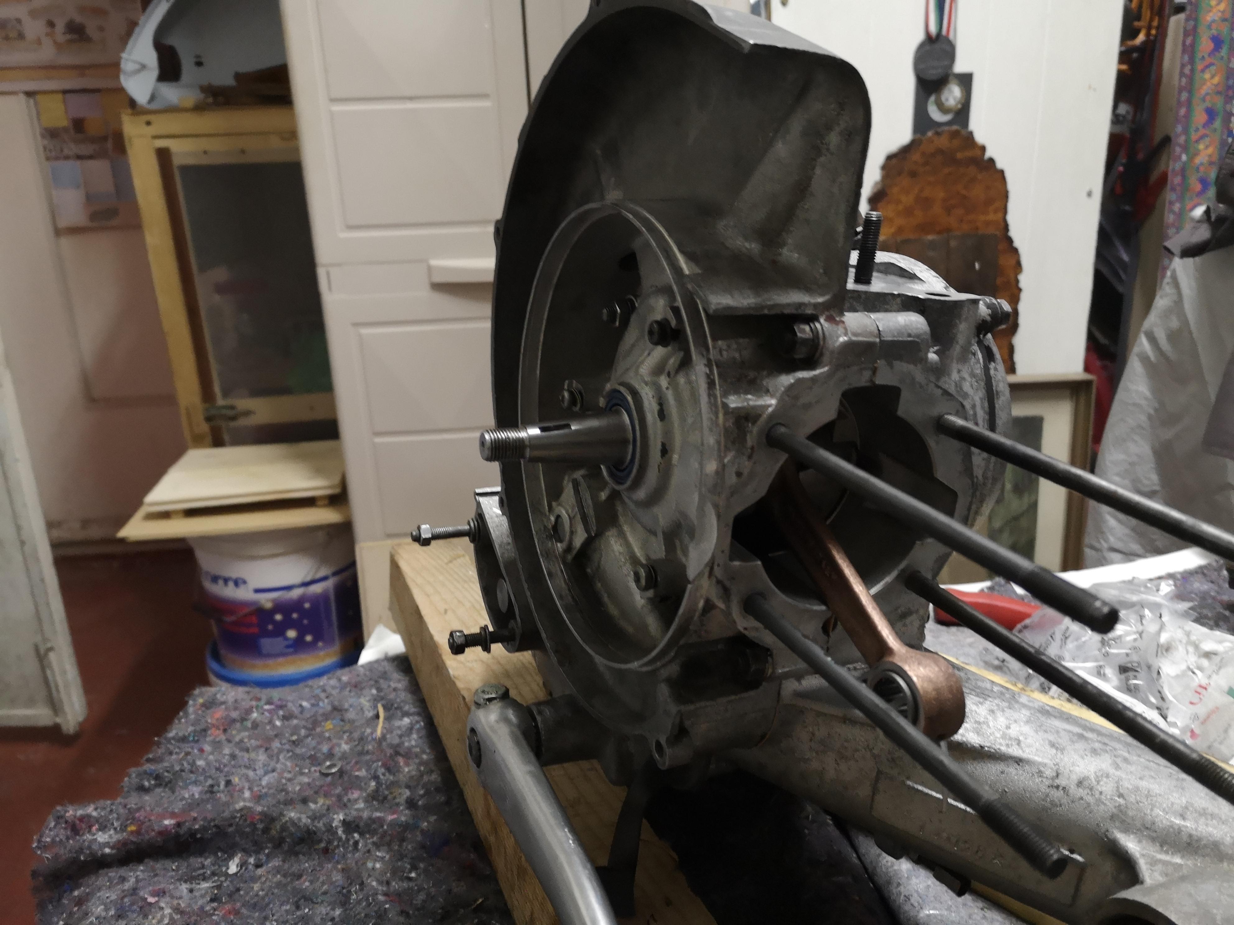

Oggi inizio a smontare il motore!

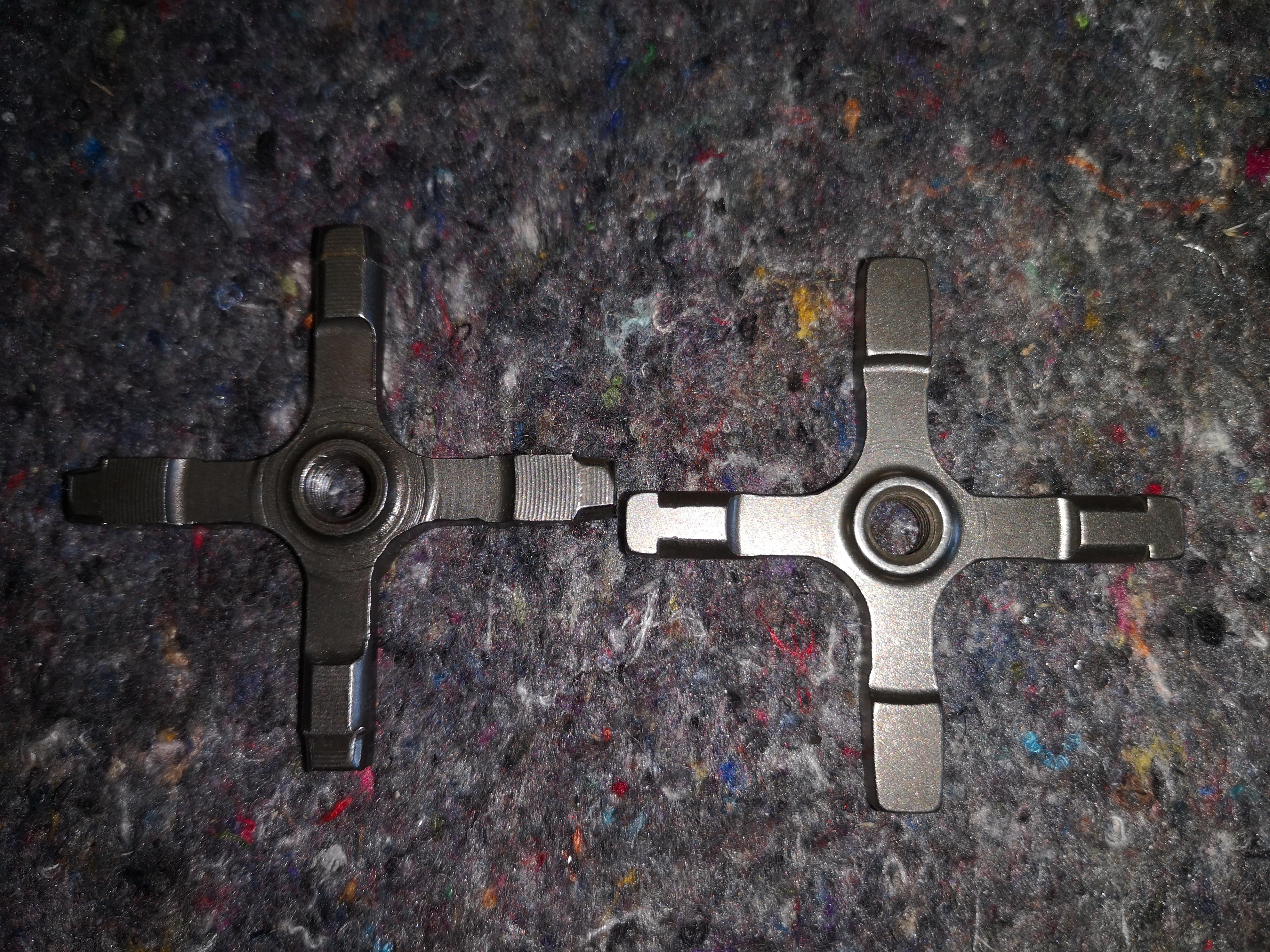

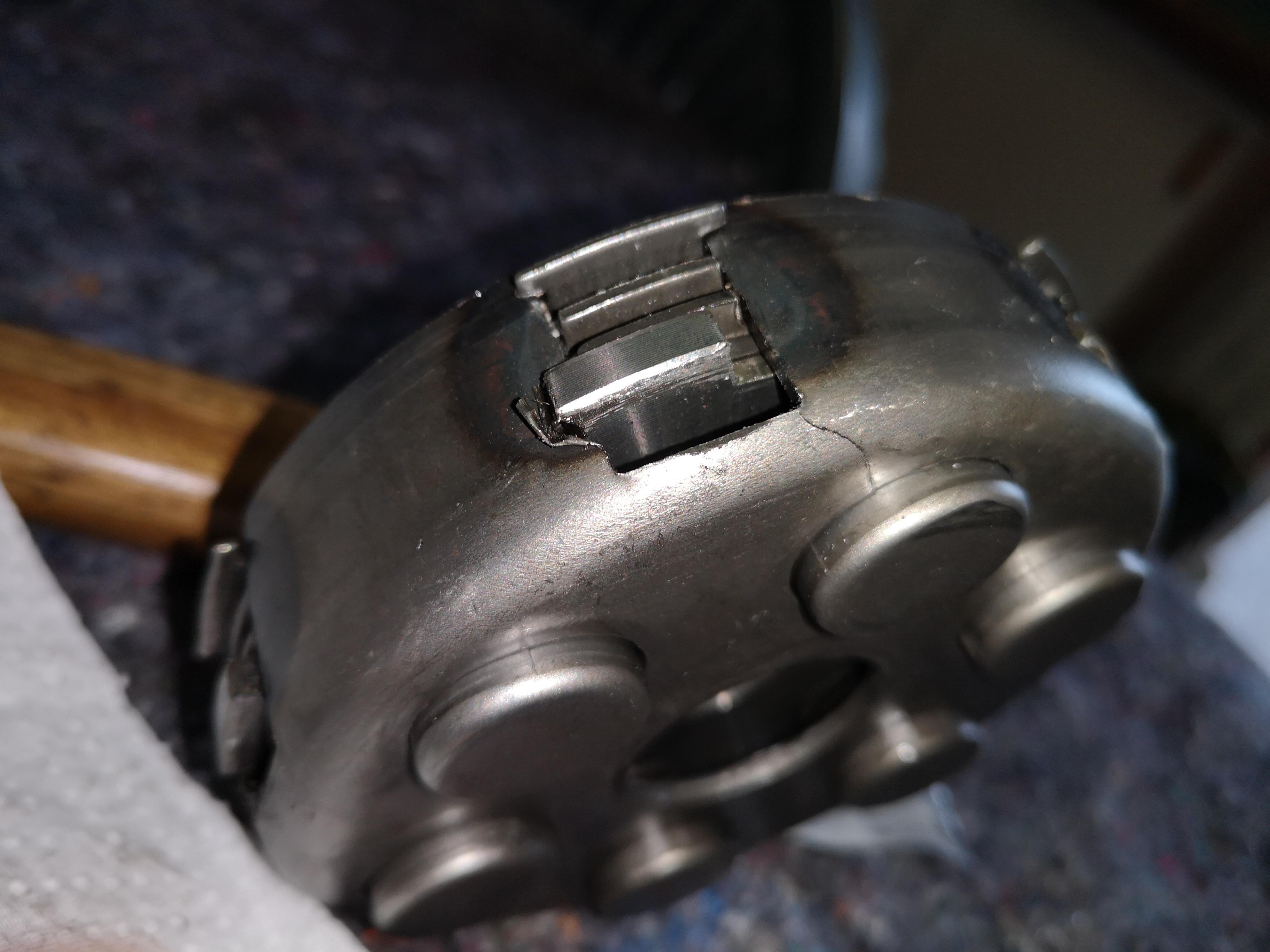

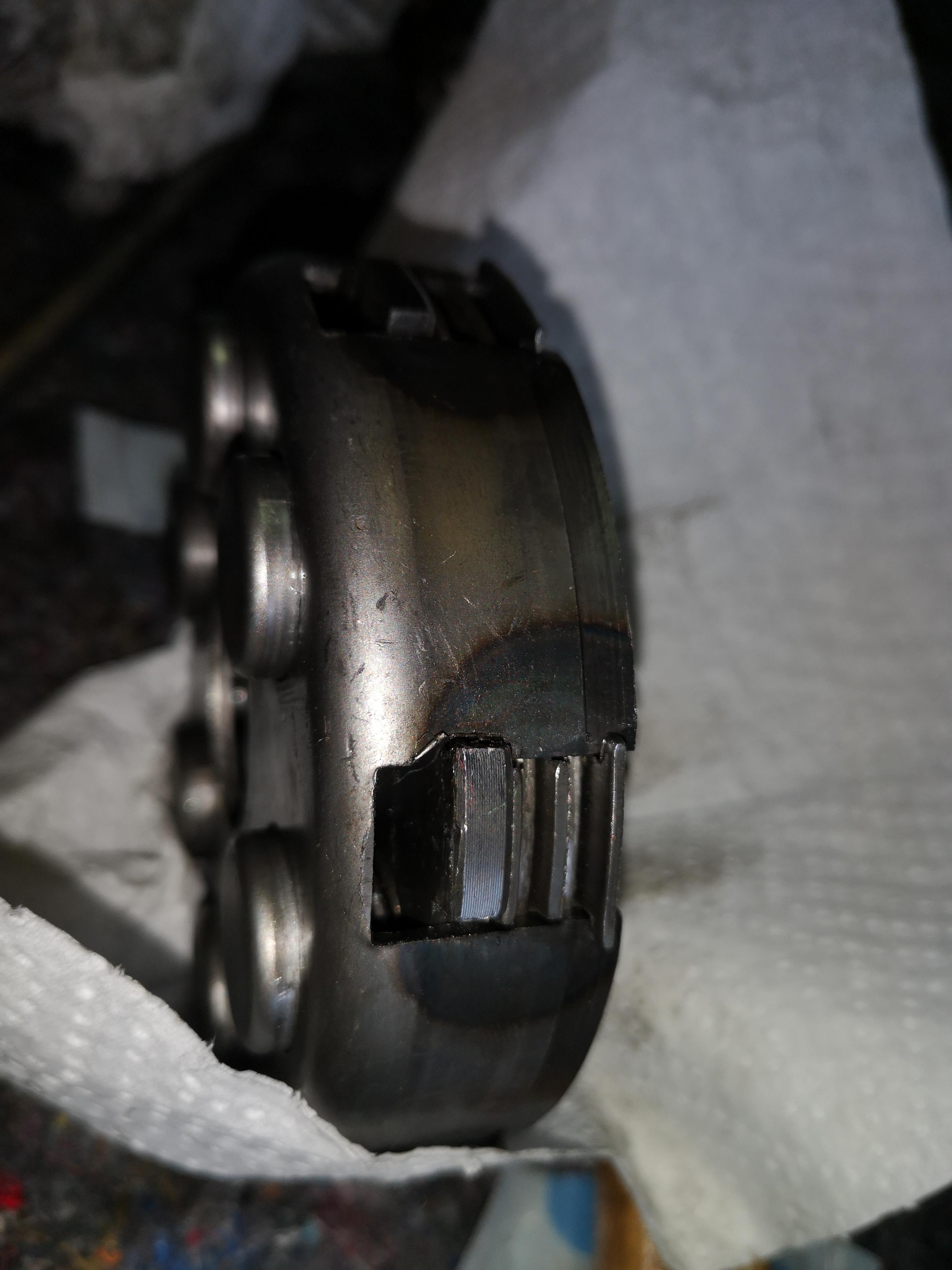

Ecco il carter finalmente aperto. Qualche difetto ma non credo creino problemi. La frizione è bella andata! Oggi metto su i cuscinetti e in settimana mi dedicherò al resto.
Si, la campana è spaccata, sulla sei molle capita di frequente.

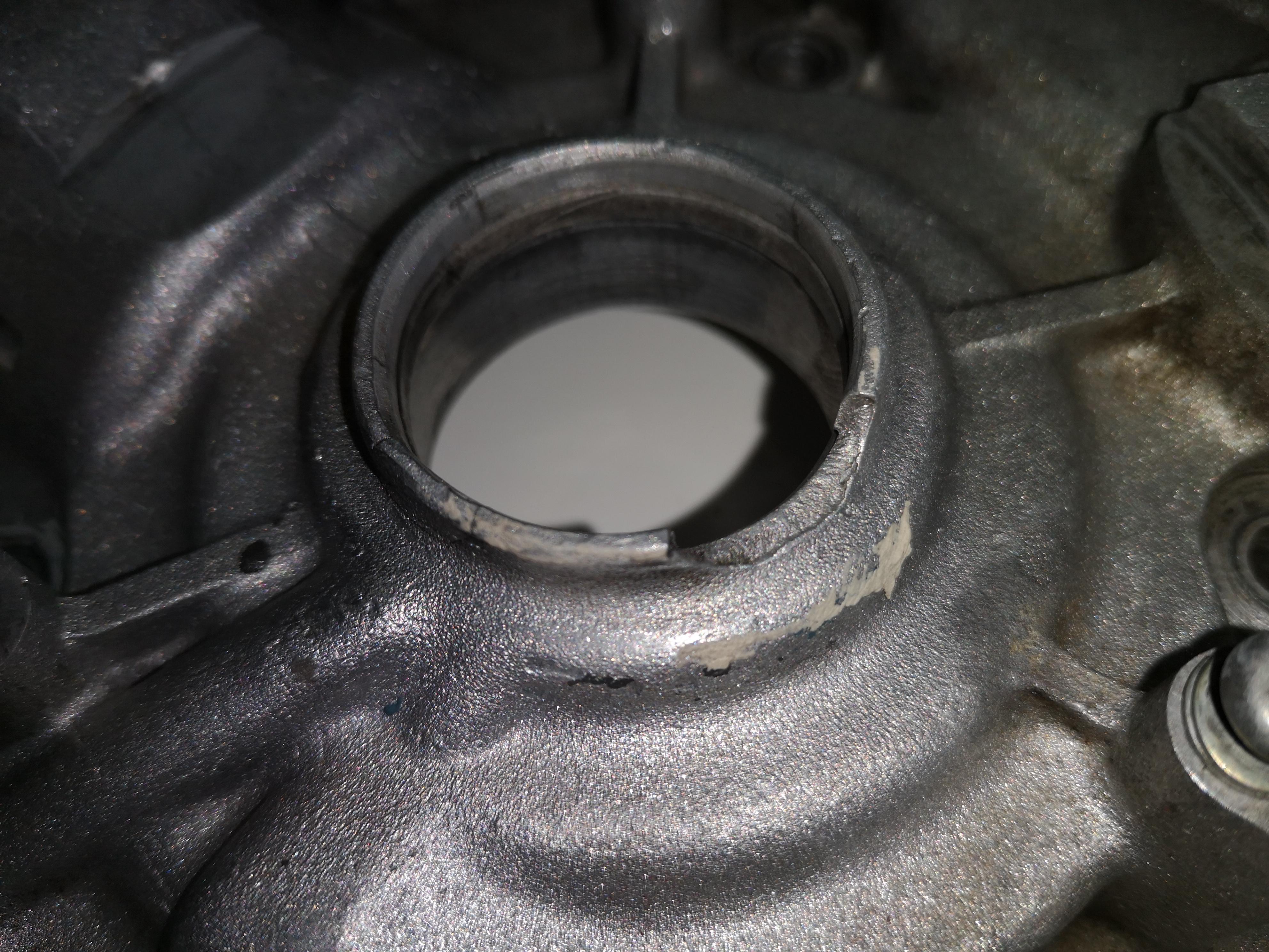

Invece notavo che hai la sede paraolio volano rotta, non mi piace affatto, secondo me è fonte di malfunzionamento
