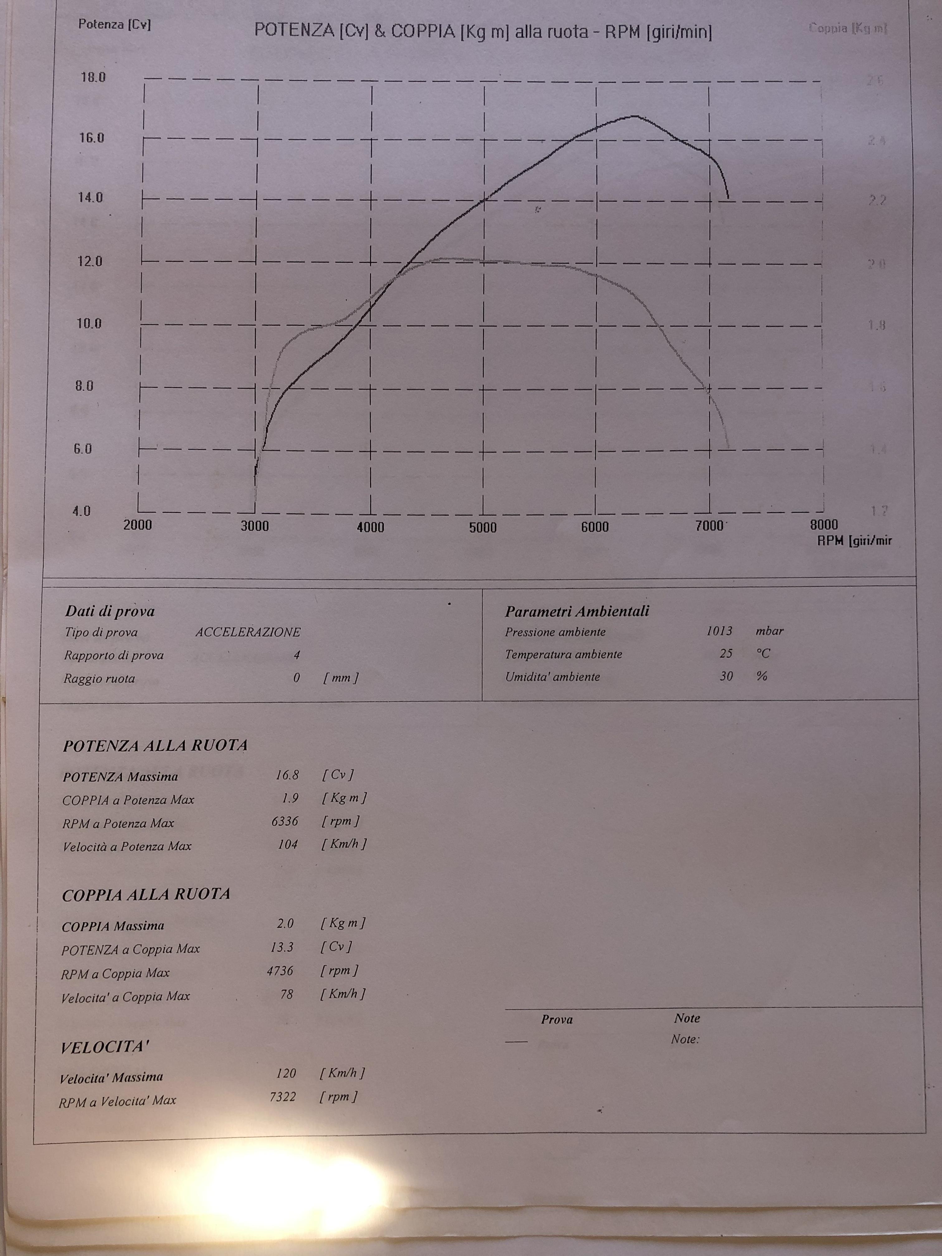

Questo grafico è un ottimo aiuto. Più che per la potenza, mi interessa l'andamento della curva e il regime massimo. Supera i 7000 di poco ma ciò mi permette di escludere che tu abbia problemi di carburazione o taglio di corrente.
Ora , il fatto che il motore a 7000 ci arriva, e che la cavalleria, anche se modesta, c'è, il fatto che quel motore a 90 o 95 si ferma e non va avanti, può dipendere o da rapportatura estremamente corta, o contachilometri completamente sballato.
Vedendo l'erogazione, potrebbe andar bene quella originale del px200 che ti porterebbe tranquillamente ad una velocità di 115 km/h.
Ma sincermente, non ho capito che rapportatura monti ora. Pignone , corona. E quadruplo. Perchè sinceramente non ricordo che monta di ingranaggi il Rally 180.
Rapportatura originale, con pignone da 23. Se non hanno cambiato pezzi senza informarmi.
Se guardi nella bancata c’è scritto che a 7000 giri arriva a 120km/h.... ma allora la mia Vespa non arriva a 7000 giri in quarta; smette di salire prima.
