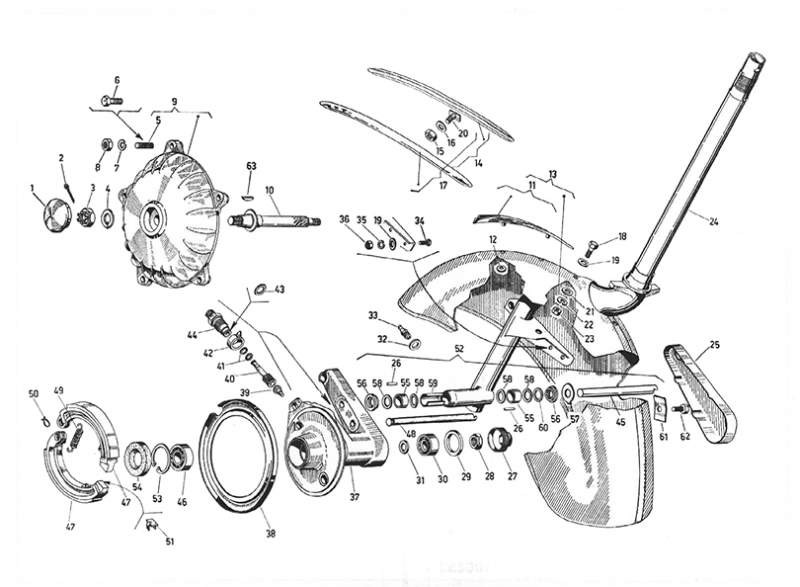

pelle Inviato 8 Aprile 2020 Segnala Condividi Inviato 8 Aprile 2020 Salve a tutti. Sto restaurando la forcella della mia Rally 200 e mi son preso il perno nuovo con relativi astucci a rulli ecc ecc. Quelli che vedete nella foto seguente. Ora la domanda è? Dove metto gli oerre? Tra l'astuccio a rulli e la rondellona con la ripresa? In questo caso devo spingere ancora in po' dentro gli astucci che altrimenti non ci stanno. Non ci sono i fatti scanalature per gli oerre sulle rondellone con la ripresa, né lato esterno, né lato interno... Cita Link al commento Condividi su altri siti Altre opzioni di condivisione...
archimedematelica Inviato 8 Aprile 2020 Segnala Condividi Inviato 8 Aprile 2020 asse mozzo forcella Cita Link al commento Condividi su altri siti Altre opzioni di condivisione...
pelle Inviato 8 Aprile 2020 Autore Segnala Condividi Inviato 8 Aprile 2020 Grazie Archimede! In effetti la numero 60 sembra proprio essere l'o-ring in questione anche se nel disegno c'è solo da un lato. Bah. Comunque ho spinto un millimetro più in dentro gli astucci e le oerre le metterò tra gli astucci e le rondellone con ripresa Cita Link al commento Condividi su altri siti Altre opzioni di condivisione...
Dodo Inviato 9 Aprile 2020 Segnala Condividi Inviato 9 Aprile 2020 Si, anche io li metterei li a mo di parapolvere. Cita Link al commento Condividi su altri siti Altre opzioni di condivisione...
vespa979 Inviato 9 Aprile 2020 Segnala Condividi Inviato 9 Aprile 2020 Nel disegno è raffigurata solo da un lato, ma a catalogo ne riporta quantità 2, va messo tra la bussola di spallamanto 56 e la rondella 58 come raffigurato. Cita Link al commento Condividi su altri siti Altre opzioni di condivisione...
pelle Inviato 9 Aprile 2020 Autore Segnala Condividi Inviato 9 Aprile 2020 In realtà il kit di revisione albero che ho comprato non ha le ro delle a lato dei rulli perché ha gli astucci, comunque si, le ho messe tra astucci e bussole di spallamento e tutto ok. Ho già dato un bel po' di pompate con l'ingrassatore ed è tutto bello stabile e senza giochi di nessun tipo. Cita Link al commento Condividi su altri siti Altre opzioni di condivisione...
vespa979 Inviato 9 Aprile 2020 Segnala Condividi Inviato 9 Aprile 2020 32 minuti fa, pelle ha scritto: .. ha gli astucci,... Ok, 😉 Cita Link al commento Condividi su altri siti Altre opzioni di condivisione...
pelle Inviato 21 Aprile 2020 Autore Segnala Condividi Inviato 21 Aprile 2020 (modificato) Una cosa che non riesco a ricordare visto che l'ho smontata più di due anni fa: ma il bullone 82 che tiene la piastrina 81 va serrato fino a che la piastrina arriva a battuta sul mozzo o basta che la piastrina sia un po' schiacciata e che faccia forza sui perni? Modificato 21 Aprile 2020 da pelle Cita Link al commento Condividi su altri siti Altre opzioni di condivisione...
