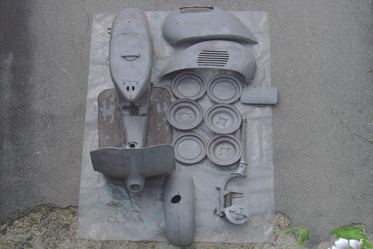

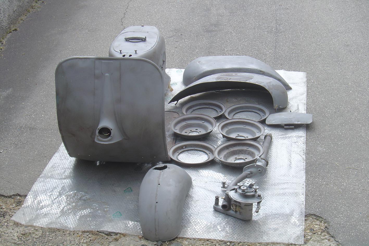

ieri sera ho ritirato la vespa dal sabbiatore e venuta benissimo ! ! !
50 €. di sabbiatura e ti passa la paura ho sapettato un po circa 1 settimana ma ne e valsa la pena ...ora cominciamo il lavoro di carrozzeria! :wink:
sabbiatura1_518.jpg.b59c125ff2e4782e63cb
sabbiatura_225.jpg.98d1013b847b6fec9c619
sabbiatura1_518.jpg.715a1b3d131c5d139c2f
sabbiatura_225.jpg.34066ed6b6aeb20972712
sabbiatura1_518.jpg.c9280829a8cfa0ca956d
sabbiatura_225.jpg.58fd0997b2c9ed8a67744
Peccato, li potevi solo spazzolare e riutilizzare, ragazzi nel restauro si deve "tentare" di recuperare il più possibile, almeno come intenzione . . . se no fate la gioia dei vari ricambisti mercatinari e i prezzi saliranno, saliranno sempre più.
Comunque buon lavoro.
Dalle foto dall'alto vedo che il sabbiatore sulle pedane si è mantenuto leggero, forse aveva timore di fare dei bei buchi a togliere tutta la ruggine. Vai di ferox a più mandate prima di passare il fondo che la rendi inerte.
si e stato leggerino avevo paura che diventasse un colabrodo...cmq ci avevo gia pensato di dare il ferox! :wink:
