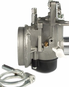

Poi il Carbo 19 (Vepsa PK) dovrà essere raccordato con un manicotto in alluminio.. secondo te dovrò utilizzare un manicotto in gomma per raccordare i due?

Per il carburatore ci vorrebbe quello ad attacco fisso, ma non lo trovo.

per il raccordo dei due carburatori stavo pensando di colle gare le parti con un tubo in gomma.. ma non so se è fattibile..
Non so ancora bene come fare..
allego le foto
dellorto_19_19_116.jpg.a8fa597b0e328e731
collettore_doppia_al_149.jpg.a6c3aa0a7d1
aspirazione_181.jpg.5aadcbe410b25e2c3042
dellorto_19_19_116.jpg.212cf445b4eba9e23
collettore_doppia_al_149.jpg.458d7a54fd5
aspirazione_181.jpg.8f02b473a571a2f37fac
Scusatemi.. visto che non ho ancora in mano le parti e dovrei ordinarle da internet..
Sapreste dirmi come raccordare i carburatori con filtri e sdoppiatori?
So per esempio che Vespino82 ha montato il tutto e ora sta riallestendo il blocco intero con eventuali modifiche...
C'è qualcuno che sia in grado di darmi qualche consiglio utile a riguardo o magari qualche bella foto che rappresenti nei dettagli questa modifica?
spero di avere qualche aiutino.. Grazie a tutti...
