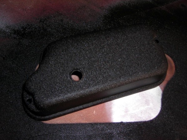

Grazie Ele! guardando i tuoi restauri e quelli degli altri ragazzi mi sto perfezionando e cerco di curare i particolari..visto che sul mio tavolo da verniciatura mancava un pò di nero: Verniciatura raggrinzante per il coperchio filtro aria. Sette mani successive intervallate di cinque minuti e pistola da carrozzieri per 40 minuti mossa intorno al pezzo (non troppo vicino però!!) diciamo che il pezzo deve stare a circa 50┬░/60°gradi; ora deve catalizzare bene e lo rimonto.
Che ve ne pare??

ciao peppe dove hai comprato la vernice?
Insieme alla Tankerite ed altro sul loro sito, barattolino da 150cc, il più piccolo che ho trovato, ma ci puoi fare 40 coperchi. Va un poco diluito con diluente sintetico normale. Ho usato la pistola per "cuocerlo" perchè se lo mettevo nel forno di casa sai dove volavo io e la vespa!! :D:D:D
