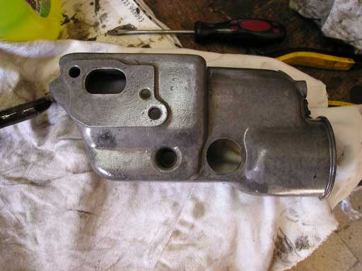

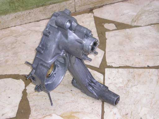

tonysubwoofer Inviato 30 Aprile 2007 Autore Segnala Inviato 30 Aprile 2007 ecco l'altro carter bello pulito anche se nelle foto nn sembra pulitissimo ma fidatevi tutta la mattina ho pulito il primo carter questo pm l'altro quindi devono essere per forza puliti Cita
rikysat Inviato 30 Aprile 2007 Segnala Inviato 30 Aprile 2007 hai usato qualche prodotto strano per pulire il motore o solo olio di gomito ? Cita
tonysubwoofer Inviato 30 Aprile 2007 Autore Segnala Inviato 30 Aprile 2007 come ho scritto qualche pagina fa di solito lavo con benzina , gasolio , grassatore ,sverniciatore e infine stavolta o utilizzato uno grassatore che viene utilizzato per la pulizia dei motori molto concetrato, si chiama Fulcron, ma solo nei punti un pò difficili.Costa troppo 3,50 mezzo litro Cmq ho notato che alcuni sabbiano i carter , così è troppo facile e inoltre attirano troppo la polvere per la loro porosità e soprattutto si va oltre la originalità perche la piaggio nn usava carter sabbiati, solo in alcune moto sono state usate come le Gilera. Cita
Vespifero Inviato 30 Aprile 2007 Segnala Inviato 30 Aprile 2007 ....ciao eccomi qua......vespifero non poteva mancare neanke oggi....mi sento un po il padrino di questa vespa ...la sto seguendo passo dopo passo.....anke io concordo sulla non sabbiatura del mezzo...comunque ripeto ke mi ha stupito la lucidatura dei pezzi della vespa ts '77 di fede.....ottimo lavoro anke ogg per la pulizia dei carter....sono contento che altra gente si sia appassionata del tuo restauro.è bello vedere i progressi...non vedo l'ora di vederla su strada......poi devi venire in Sardegna ci sentiamo Cita
tonysubwoofer Inviato 30 Aprile 2007 Autore Segnala Inviato 30 Aprile 2007 oltre tutto stanno pure male i carter sabbiati! Cita

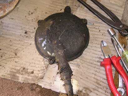

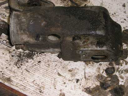

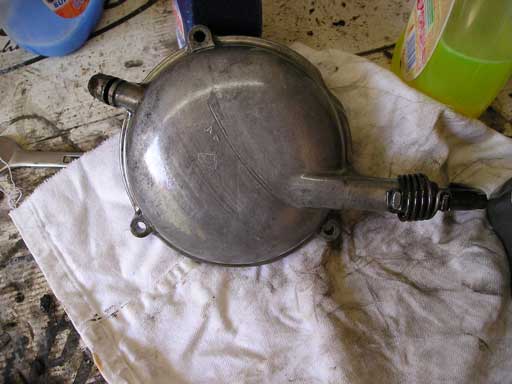

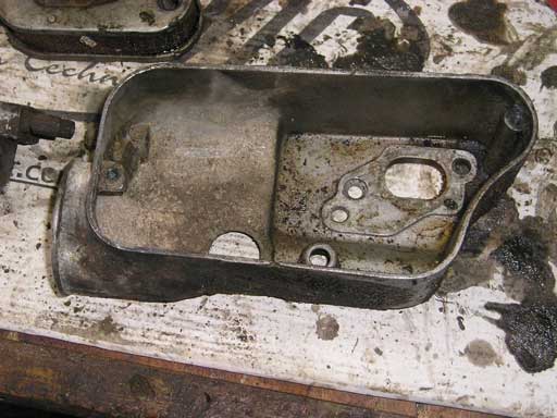

tonysubwoofer Inviato 1 Maggio 2007 Autore Segnala Inviato 1 Maggio 2007 ciao lorenzino! benvenuto le parti che tu vedi ormai sverniciate sono state scaldate con una cannello a gas giusto per fa sfogliare la vernire e poi spazzolate con spazzola a mano in acciao, ma questo solo nelle zone che richiedevano raddrizzatura. NN puoi raddrizzare una botta sopra lo stucco nn avrai mai un risultato accellente! il tutto poi verra sabbiato con sabbia esausta , cioe riutilizzata almeno una volta spero tuttò ciò sia di aiuto e sopratutto il mio restauro. Intanto inserisco altre foto prima e dopo dei pezzi puliti come il coperchio frizione e la scatola del carburatore Cita
