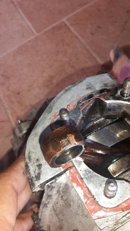

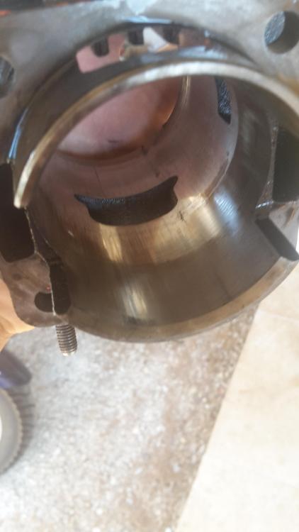

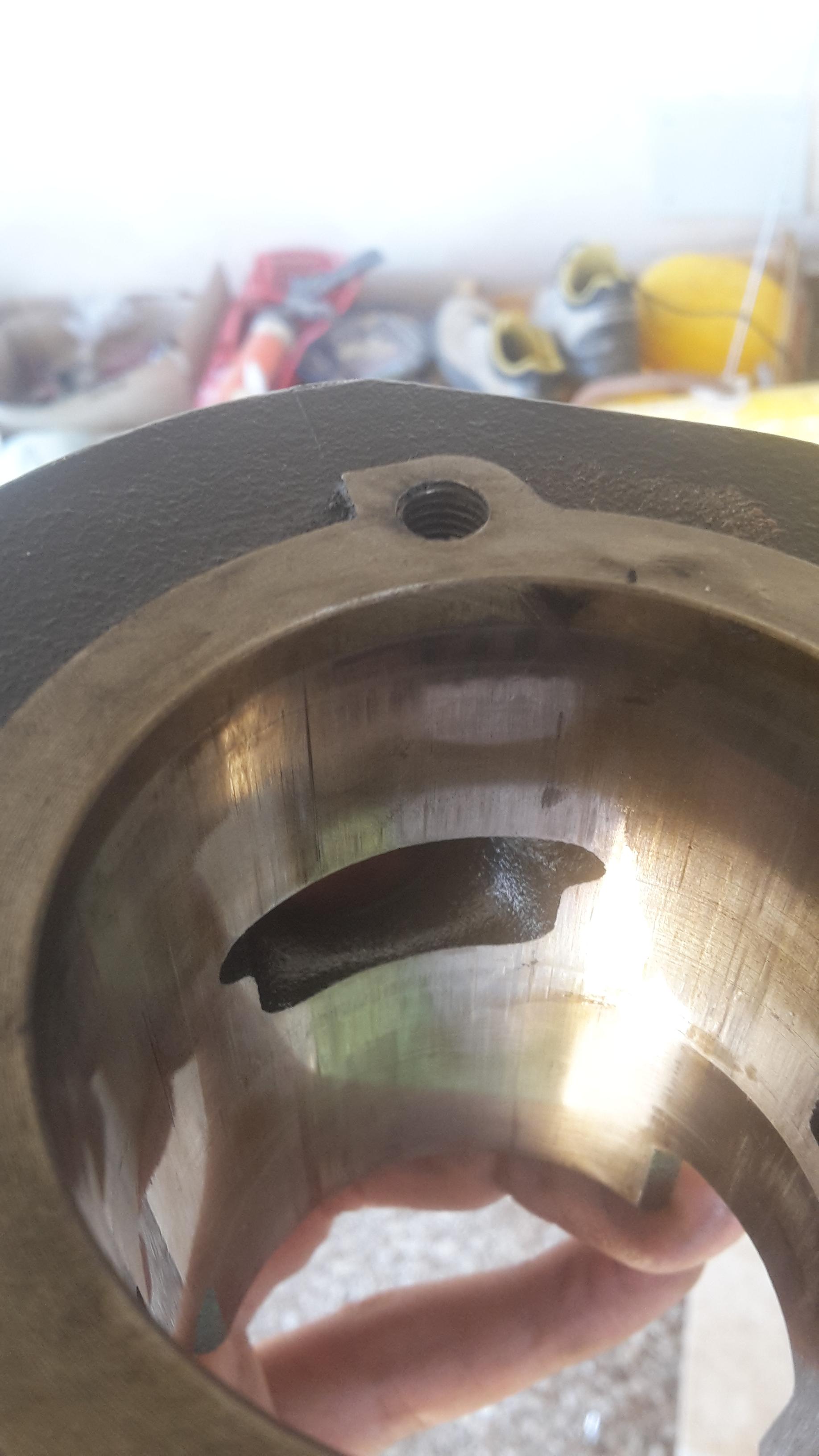

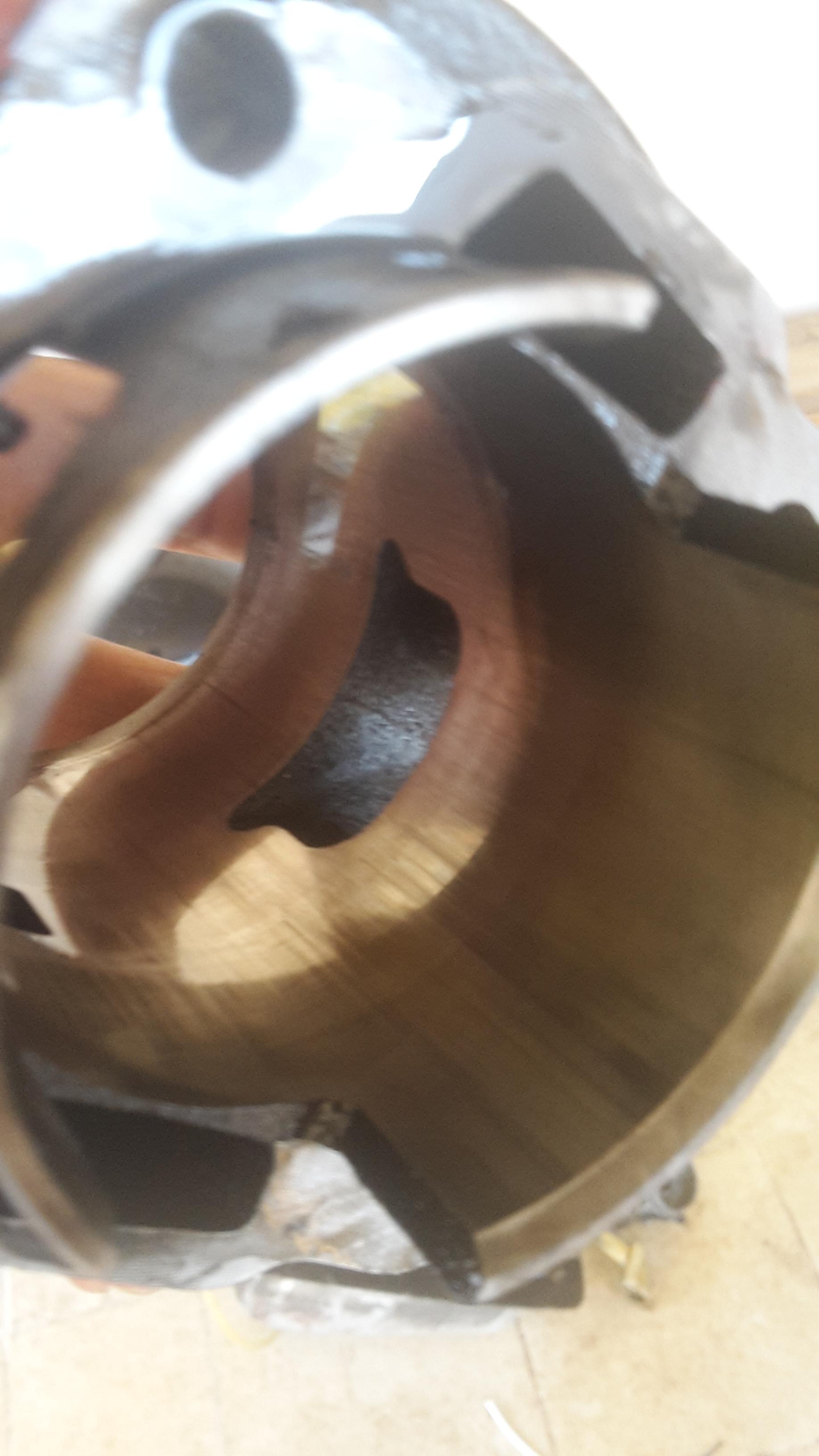

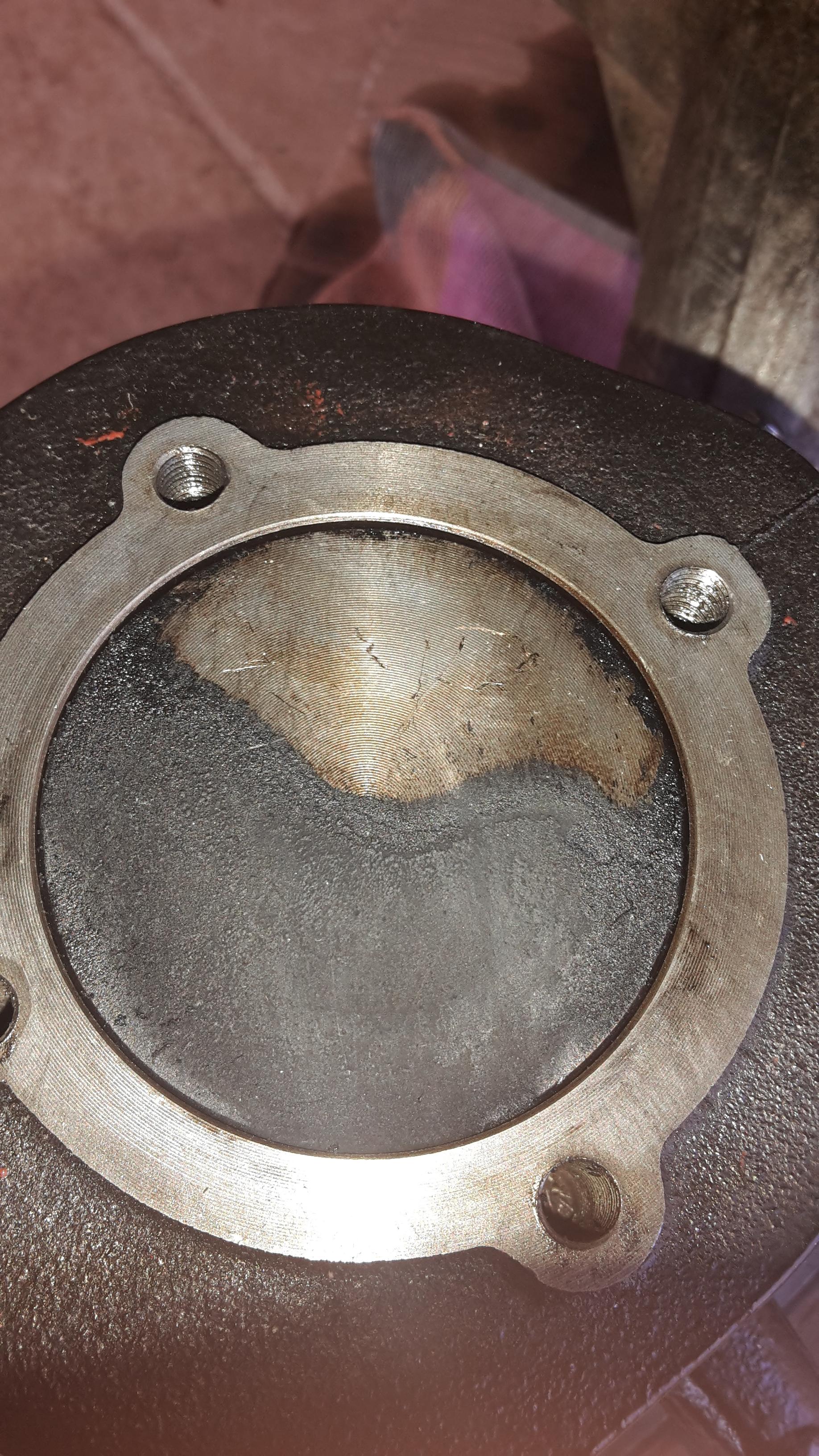

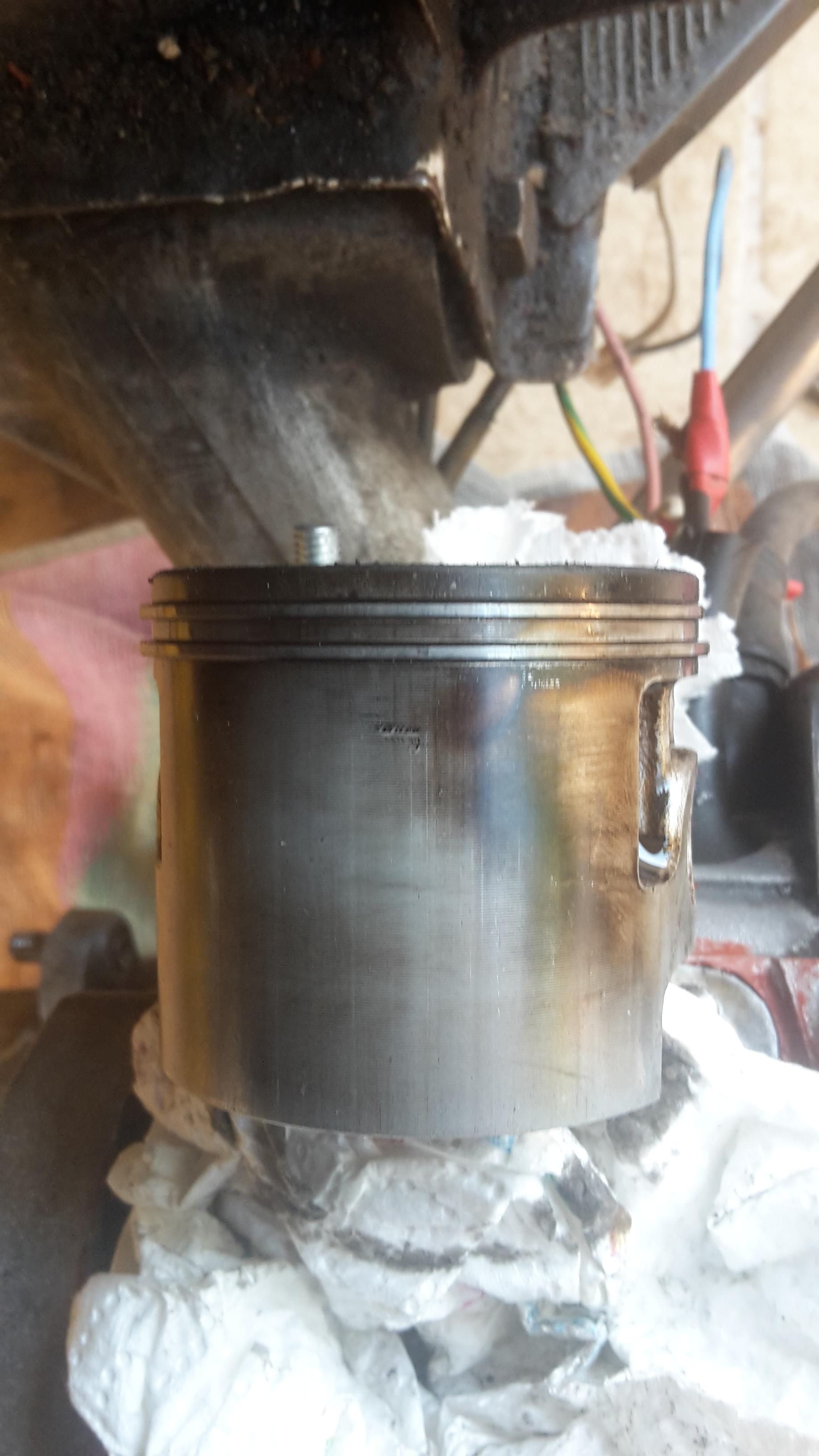

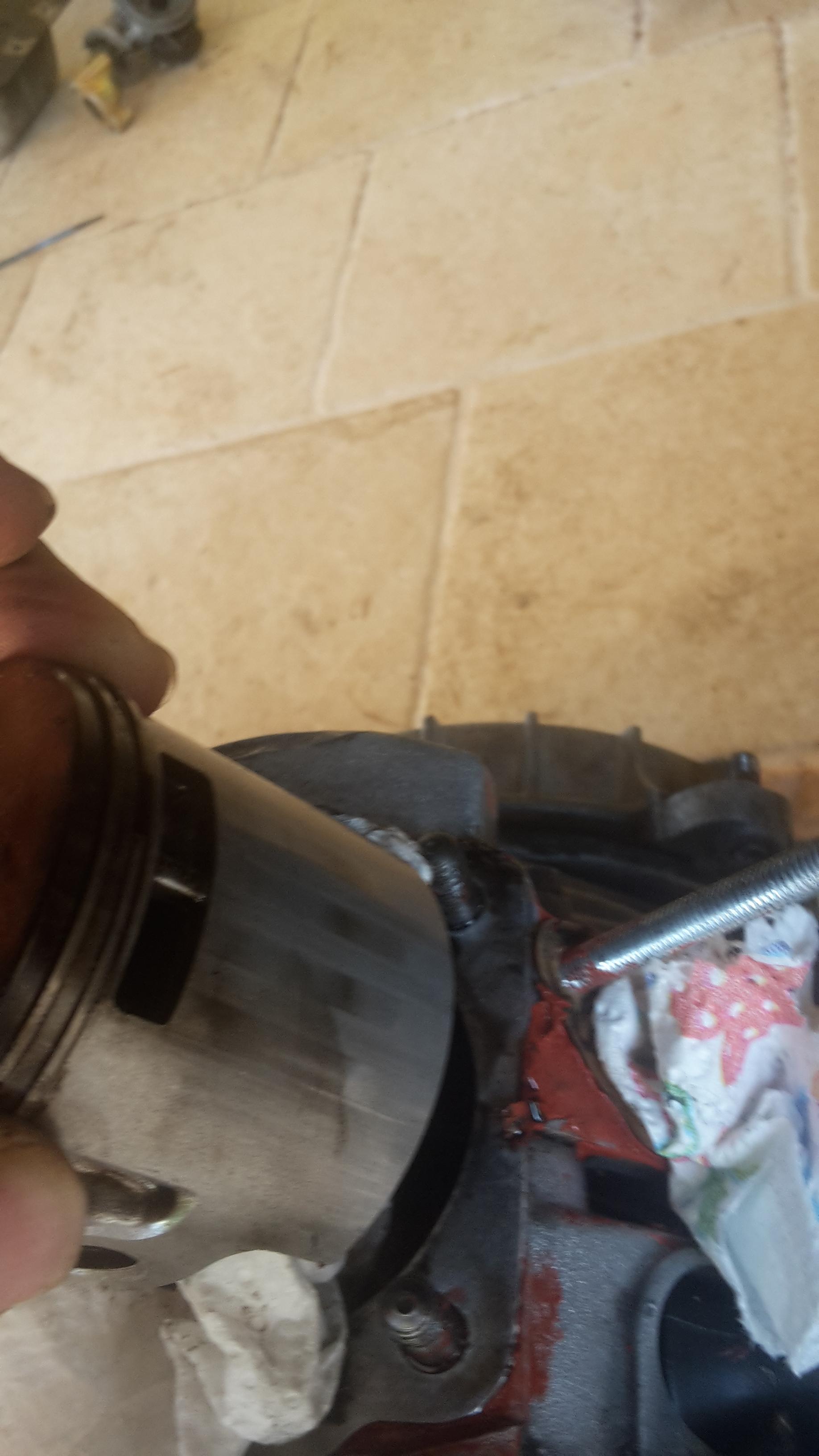

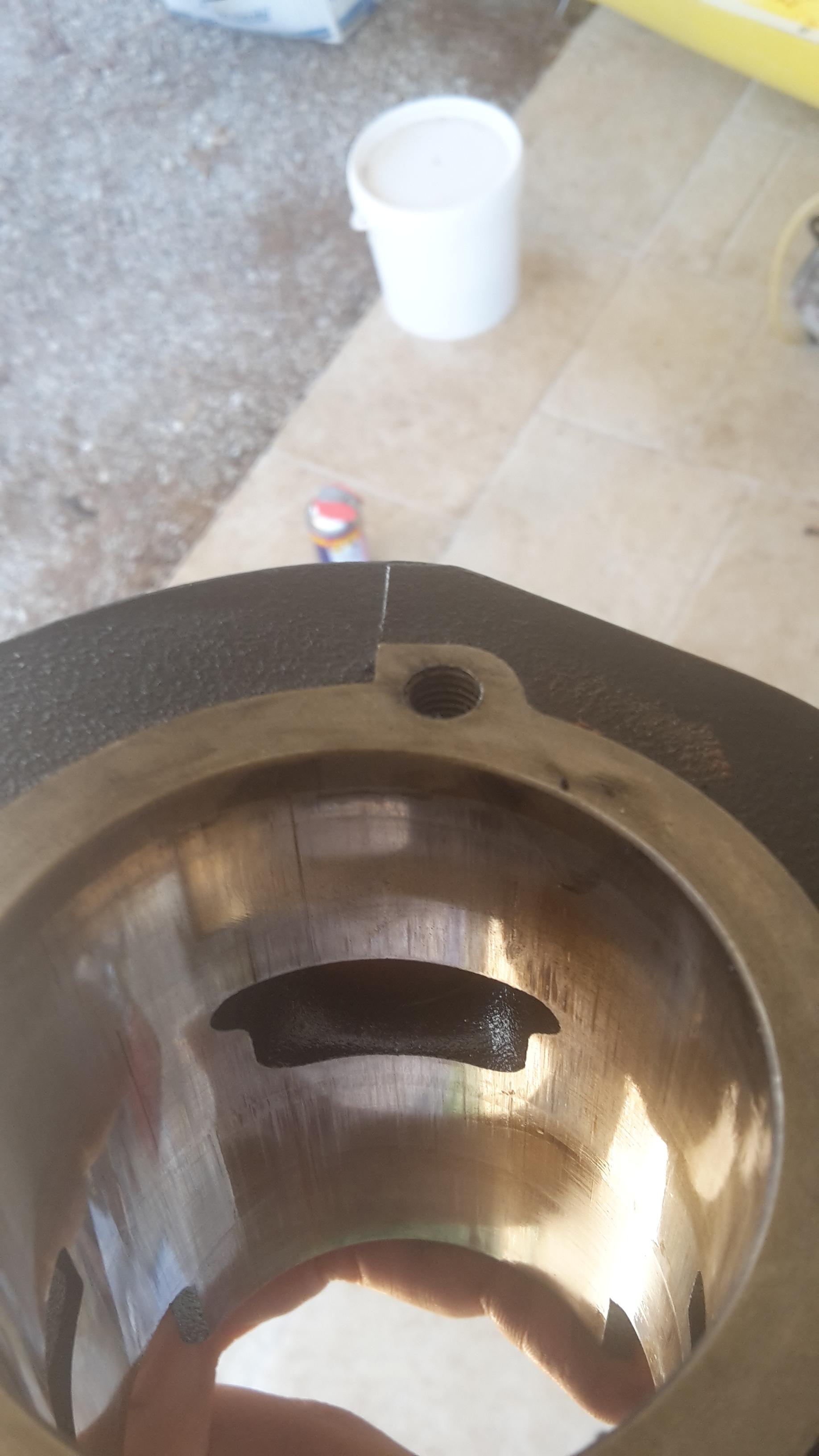

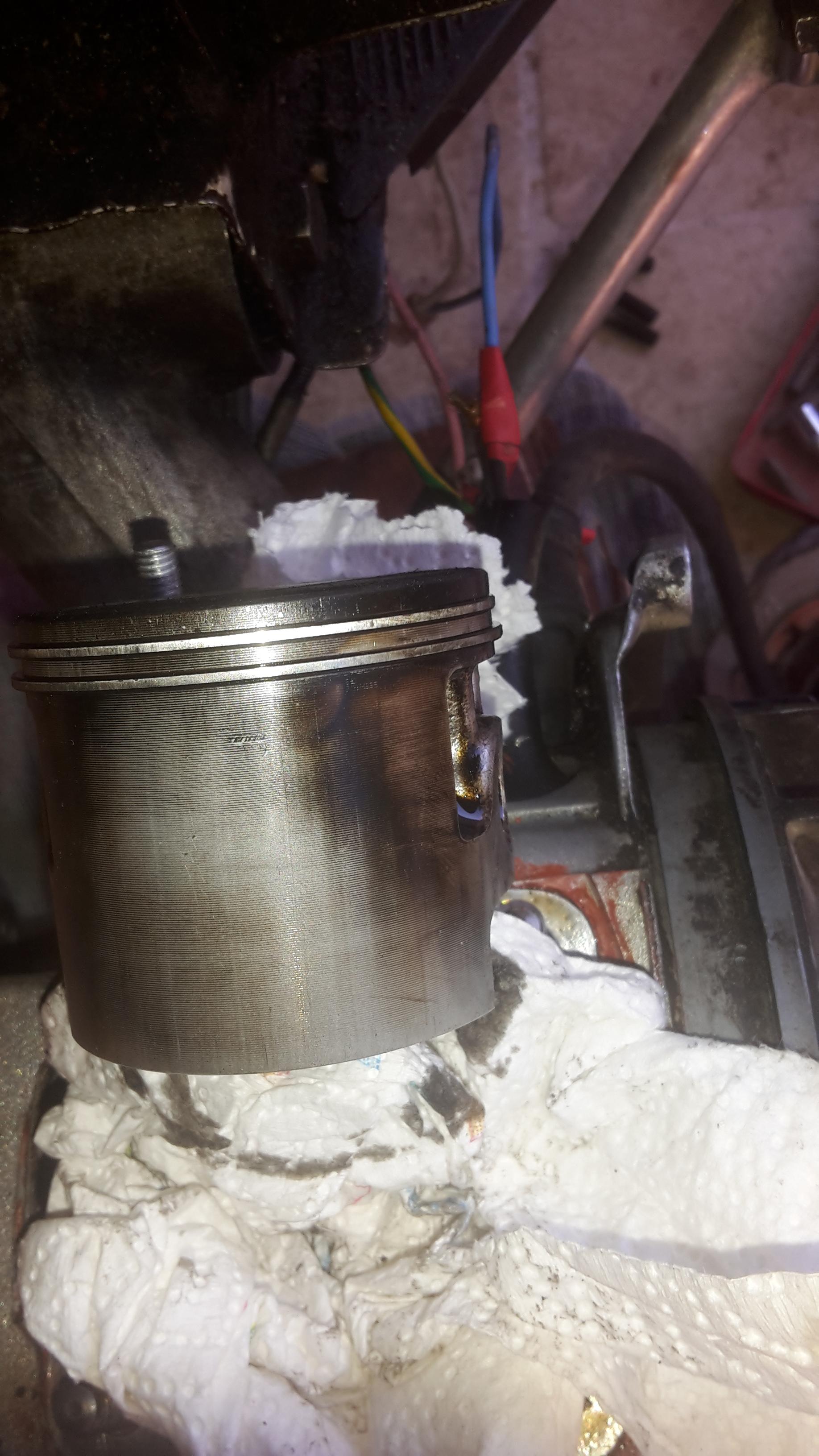

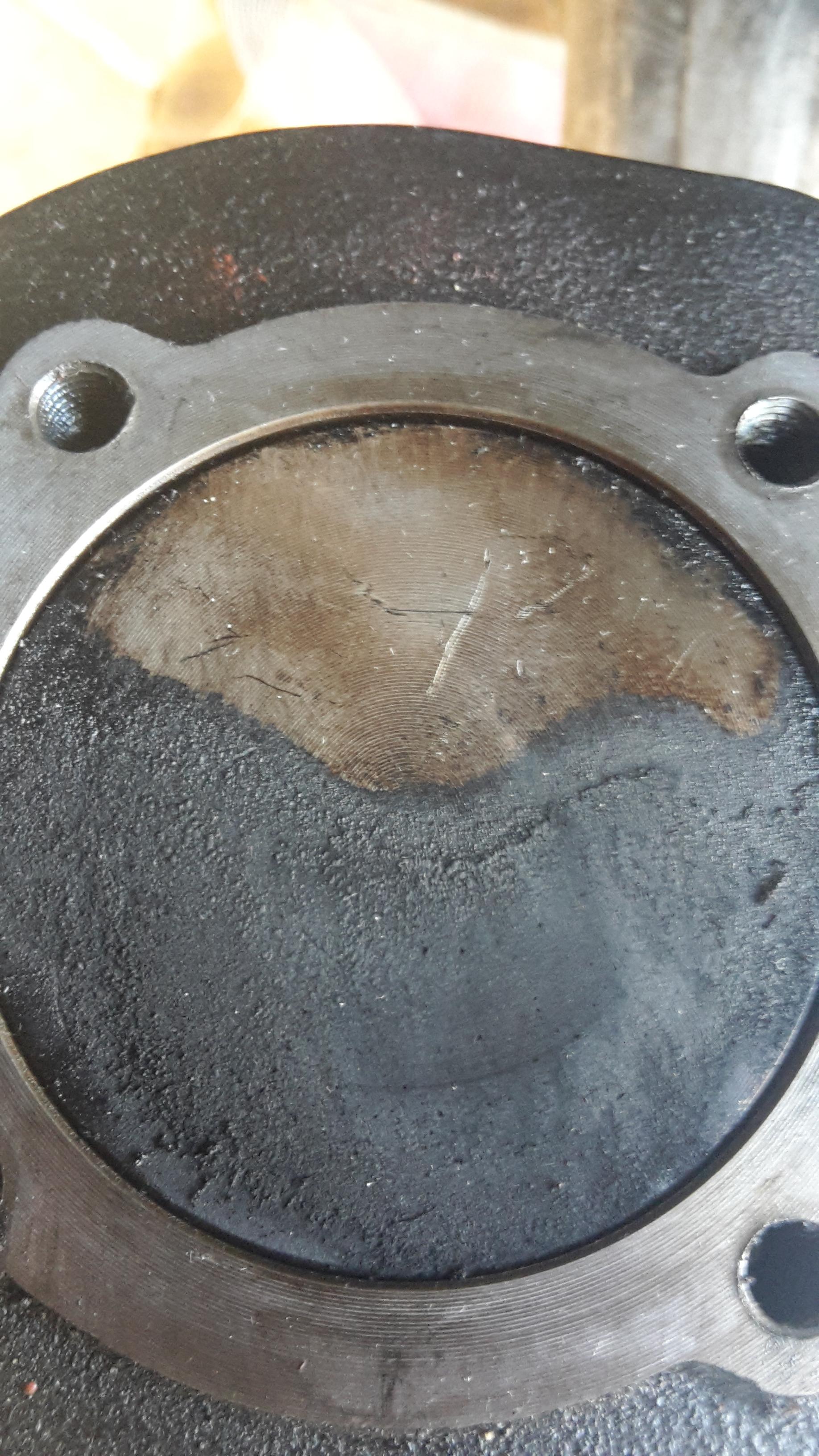

Ho trovato sul motore tantissima miscela incombusta, suppongo sia derivata dal fatto che l'ultima volta che ho fatto un giro prima di smontare tutto ho ingrassato tantissimo la vite della carburazione e prima di smontarla l'ho accesa mantenendo l'aria tirata (non chiedetemi il perché). Comunque il motore ne è pieno, anche alla base del cilindro,sulla guarnizione. Sono sicuro che non sfiati però, ho messo anche la pasta. Il cilindro presenta delle piccole rigature anche se non sono molto evidenti dalla foto(quelle sulla luce di scarico sono le più evidenti). Il pistone ha un elevato gioco di biella,  è una cosa normale? Ci sono anche 2 segnetti sul pistone

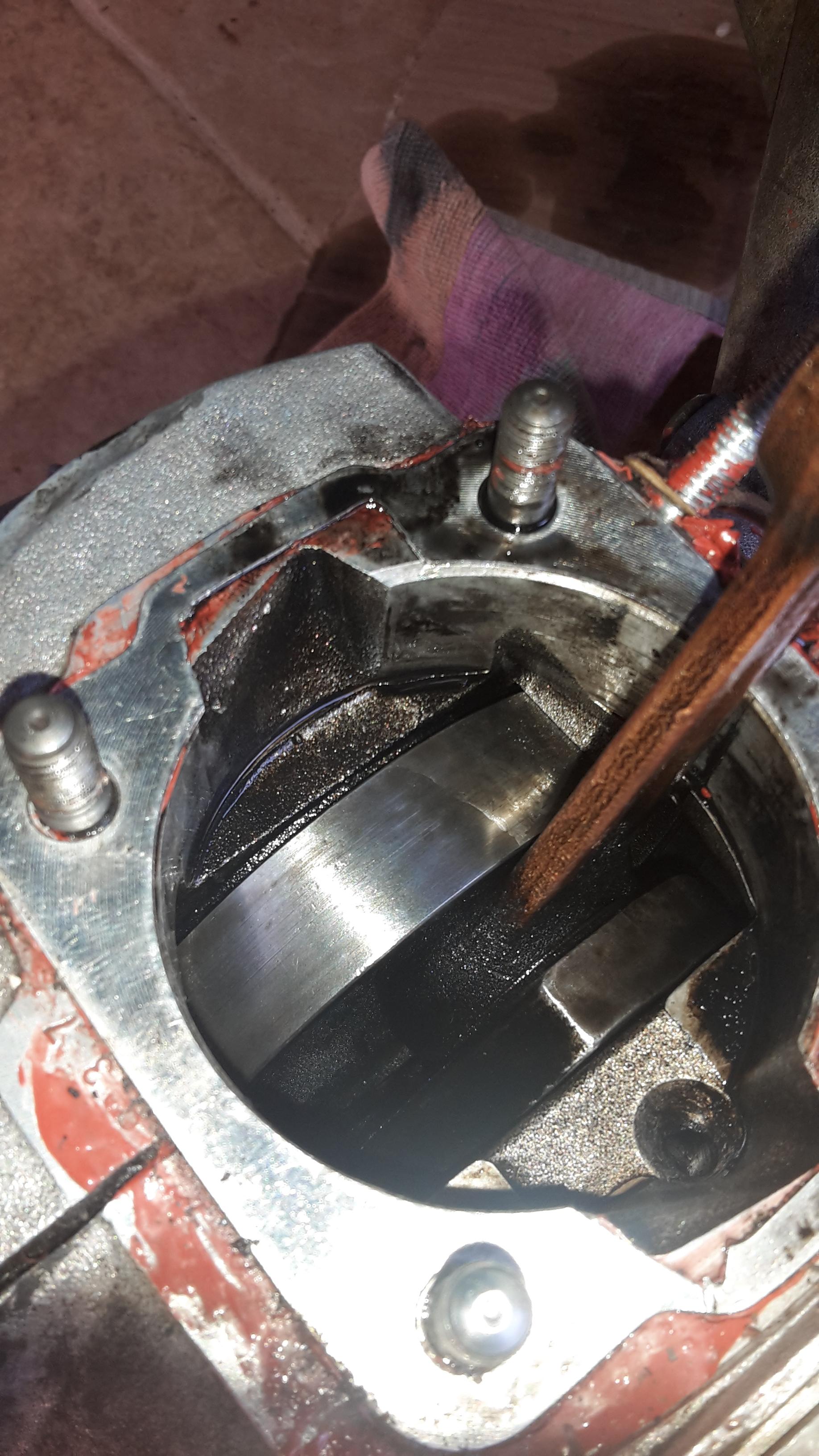

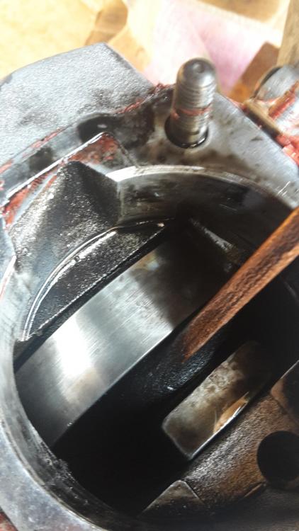

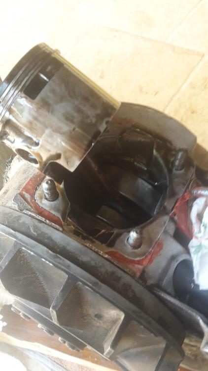

Forse svelato l'arcano. Smontando il pistone ho notato che la spalla dell'albero ha delle righe non profonde (almeno così pare) , potrebbe essere la valvola rigata? Poi la biella ha un intacca, non so bene cosa sia e non so se possa influire sulle prestazioni.
quella che vedo dalle foto è brodaglia da olio cambio e  gas di scarico.....con solo 300km le incrostazioni su cielo pistone sono troppe e brutte come pure quelle si soni formate    anche all'interno del  carter e addirittura sulla biella.., che rimangono sempre limpidi anche dopo migliaia di km..
le righette solitamente sono dovute alla non sbarbatura dei profili delle luci..
elevato gioco biella?? in che senso.. la gabbietta è integra.. montando gabbietta e spinotto sulla biella ci sono giochi??

Se ci passi il dito è tutto liscio? Come ti ho scritto qualche post più in su io son andato con motore grippato, quindi messo mooooolto peggio del tuo, oltre ad avere scaldate e graffi più del tuo se ne sentiva uno anche se passavi io dito.

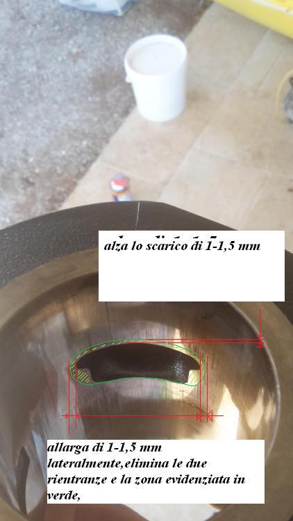

a spender soldi in un cilindro nuovo fai sempre in tempo..intanto, approfitta per controllare alcune cose:
1) apri il coperchio frizione e conta i denti del pignone, così ti accerti se davvero monti una 24/72
2) al cilindro se te la senti potresti ritoccargli un pochino la luce di scarico, vedi foto sotto:
una volta fatto questo lavoro, leviga per bene l' interno dello scarico e rifinisci la zona evidenziata in rosso nella seconda foto dove potresti trovarti una specie di  "gobbetta". Raccorda in modo da armonizzare la luce di scarico, vedi linee verdi. poi a lavoro ultimato smussi e addolcisci i bordi della luce di scarico nella canna del cilindro  con carta vetrata fine e olio,.. fasce e pistone ringrazieranno.
15651021879251466964337.thumb.jpg.2b0582698d173cc333290eb10e1d1c78.jpg.9c4f8bf013a583aeed7478e9b3fc406f.jpg
ti posto una foto di uno scarico di un 130 polini, giusto per darti un' idea.. è un po scura ma un pò si vede..
poi .. monti pistone, guarnizione di base, cilindro,  e testa, stringi i dadi di base e di testa, e fai questa prova:
misura dello squish:   ti allego un link
https://www.youtube.com/watch?v=p-M-FupF0Uo
inserisci un pezzo di filo di stagno di spessore almeno 2/2,5 mm  a ore 12,00 della testa dal foro candela,  fino ad arrivare a toccare il bordo pistone. fai ruotare il volano a mano  alcune volte fino a che senti il pistone schiacciare lo stagno, togli e misuri lo squish con un calibro ventesimale. fai la stessa operazione almeno altre 3 volte, (a ore 15,00- ore 18,00 e ore 21,00), ripristinando lo spessore dello stagno ogni volta, e avrai una lettura approssimativa e di massima dell' altezza di squish del tuo 102. a quel punto si puo valutare di dare una ritoccata alla testa.
intanto se hai la 24 72 , con quei ritocchi allo scarico potresti vedere se migliora qualcosa, poi si valuta se abbassare la testa, controllare anticipo, provare a montare un altra marmitta magari in prestito, per veder che succede, insomma, ci si puo lavorare dietro volendo..
