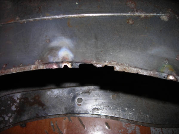

e mò beccatevi 'sta lezione di brasatura, cominciamo:
1) Il buco sul bordo non si riempirà mai di lega assoluta, va "sostenuto" con altro materiale. Io ho usato queste striscette di ottone, ma nulla vieta di ritagliare la striscetta da qualsiasi altro pezzo di lamiera.
Qui sul bordo e perdipiù dove la lamiera e molto sottile e sagomata a scalino, se si usasse la saldatrice a filo si otterrebbe solo un buco + grosso quindi brasatura a cannello + striscetta è il sistema più idoneo.
Se era un buco in mezzo alla lamiera e vi accorgete che intorno la lamiera è ancora abbastanza spessa, il sistema più comodo è quello della saldatrice a filo postato qualche pagina indietro; se intorno al buco la lamiera è ormai sottile usare il cannello + una "pezza" tagliata a forma del buco.
lamiera_767.jpg.0e69eb3e570e26a783ee42bd
lamiera_767.jpg.c04b785e8ba4f176491299a9
Io ho usato questo tipo di cannello con bombole a perdere per uso hobbystico, e la bacchetta che vedete è una lega d'argento a basso punto di fusione, 650°circa che è comunemente usata dagli idraulici per unire i tubi di rame, già rivestita di flussante - disossidante.
Purtroppo non riesco a fotografare e saldare allo stesso tempo....ma praticamente si scalda la parte fino a quando sta per arrivare al colore rosso, si avvicina la bacchetta e si fonde un pò di materiale, che penetra in tutti gli intersizi, formando un corpo unico tra buco striscia e materiale d'apporto.
