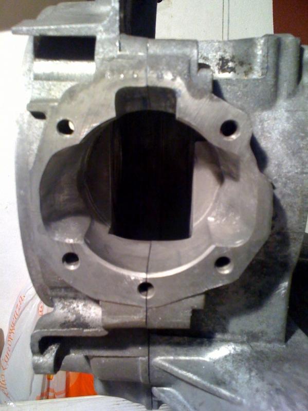

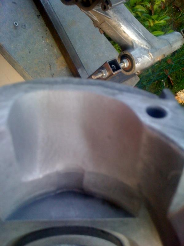

ecco qualche foto finalmente giovedi sono andato da zirri e ho preso il cilidro e tra ieri e oggi mi sono messo all'opera sui travasi i prossimi giorni poi li sabbierò
foto3.jpg.256f17ecc0db7c385fe8e1fe34231e
foto2.jpg.19eb188b6057f783d1228cede60758
Modificato da giampiero
monto i rapporti della sprint veloce che poi son gli stessi del px 1 serie ossia 1°12/57 - 2°16/54 - 3°20/48 4°25/44 sulla primaria corona da 65 drt e sulla frizione una 22 poi casomai la sentissi lunga comincio a scendere monto una espansione jl che dovrebbe allungare un po (almeno così mi faceva sul polini) ma siccome ogni motore è una storia apparte ho fatto il mio ragionamento dei rapporti che son già corti e allungo la primaria poi semmai abbasso l'ingranaggio frizione....ho parlato con denis della drt e anche lui mi ha detto che è la scelta migliore
