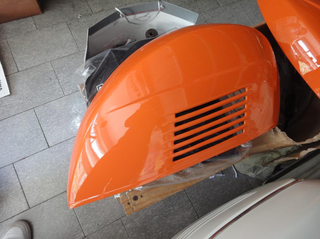

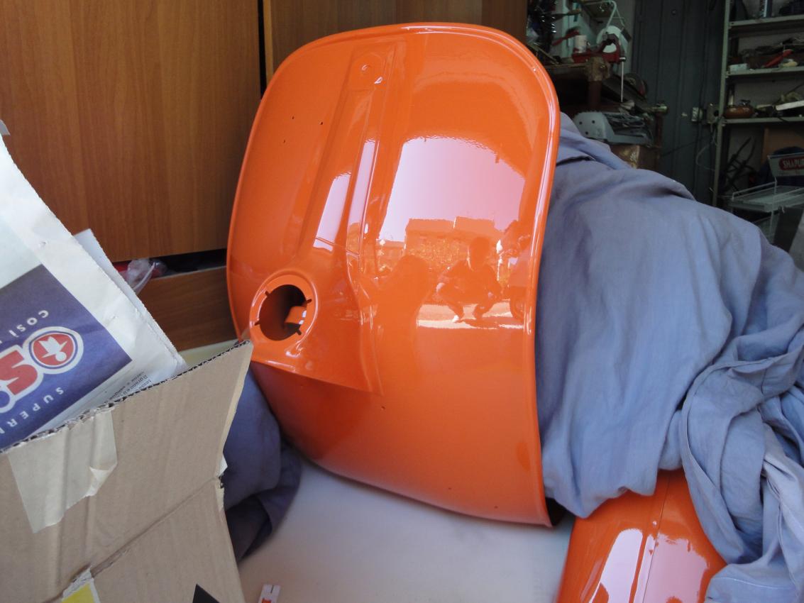

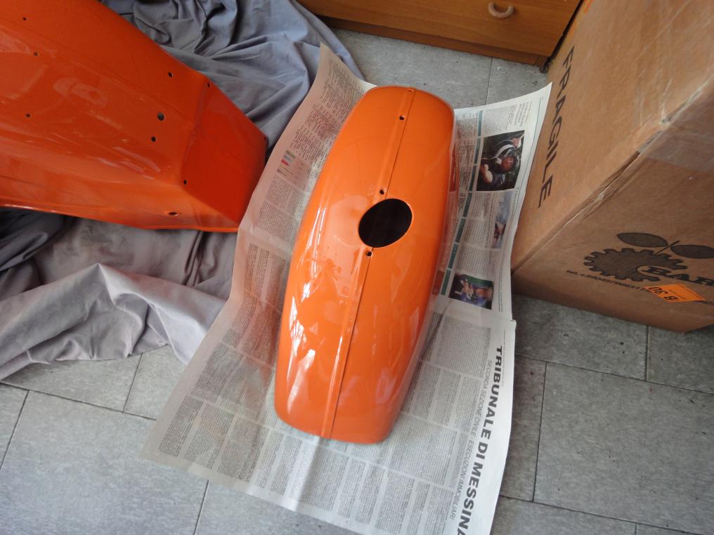

cosa ne pensate del colore
il colore è lo stesso di selvaggia, come han detto. Noto un effetto buccia d'arancia della vernice, che mi fa intuire che il restauratore non fosse molto esperto nel verniciare.
Con ciò non voglio assolutamente offenderti, è solo un parere personale.
