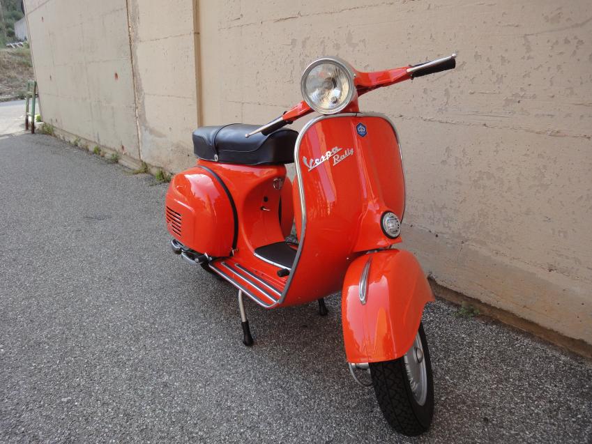

ieri sera ho fatto un pò tardino e l'ho messa anche su...e stamane son andato a mettere il bottoncino!!!
Dunque...dopo la gita di domenica beh..mi son accorto che la sella non mi piaceva molto...così ragionando un pò ecco ho agito sulle molle...e siccome l'imbottitura messa dal tappezziere conferiva l'aspetto di 2 gobbe da cammello ho sostituito anche quella...troppo alta e non seguiva le linee della sella...
residui di molle...
questa l'imbottitura che è stata buttata...
ecco la sella col bottoncino appoggiato ieri sera...che ne pensate???
Modificato da albymatto
non esageriamo....hihihihihihi...
Andrea mi ha insegnato una cosa...davvero importante...le vespe si rendono belle un pò alla volta e non son mai "perfette" al termine del restauro...pian pianino si fa sempre qualcosa...si da sempre quel tocco per renderle più belle...ma senza fretta...questo è importantissimo!!!
Bravo bel lavoro. Non avrai mai problemi a rammendarti anche i calzini_puzz
Limbottitura con cosa l'hai sostituita?
Senti ma non ricordo che Faro posteriore hai, riproduzione o original ricromato? Penso la seconda ma ti è venuto molto bene direi
Infine hai messo l'anello a quella campana?
ciao simone caro...hai visto che bella sella???Diciamo che quell'imbottitura è stata sostituita con un'altra sempre in gomma piuma...ma uno strato più sottile e sagomato fino ai lati così da avere un aspetto più uniforme...e poi più sottile perchè sotto vi è uno strato prelevato da una sella originale...che è più basso perchè consumato nel tempo ma almeno da una forma decente!!!
Il faro posteriore è in zama cromato ti piace???se te ne servono mi contatti...
Per l'anello niente ancora...seba mi ha detto che ce l'ha per la sei molle ma non so se va bene per le nostre campane...siccome ne devo ordinare uno per la campana del 200 che ho beh a quel punto pagando una spedizione rischio e prendo anche quello per la sei molle...intanto ci stacco piano hihihihi...pauraaaaaaaaaaaaaaaaaaaaaaaaaaaaaaa!!!

_smile_ c'è chi col "dremel" si cimenta e si diverte tanto coi carter e chi con un pò d'ago e cotone si spassa a infilare...hihihihi....
Scherzi a parte è stato piacevole e credimi non molto difficile da fare...3 ore di lavoro ed hai il tutto fatto!!!Ho girato per cercare chi poteva farmi il lavoro...purtroppo o c'era da prendere pelle nuova e costruirla ex novo (cosa molto difficile da fare non avendo uno stampo preciso...)...oppure c'era da sistemare la vecchia...era un lavoro da fare a mano e tutte le sarte contattate si son tirate indietro...siccome non mi scoraggio facilmente una bella sera ho tolto la copertura e mi son detto: "...a noi due..."...hihihihi...inizialmente la vedevo dura...alcuni ostacoli tecnici su come fare perchè si vedessero anche da sotto le cuciture..poi....lampo di genio e....il risultato lo vedete tutti!!!
