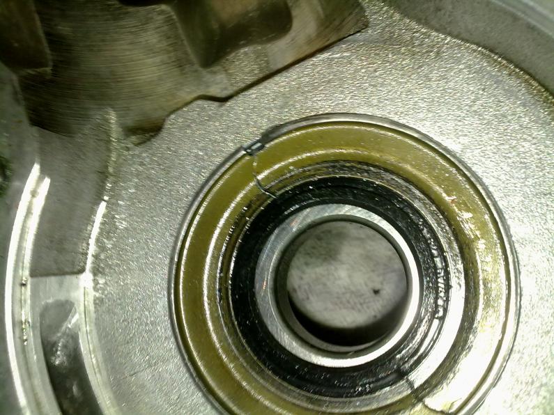

Non riuscendo a risolvere definitivamente il problema, e avendo trovato finalmente un po' di tempo libero, ho deciso di aprire i carter per vedere che caxxo è successo. E guardate un po' che ho trovato di bello!
04092010344.jpg.612a453fe0f5cf7fbed2d163
04092010343.jpg.574a82da8d847683bdc18205
Caspita!!
Prossima volta metti il corteco blu .
Si si, stavolta vado sul sicuro e metto il corteco blu. Ma non credevo che quello di ferro potesse schiantare in quel modo dopo solo 6000km!
