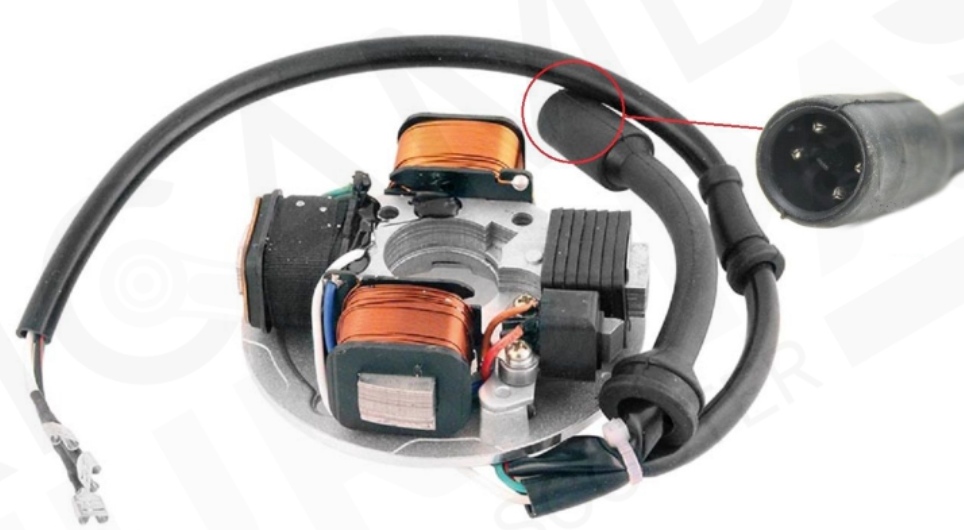

impianto elettrico: ora è a 6 V ma dovrei portarlo a 12 V, è un casino inreversibile o basta aggiungere un filo nel impianto?
Non è il mio punto forte l'impianto elettrico, ma non credo proprio si passi da 6 a 12 volt aggiungendo un filo. 😉

Rispondo per il passaggio al 12v: devi sostituire il devioluci, per la N puoi utilizzare quelli di produzione indiana che sono per la ET3 che hanno solo uno scatto in più che rimarrà inutilizzato. Se lo prendi da rivenditori italiani costa una ventina di euro, se lo prendi in India sulla baia 10 euro spedito ma se lo ordini oggi ti attiva a ferragosto.
Poi devi seguire lo schema di collegamento proposto dal produttore del volano o se hai un'accensione Ducati della Piaggio colleghi il filo in uscita dal regolatore al verde dell'impianto.
Non c'è da aggiungere nessun filo che non hai lo stop.
Per evitare di cambiare l'interruttore dei fari una volta ad un amico con Pinasco Flytech ho montato l'impianto diretto senza regolatore ma mettendo solo un salvalampadine e senza cambiare il devioluci e mi pare funzionava tutto. Ma glielo richiedo che son passati 5 o 6 anni.
In ogni caso lampadine a 12v, puoi prendere anche qualcosa a LED o comunque lampadine potenti che gli impianti a 12 erogano un'ottantina di watt e vedrai che di notte cambia musica.
Se hai bisogno di altre info fammi sapere, altrimenti trovi in rete adeguate istruzioni.
ma alla motorizzazione andrai con le ruote da 10" e la forcella della special ?  no..
passare a 12v significa anche passare all'accensione elettronica, si può fare con le accensioni del 50pks per cono 19  collegando solo l'uscita 12v e relativo zener ,oppure  50 pkxl e relativo regolatore invece con le idm che sono tutte uguali indipendentente dal brand, escuso le Vape vendute come SIP.. anche con modifica del devio originale ,
chiaramente avere un generatore da 80w ne assorbe almeno 100 al motore..
si può modificare lo statore originale per avere 12v ma i watt restano 20 che se raddrizzati alimentano benone una led all'anteriore.

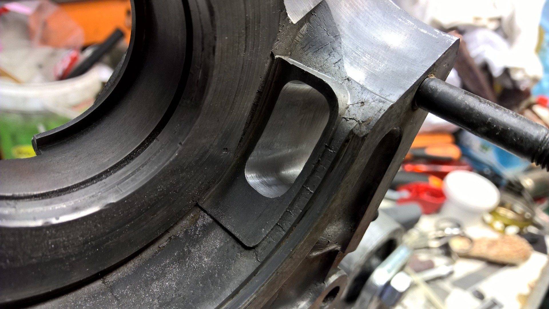

Indicativamente, per la valvola lavori così. L'avevo fatta per un DR 75 F1 rifasato e carburatore SHBC20. Doveva esser un motore di scorta che girasse bello alto, ma ancora da mettere in moto.

tornando a noi.. stasera posto le foto della valvola per capire come lavorarla (e un lavoro che vorrei fare a breve)

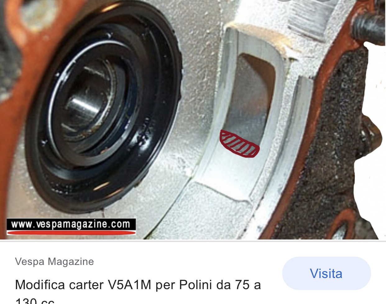

L ultima foto l ho presa da internet per capire con voi se è quello il lavoro che devo fare.... e di quanto devo abbassare in millimetri... ovviamente esternamente raccordo con il collettore... giusto?

Non ti serve farla enorme la valvola. Prendi come esempio la mia. Qualche millimetro sotto e un po' sopra lasciando tenuta. No lateralmente.
44 minuti fa, Domodossola Carlo ha scritto:
si l idea era di prendere il suo albero Polini anticipato e via... se mi dite che è facile anticipare il suo originale 100 euro me li tengo volentieri in tasca...
Si puoi anticipare il suo. Ma bisogna vedere le condizioni. Dalle foto vedo che ha già la biella di quelle con cuscinetto a rulli in testa invece della bronzina. Bisogna vedere il chilometraggio, e se è centrato.

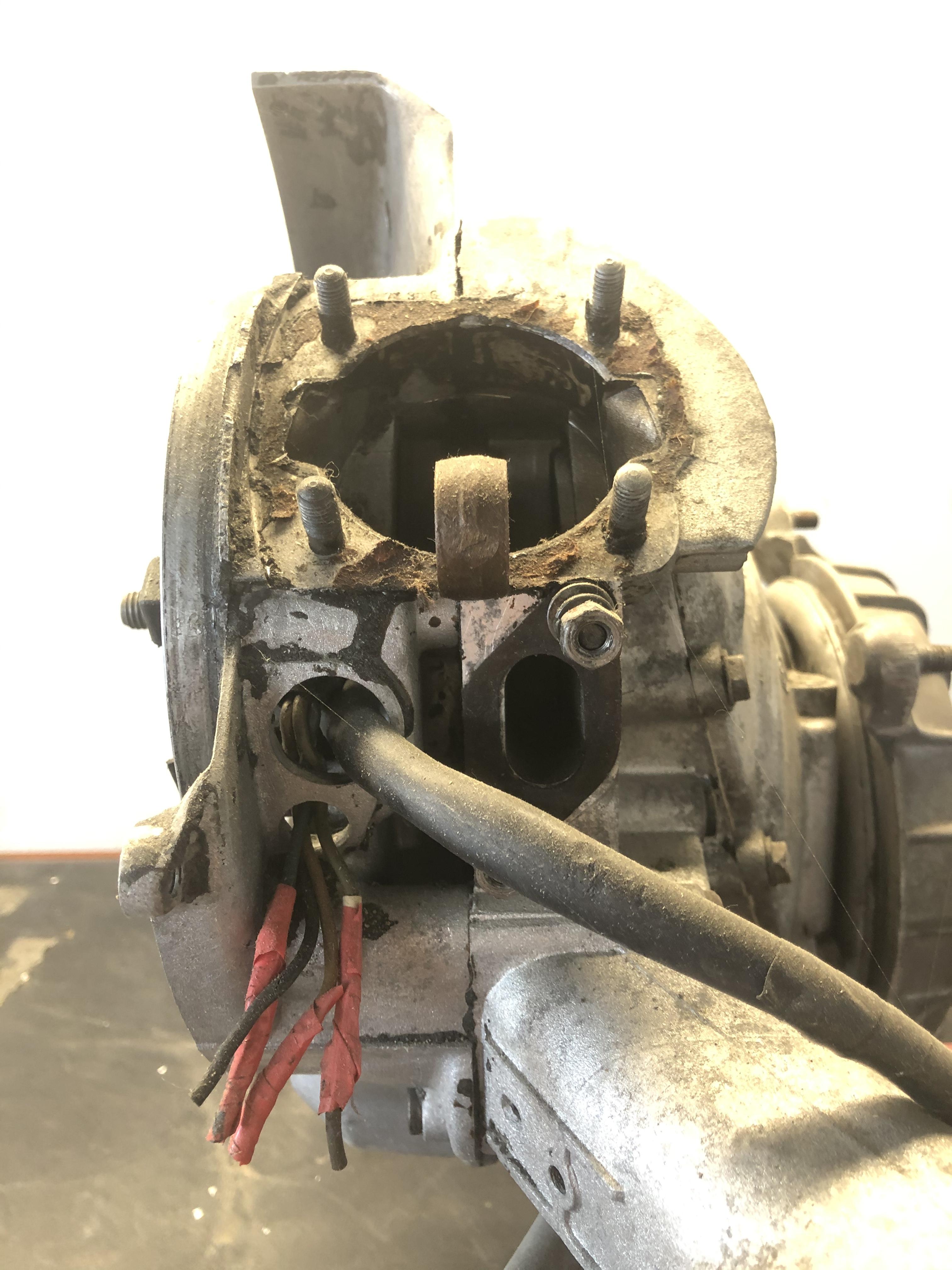

Ragazzi sono tornato,
il motore ho iniziato ad aprirlo, ho guardato su youtube un video prima di farlo e mi son reco conto della semplicità di questo motore...
tutto facile ma ci vogliono gli estrattori appositi se  non vuoi iniziare a tironare a destra e a sinistra (cosa che non mi piace) oggi  o domani  faccio l'estrattore e vado avanti.

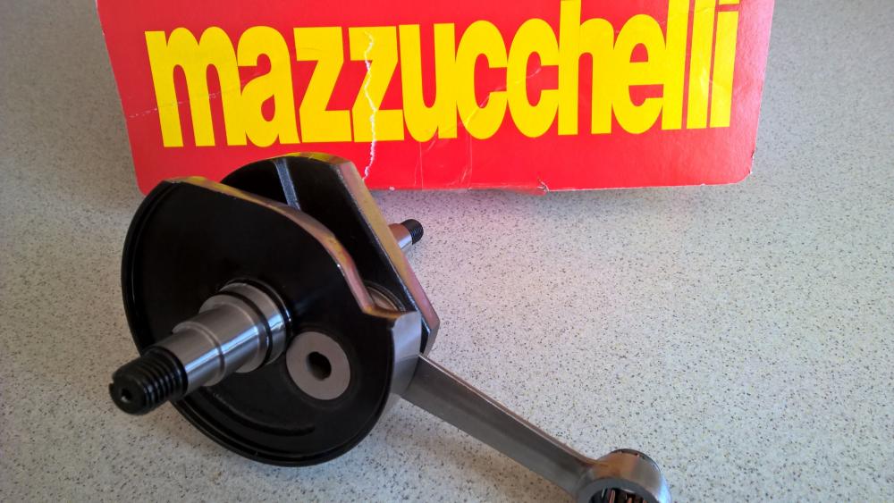

albero: ho guardato una guida su come anticiparlo ed è veramente semplice.... ma mi sorge un dubbio.... poi non bisogna portarlo a bilanciare? cioè gli taglio via letteralmente un pezzo dopo come fà essere bilanciato ed equilibrato?
perché l'albero apposito Polini costa carissimo rispetto agli altri? Mazzuchelli non mi è mai piaciuta...Tameni è buona?

Ciao ragazzi, mentre aspetto risposte da qualche espero elettricista metto altra carne sulla brace.
dalla foto riuscite a capire che accensione è? Mio padre dice che è una accensione di una hp, perché ha la bobina tipo scooter.
Ma non ne sono sicuro, 4 fili non ne ho mai viste.... o 5 o 3....la hp aveva la batteria? Magari nemmeno ha la possibilità di caricare la batteria questa accensione..
Leggendo su internet ho scoperto che lo statore può caricare la batteria Max 1,5 ah/ora quindi il mio ragionamento fila se con le lampadine a led consumo meno di 20 watt totale. Altrimenti non c’è la fa a caricare...
potrei mettere i fanali sotto statore dirette ( non più a led ma normali siccome esce alternata ) e tenere sotto batteria solo clacson e stop e qualche strumento
che dite?
In attesa di vostri consigli su albero e elettricità vi auguro buona serata.
Bah così a impatto ti direi che quei 4 fili sono di uno statore a 4 bobine tipo Pks, confonde solo il fatto che manca del manicotto in gomma con connettore rotondo a 4 pin, con la classica centralina/bobina Ducati (che dovrebbe andare anche su scooter in effetti), il volano a meno che privato della cremagliera non pare di Hp (si trova con cod.992171 e pesa circa 1,35kg) che ha avviamento elettrico: batteria, motorino avviamento e da schema statore a 5 bobine..difficile esser sicuri senza togliere il volano comunque.
Per il resto aspetta gli altri, buon lavoro e buona fortuna per il collaudo.
Modificato da SpecialElite
