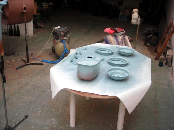

Ciao ragazzi, siamo in finale verniciatura.
Data l'inesperienza ho cominciato dai pezzi meno visibili per vedere che effetto fa. Il colore è perfetto; ho dato due mani intervallate di un qarto d'ora e una finale più diluita.
Se avessi avuto un aspiratore sarebbe venuto un lavoro eccellente, ma purtroppo qualche puntino di polvere scappa sempre, non c'è niente da fare, anche bagnando il pavimento.
Come posso fare per elminarli a vernice asciutta senza guastare il bel lucido che ha ora? carta 2000 e pasta abrasiva?

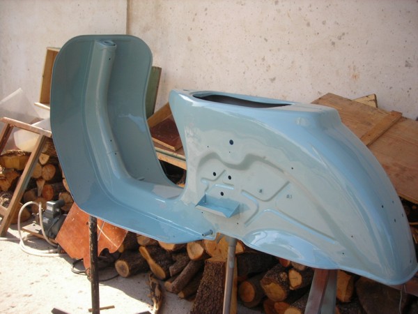

Ciao ragazzi!!, l'ultimo passo è fatto!!
ho finito di verniciare e posso cominciare il rimontaggio. Devo solo fare qualche ritocchino in un punto dove la mia figlia piccola ha messo le sue delicate dita sulla vernice fresca....aaaaaarghh!
Che ve ne pare??? com'è il colore??

Devo dire che perfetta non è, non sono Vespainter!!
si vede qualche leggera ondulazione dove non ho lisciato bene lo stucco, e ci sono diversi puntini di polvere appiccicati perchè purtroppo ho dovuto verniciare all'aperto (in garage mi stavo intossicando!!!, non lo fate se non è perfettamente arieggiato o avete un aspiratore).
Per questi ultimi ho già la soluzione, provata sui primi pezzi verniciati. Dopo una settimana di asciugatura faccio una passatina leggerissima con carta 2000, poi pasta abrasiva media Retsul 322 fino ad eliminare i graffi; quindi con la crema Cromar extrafine (verde), ripasso il tutto fino ad ottenere un sufficiente grado di lucido (quasi a specchio); infine ultima passata con la Retsul 622. Vi assicuro che il risultato perfetto!sparisce la buccia d'arancia, i puntini e tutti quei difetti propri del carroziere alle prime armi come me. Devo dire però che ho dato a tutti i pezzi quattro mani di vernice successive intervallate da 15 minuti proprio in previsione di dover rettificare il tutto dopo. Stamattina ho preso anche del polish, (da non confondere con la cera!) e ho dato l'ultima lucidata al parfango anteriore: risultato eccezionale!!. Posterò delle foto a breve. Per lucidare definitivamente il tutto aspetto di averla rimontata, sai com'è, grasso, chiavi, cacciaviti ecc. qualche graffietto sicuramente lo procurerò.

Complimenti Peppe! Spero anch'io di ottenere un risultato come il tuo nonostante non abbia mai verniciato! Seguirò alla lettera i tuoi consigli... Oramai sei quasi alla fine del restauro e finalmente potrai andare in giro con la tua stupenda VNB1!
Congratulazioni, per il tuo lavoro, anche io mi stò apprestando a verniciare la mia Vnb1, spero di ottenere i tuoi stessi risultati, sono riuscito a reperire la vernice nitro maxmayer, volevo sapere quanta vernice ti è servita e se hai verniciato anche l'interno delle pancie e del parafango, o se li hai lasciati solo con il fondo.
Ciao e di nuovo complimenti per il lavoro che stai facendo.
Ho verniciato anche l'interno delle pance e del parafango, perchè così era in origine. Ho sfumato solo sl serbatoio, sulla forcella e sulla parte dei semimanubri che vanno all'interno. Ho usato come aerografo un E70 Asturo con la pressione a 4,5 bar, un pò superiore a quanto indicato sulla scheda della vernice compressore da 50 Lt. Ugello da 1,6 e 1 Kg e qualcosa di vernice data in quattro mani su tutti i pezzi, mani successive a 10/15 minuti l'una dall'altra per evitare colature ( e visto che necessariamente dovrò lucidare in tutto dopo per togliere i puntinidi polvere e un pò di buccia d'arancia in alcuni punti). Movimenti non troppo veloci e regolari della pistola con un ventaglio medio (fate delle prove prima).
Grazie di cuore al mio amico carrozziere in pensione per avermi insegnato tutti i termini tecnici e il resto, ...a telefono!!!

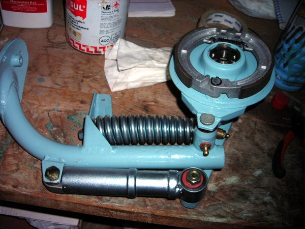

Ciao a tutti, ho cominciato il rimontaggio, questoè il gruppo forcella quasi pronto. Ho già passato guaine e cavi nuovi. Per mettere la molla ho sudato e imprecato per due ore; poi l'ho messa sotto il trapano a colonne, l'ho compressa e legata con delle fascette di plastica e ho potuto metterla senza troppa difficoltà
dscn0578_181.jpg.22e421c0839982862839030
dscn0578_181.jpg.a13552f1281a016a03eff61
ci sono dei morsetti apposta costan pochi euro senno li fai con una barra filettata consistente e 2 ganci a U che prendono gli anelli della molla
