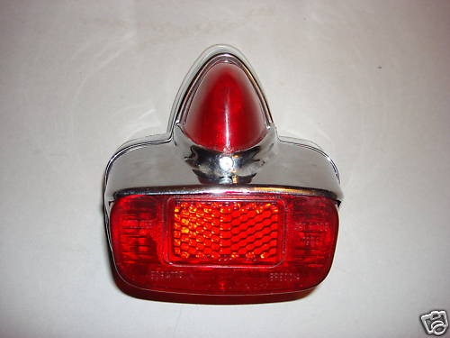

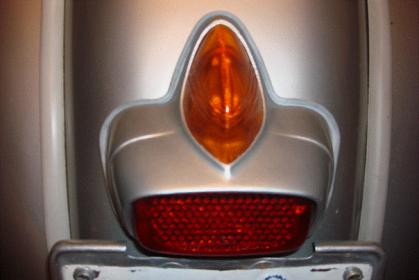

Ciao a tutti!!!1 ho appena finito un restauro della VS5....ho un dubbio il faro posteriore..chi mi diche che deve essere cromato...chi mi dice come i miei restauratori....che deve essere verniciato.....potete aiutarmi? Grazie
allora per la vs5 fino alla numerazione di telaio 87859 andava lo stesso stop della vs4 di dimensioni piu' piccole con la gemma arancio dello stop e sopratutto IN TINTA con la vespa.
Poi dal telaio 87859 lo stop e' come quello del ruggiesse,piu' grande,CROMATO e plastica stop con catarifrangente il tutto marchiato SIEM.
Precisazione giusta il telaio 87859 è del 1960, il fanalino cromato originale inizialmente era in lega di zama, oggi difficile da trovare senza "fioritura" cioè buchi di ossidazione, vi riporto le foto.
