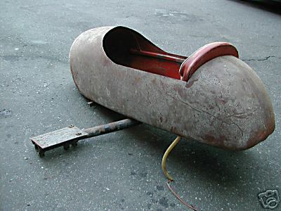

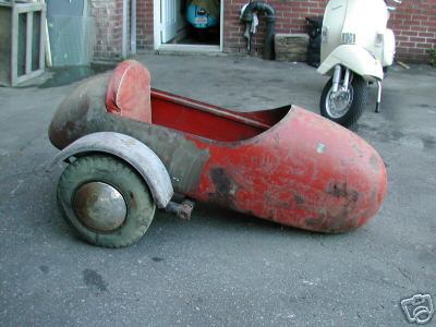

forse solo la navetta e lo schienale sono autentici (foto + dettagliate no?) anche se vi sono 2 barre interne che non c'entrano nulla...tutto il resto e' ...fantasia artistica!
se puoi fatti mandare le foto sotto la navetta,comunque la cifra che ti hanno richiesto e' troppo alta x quello che c'e'.

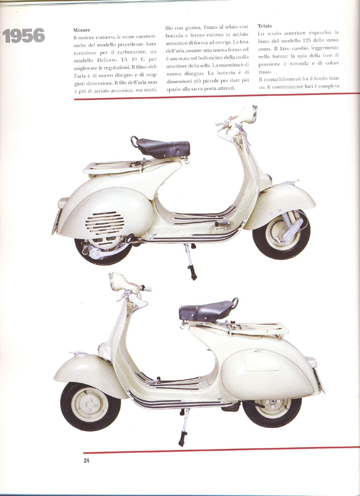

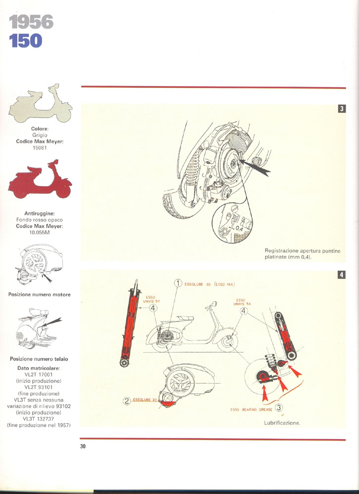

p.s. se hai la possibilità e non ti rompe troppo, ce la faresti a postarmi le pagine di vespa tecnica....grazie

Ciao Francesco, il vl3 e' diverso dal vl1/2 x vari particolari prima fratutto la scocca,poi il fanale,il carburatore,il clacson,il devio ecc.ecc.
scaricati da www.scooterhelp.com gli esplosi cos'ì vedrai le differenze.
1-il copri mozzo e' verniciato
2-il pedale del freno e' cromato non zincato
3-il clacson (tuo) e' cromato; il vl1 nero
4-di cromato c'e' il pedale del freno,il cerchio faro e la sua crestina
le leve e la crestina parafango sono di alluminio e vanno lucidate
le viti manubrio sono cromate
la cuffia e' in alluminio grezzo
vl3 V.T.:
CIAO

Ciao Francesco,
come ben sai il vl3 differisce dal vl1/2 oltre che dalla scocca,sella e portapacchi anche il portaruota e' differente e va applicato davanti dietro lo scudo nei 2 fori da te notati. ti posto l'esploso
ciao
