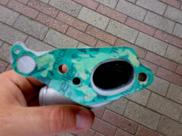

come diceva l'occhio millimetrico di Dart dovrò soltanto raccordare... come si può vedere nella foto, con la guarnizione (con precisione al decimo di centesimo) che avevo fatto con la vecchia installazione. Lasciarò il foro sul collettore circa mezzo millimetro + piccolo di quello del carter, per la fluodinamica e raccorderò il collettore con il carburatore, dato che la fusione lascia al quanto a desiderare.
Tutte cose già fatte con il cilindro e lo scorso carburatore...che 2 palle aver perso tutto quel tempo!

sbaglio o la dellorto si è lasciata andare parecchio sulle rifiniture....?
150720091683.jpg.eb7452bedfe539e8dd3a901
150720091683.jpg.2a15d2c0f590e5535ff9c44
se ti riferisci al collettore la dellorto non centra e cmq se ti lamenti del malossi è meglio che non guardi il polini...
se parli del phbh, bè non si può pretendere più di tanto da un carburatore da 70 euro.. se prendi un vhsh o un vhsb vedrai che sono più curati, lucidati ecc ma anche i prezzi vanno di pari passo...
AlePx, ho capito, ma non per questo sono giustificati, per un pezzo di alluminio da quasi 50 euro...se poi mi dici che ci sono solo quelli o almeno a quel prezzo e bisogna accontentarsi...è un altro discorso
parlo per comparazione, infatti ho detto che si è lasciata parecchio andare... dato che a casa ho 2 phbl uno da 24mm ed uno da 26mm vecchi penso anni 80 ed erano molto + curati... poi per 70 euro sono pur sempre 140'000 lire
