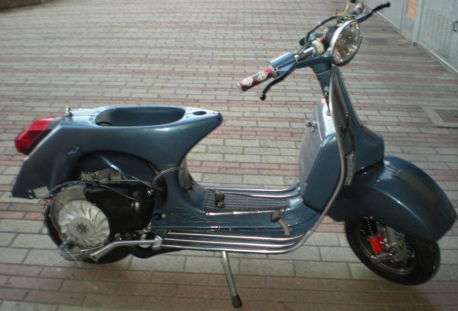

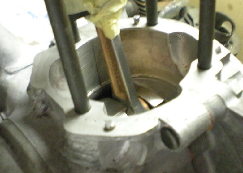

hola!!! secondo voi a che punto sono??? ancora nella m vero?
questo è lo stato del vespone con motore montato e una vista dei carter chiusi... in questi 4 giorni sono andato avanti parecchio...
problema: quando è sul cavalletto e muovo il motore sento un ticchettio, come se la ruota avesse gioco orizzontale... infatti togliendo il tamburo l'asse ha del gioco (normale) che però dovrebbe sparire con tamburo montato. Ma fra cuscinetto e tamburo ci va uno spessore? sempre se arriva da li...
