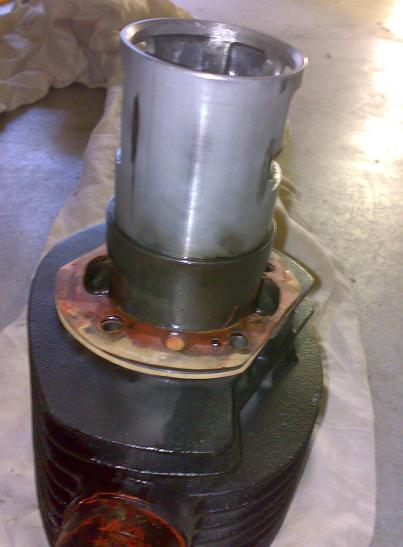

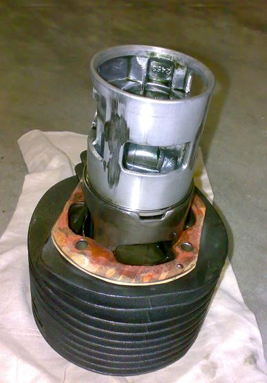

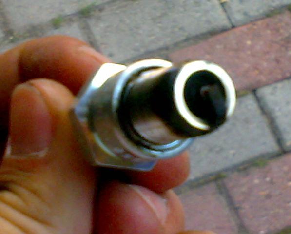

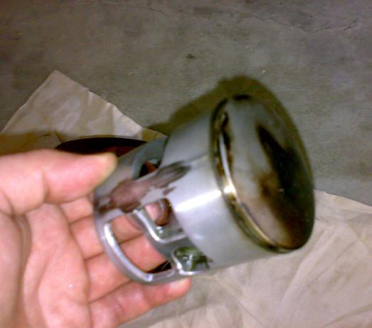

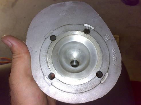

ecco lo stato dell'arte. Oggi ho revocato l'impegno per smontare la vespa, dovevo vedere cosa era successo,,,,
- candela nera vicino l'elettrodo ma pulita all'esterno
- testata pulita (intendo residui carboniosi, l'olio l'ho tolto con uno straccio)
- cilindro, righe presenti, ma impercettibili al tatto, penso che una lappatina con carta vetro fine elimini tutto
- pistone con 4 segni di scaldata di cui uno + consistente, ma anche questi con un pò di tela dovrebbero essere alleviati.
Cosa ne pensate?
Ora il mio obbiettivo è farla andare bene con questo pistone e poi una volta che ho fatto parecchi km senza grippare, compro un pistone GS e porto la tolleranza a 14 centesimi a mò di Dart. :D
Ho già parlato con un amico fresatore per fare l'incasso sul cilindro per l'OR di testa tipo malossi (non sulla testata perchè è un casino farla girare dritta sul tornio).
I piani d'appoggio sia del cilindro che della testa sono perfetti al centesimo, come faccia perdere olio tirando il cilindro a 2 kgm (dinanometrica perfetta) è un mistero.
Sicuramente 2 kgm su questo cilindro sono eccessivi, per questo anche metto l'OR per tirare la testa a 1,5 kgm.
Che dite, dalle foto non sembra un grippaggio per un eccessivo serraggio??
Secondo voi era magra? questo fine settimana dovrei rimetterla in moto, ma per le basse prestazioni non riesco a spiegarmelo... La compressione al pedale non sembrava esagerata...
Comunque senza pensarci ho montato il getto 135...

Uè, pischello.... _smile_ sono mesi che ti dico che la guarnizione in rame della Malossi è fondamentale per dissipare il calore ed evitare dilatazioni di quel pistone del cazzo.
Ultima cosa, hai scaldato di magro, sul 3°travaso, per dilatazione.... e a giudicare dal cielo del pistone hai anche problemi d'anticipo. Ma i 18°li hai verificati? Mica ti sarai basato sulle tacche con un corsa 59, vero? Perchè se così fosse stai girando con quasi 21°d'anticipo......

concordo con Dart, ma......sicuramente c'è un concorso di cause. Magro di sicuro, e non sottovaluterei nemmeno una certa eccessiva tensione di chiusura. A tal proposito, non ricordo bene se sui 200 ci siano più kg dei 177, ma 2 mi sembrano troppi. Non vorrei che si sia un pochetto spanciato il cilindro sui traversi.....a giudicare dai segni....
Puoi mettere una foto decente del cielo del pistone? preso da sopra e dal suo interno?....così vediamo se hai deposito anche sotto il cielo....
per le perdite della testa in al su cilindro in ghisa, non c'è tensione elevat ache tenga! anzi....forse è peggio tirali troppo...
Le coppie di serraggio testa sono 13/18 Nm per il 125/150 e 17/22 per il 200.

Comunque dato che ci sono 4 segni vicino ai prigioneri continuo a credere che i valori Piaggio su questo cilindro siano eccessivi, magro sicuro, ma non grippa in 4 punti o sbaglio?
