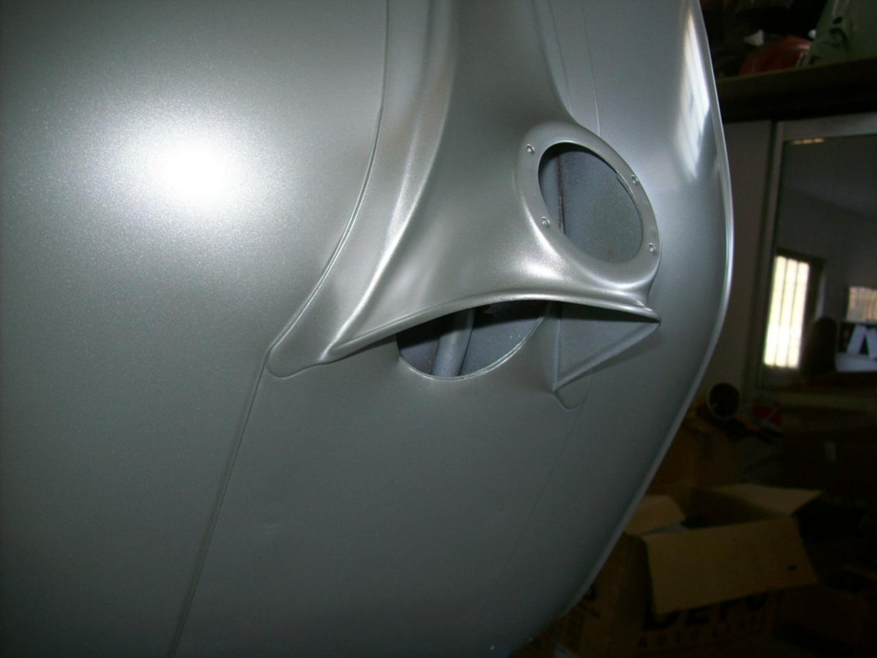

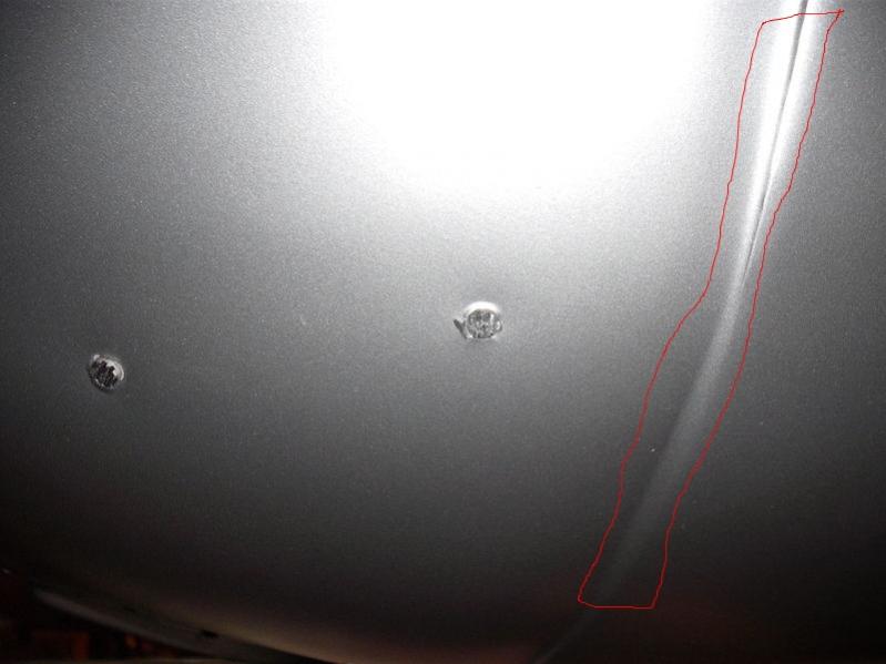

Partiamo dal presupposto che la scocca della vespa è costituita da lamiere accoppiate tra loro,le lamiere sono sottili e non possono essere stondate.
Cosa che in questo restauro è tutto il contrario.
Mi spiego meglio.Non dico che ci sia tanto stucco perchè non ho visto le foto della lavorazione per cui non posso esserne sicuro,ma sono sicuro che hanno usato un fondo MOLTO riempitivo(presumo poliestere a spruzzo)il quale ha stondato tutti gli spigoli che dovrebbero essere netti e ben delineati.In qualche punto non è stato carteggiato ed ecco che una linea diventa da spigolosa a stondata creando dei buchi e una discontinuità non proprio bellissima.Anche dove ci sono i ribattini si vede da come il ribattino entra nella vernice che c'è molto spessore.
Ad esempio dove la parte posteriore si accoppia con il tunnel centrale la linea di accoppiamento è praticamente sparita dando vita ad un pezzo che sembra tutto un corpo stampato insieme.lateralmente la linea scende come dovrebbe essere per poi andare a scomparire anche lì .Il nasetto anteriore a parte lo stampo rialzato,lateralmente dovrebbe essere piatto (perchè è una lamiera)e invece anche lì è molto stonadato(sempre sintomo di molto fondo non carteggiato) Nel lato dove c'è il foro del carburatore non penso sia stato un lavorone passare una leccatina di sigillante per chiudere la linea ed evitare che quei buchi dove la vernice va e viene.
nella parte dove sono i fori del cavalletto è la stessa cosa ci sono punti dove la vernice rientra creando dei vuoti perchè non sono stati chiusi e la fascia di lamiera dove vanno i bulloni invece che essere una piattina è molto bombata sempre per il discorso spessore(non vorrei essere al tuo posto quando stringerai i bulloni del cavalletto senza rondella)
Ecco cosa ho notato da queste poche foto.
Torno a ripetere che è solo una mia opinione e che per te come per altri può essere un buon lavoro e va benissimo così.
La mia domanda nasce per una mia personale curiosità e per una mia personale voglia di capire determinate cose che non stò quì a spiegare.
Ho allegate le tue foto con evidenziate le cose che ho riscontrato

le tue osservazioni non sono errate...anche se comunque delle volte le foto aberrano molto...forse da vicino ecco non è proprio come sembra...però se pure fosse così beh ti invito a riflettere su una cosa....RICORDI COM'ERA QUESTA VESPA??? appunto RUGGIESSE...insomma era rovinatissima almeno a mio avviso...e diciamo anche che la perfezione nei carrozzieri non esiste...magari c'è quello bravissimo con la lamiera che lascia desiderare nella fase verniciatura come viceversa...e capita poi ecco delle volte che come in questo caso puoi esser bravissimo anche però hai una base rovinata per cui ci puoi lavorare quanto vuoi ma a mio avviso la perfezione non la raggiungi...con questo voglio dire che secondo me non esiste la "vespa perfetta"...ogni vespa ha una sua storia ogni vespa è diversa da un'altra...ma non solo oggi...lo era anche in passato...come lo è stato fino all'ultimo anno di produzione PX...esempio lampante 3 amici miei il 2006 hanno acquistato nello stesso mese 3 PX 151 dello stesso colore...RISULTATO: 3 vespe diverse...e nella verniciatura...e nel suono del motore...insomma l'una diversa dall'altra...con questo concludo dicendo che ciascuna vespa è così bella ed amabile perchè "UNICA"!!!
N.B. la mia è solo una "riflessione"..non sono nè di parte per KIWI (Simone) nè di parte per TE Simonegsx...
Concordo con te che ogni vespa ha una sua storia ed è diversa dall'altra.
Ribadisco il fatto che non ho assolutamente detto che la vespa è fatta male,
ma ho espresso solamente qualche perplessità su alcune cose che come ripeto sono solo ed esclusivamente un mio parere.
Sul fatto che in partenza la vespa non fosse il massimo non vuol dire nulla e se il lavoro viene fatto bene la vespa viene bene.In particolare su questa ,secondo me il problema non è il degrado della partenza in quanto i lamierati marci sono stati sostituiti,ma la preparazione.
hai perfettamente ragione in merito alla preparazione...io guarda son arrivato ad una conclusione...almeno giusta per me poi non so per gli altri....la vespa va preparata di lamiera da un battilamiera...e preparata e verniciata da un pittore...secondo me un eccellente battilamiera che sia anche eccellente pittore e viceversa non esiste...o se esiste beh difficile trovarlo...la vespa a mio avviso deve passare prima tra le mani dell'uno e poi dell'altro!!!non siete d'accordo???
