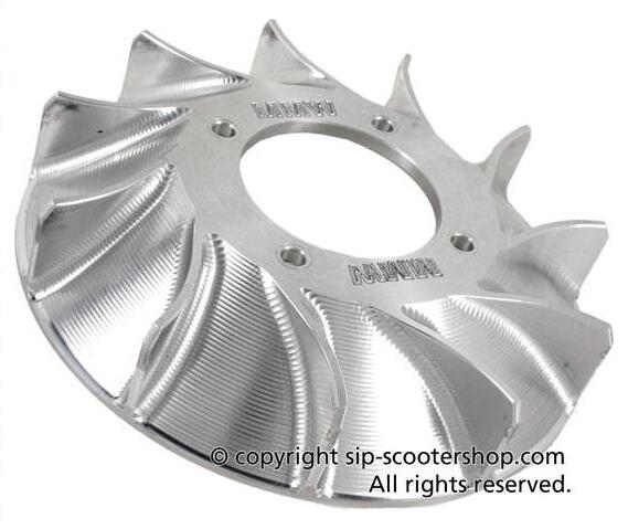

Se posso dare un consiglio monta la ventola Falc, la portata di aria è massiccia e assorbe poca potenza.
In alluminio dal pieno, il costo è poco più della parmakit ma è un altro mondo.

E' vero, la ventola MMW (che è quella fatta da FALC) ha il grosso pregio di avere grande portata d'aria, assorbire poca potenza e non andare in cavitazione agli alti regimi.
Taxi, costa quasi il doppio !

La ventola da Lauro costà un pò meno che da Sip.

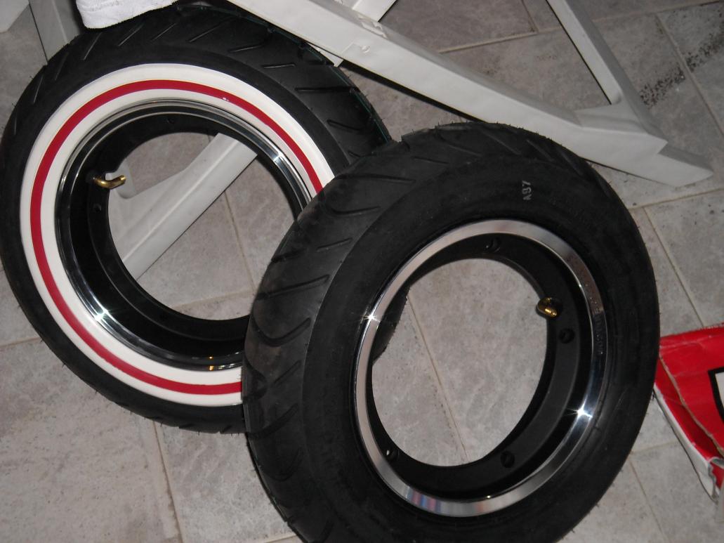

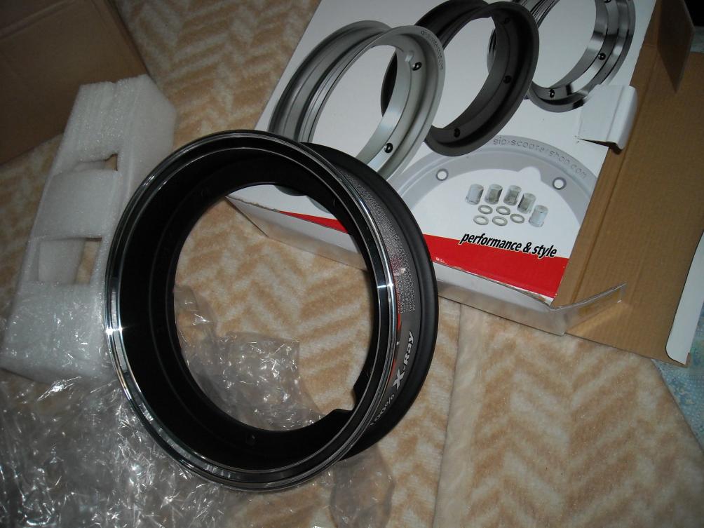

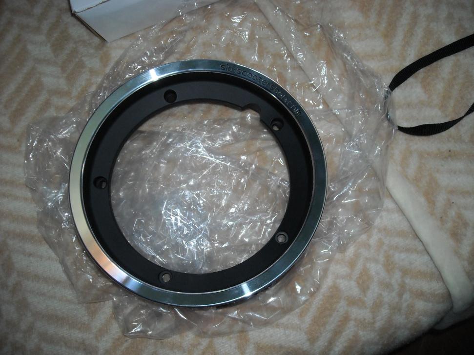

Mini turb poi posto le foto delle gomme che ho montato!!!! sono una meraviglia con i cerchi tubeless sip !!!

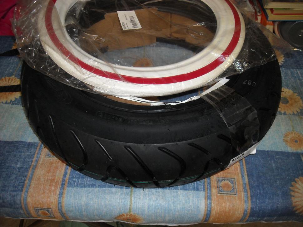

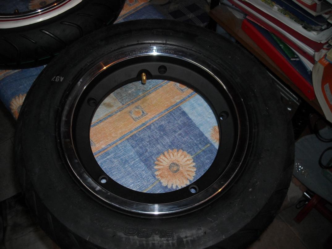

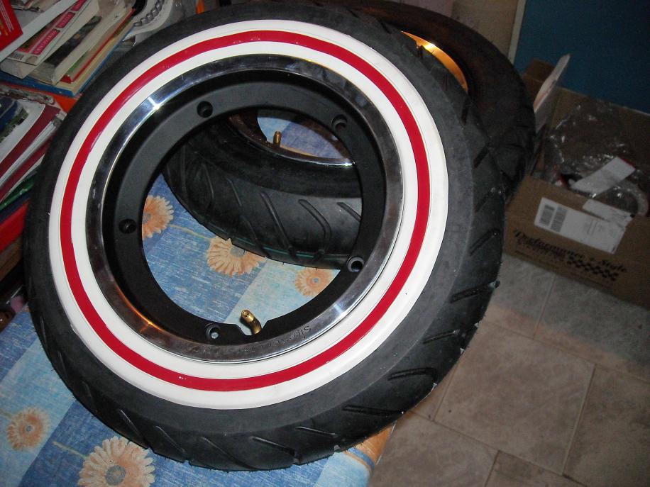

ecco cosa ho scelto come gomme e cerchi!!!
con le fasce bianche a striscia rossa , sono la fine del mondo!!!! (de gustibus non est disputandum)

Porca pupazza che belle ruote! ... ma la fascia bianco/rossa si mette da un lato solo? Anche i cerchi, certo di cose belle da comprare ce ne sono! Complimenti per tutto il lavoro... aspetto con ansia il video ;)
No no la fascia bianca si mette su entrambi i lati, te le vendono 25 euro la coppia, e aderiscono perfettamente !!!! non credevo fosse cosi ottimo questo risultato !!!!
sono un amante delle fasce bianche, e non ho mai trovato gomme cosi a fascia bianca ...questa è stata la soluzione!!!sono intercambiabili,NON INGIALLISCONO, e durano anni!!!
le vendono solo bianche, oppure a striscia blu o rossa!!!!
Nella foto ho messo l'esempio di come è con la fascia e senza...
