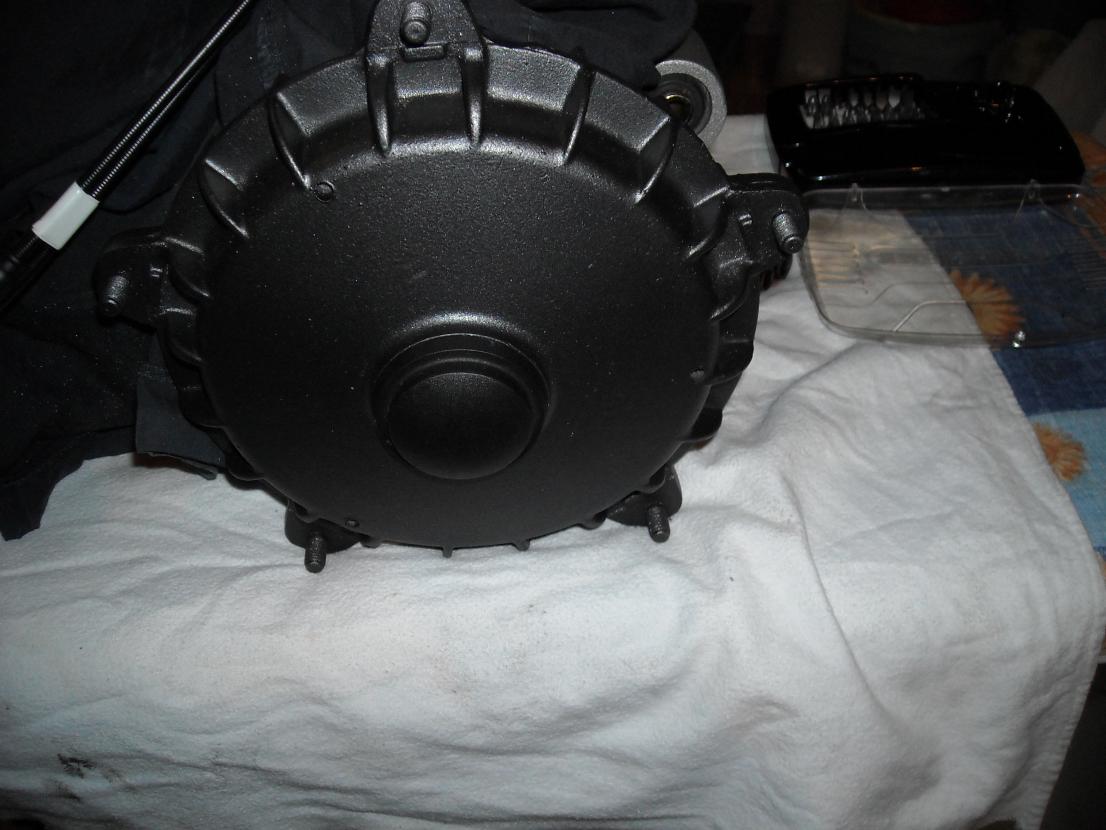

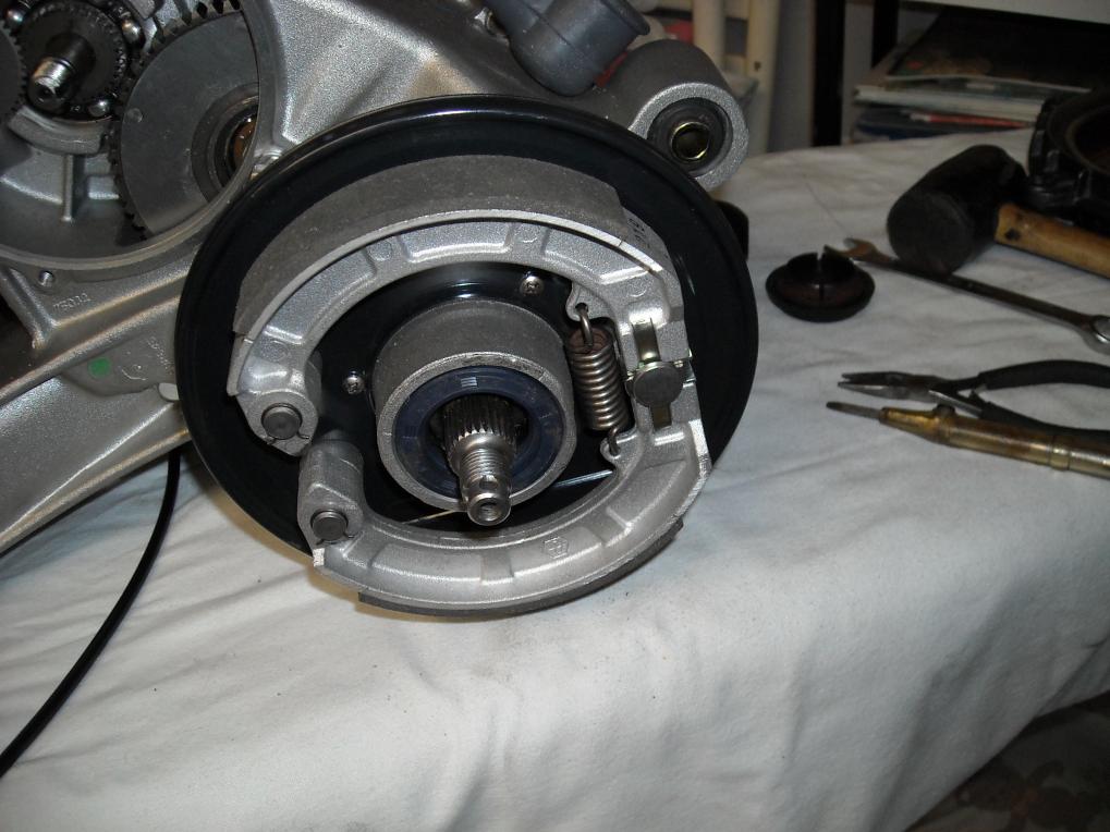

problemino dopo i primi 100km di rodaggio:
pare trafili dell'olio dal mozzo ruota posteriore!!!!!
il che mi lascia perplesso, in quanto il paraolio ha 100 km di vita, e la prova freno è perfetta,inchioda senza problemi, quindi non è trafilato all'interno del tamburo........
Le foto che ho messo sono di quando il motore era in costruzione, ma è giusto per farvi capire cio che non riesco a spiegarmi.....
l'olio trafila dal mozzo, ed esce dal tappo di plastica che copre il bullone che fissa la ruota..e ovviamente per il rotolare della gomma , le goccioline tracciano dei raggi sul tamburo fino al cerchio, che mi tocca asciugare con un panno.....
che cacchio lo genera???
i carter sono modello my, con il foro sul fondo tappato per ovvi motivi, in quanto il cuscinetto è quello a sfere senza oring incorporato..l'albero è quello con terminale da 27mm di diametro, con il medesimo paraolio da 27,quindi non quello da 30 in cotone pressato....ma è un paraolio normale, con molletta interna....
poi il mozzo è fissato con una rondella per spessorare, ed il dado a castelletto gigante, come negli arcobaleno...poi una coppiglia ne impedisce lo svitamento...ed infine il tappo di plastica che ricopre tutto.............
OPINIONI ???????????
Pare perda olio solo in movimento, perchè da fermo non ha una goccia.....
preciso che la perdita è minima, ma giorno dopo giorno potrei rimanere a secco!!!!
prevenire è meglio che curare.....

è abbastanza normale riesce a passare nel millerighe dell' albero e all'interno della ranella e trafila,,sembra impossibile ma succede spesso.
si ovvia mettendo sul filetto un po di frena filetti medio ( che in caso si svita facilmente) che faccia solo sigillatura, e anche dove appoggiano i piani rondella e dado , e vedrai che non perde piu'
ovviamente il dado deve essser stretto bene
saluti
Grazie ragazzi,meno male,stavo impazzendo a pensare cosa fosse.....mi è passato per la testa ma non lo credevo possibile che si fisse svitato...... domani lo faccio!!!!!
non mi era mai successo prima,stringo tutto con la dinamometrica, ma stavolta avrò sbagliato ad impostarla.....
giampiero avrei voluto anche io, ma il cuscinetto ha 100 km e non mi sembra il caso di aprire e cambiarlo proprio ora...........però è una bella soluzione non ci avevo pensato!!!! grande...
grazie !!!!
Ok ragazzi, ho fatto!! In effetti era leggermente mollato ...

io ho messo il cuscinetto schermato togliendo la schermatura interna e lasciando quella esterna.....proprio xkè in passato avevo avuto questo problema
ma cosi non si lubrifica il paraolio
Ogvimente si tekko, se no vari già svuotato i carter con 3 mm di gioco nel paraolio...

diciche monti il paroalio ruota da 27
ma il tamburo è da 27?
Cmq quel tachimetro Consigliato da Pippo, sembra veramente interessante, ma costa un casino!!
No, tekko ha detto il contrario; tu hai un paraolio con foro da 27 mm, ma il tamburo è da 27 o da 30 mm? A vederlo così, anche se è riverniciato, a me sembra più un tipo Arcobaleno (30 mm) che un PX-PE-PXE (27 mm).
In tal caso potrebbe consumarsi ben presto il paraolio; poi anche il fatto che hai mantenuto mezza schermatura del cuscinetto non fa bene al paraolio, rischia di trovarsi a lavorare a secco. E anche in questo caso l'usura sarà maggiore e più rapida.
Emmh si infatti ho fatto confusione con ste misure, avevo un tamburo da 27 ma aveva il millerighe rovinato.. Allora ho montato il mio del Px my quello della foto, con paraolio classico da 30 e non da 27...
Il Px my ha il cuscinetto che dice tecco con paraolio da entrambi i lati delle sfere, più un paraolio in orrore e cotone pressato all'interno... Io ho il cuscinetto classico con tamburo classico e paraolio adeguato.. Tutto da 30....
