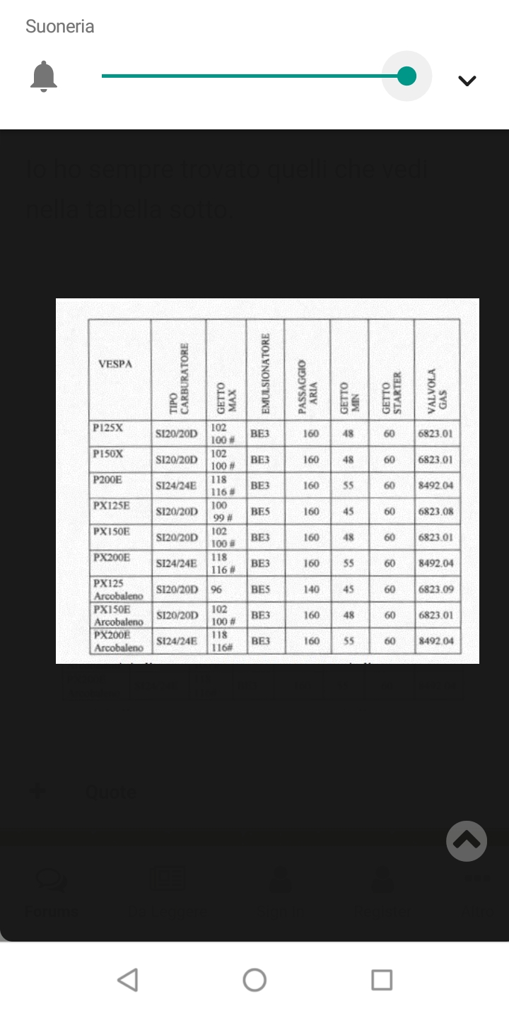

olo Inviato 20 Gennaio 2021 Segnala Inviato 20 Gennaio 2021 Buonasera Secondo voi se rettifico il cilindro devo poi cambiate i getti o lascio quelli che ho che sono quelli previsti da tabella Piaggio? Il rettificatore ha detto che farà la terza " maggiorazione". Grazie Cita
Dart Inviato 20 Gennaio 2021 Segnala Inviato 20 Gennaio 2021 Controlla la candela, ma cosa vuoi che cambi... per me se passi da 98 a 100 sei poi grasso. Cita
500turbo Inviato 21 Gennaio 2021 Segnala Inviato 21 Gennaio 2021 Allora, ci sta se aumenti di 2 o max 4 punti su passi da un 125 a un 150. Che sono 25cc di differenza. Ma sullo stesso cilindro, passando da un pistone 52,5 a pistone 3 rettifica (53,1) facendo due conti son circa 2,5 cc o qualche decimo in più. Ecco, credo che la differenza sia abbastanza trascurabile, puoi lasciare così com'è. Cita
olo Inviato 21 Gennaio 2021 Autore Segnala Inviato 21 Gennaio 2021 Grazie per i consigli, lascerò i getti come da tabella.👍👋 Saluti Cita

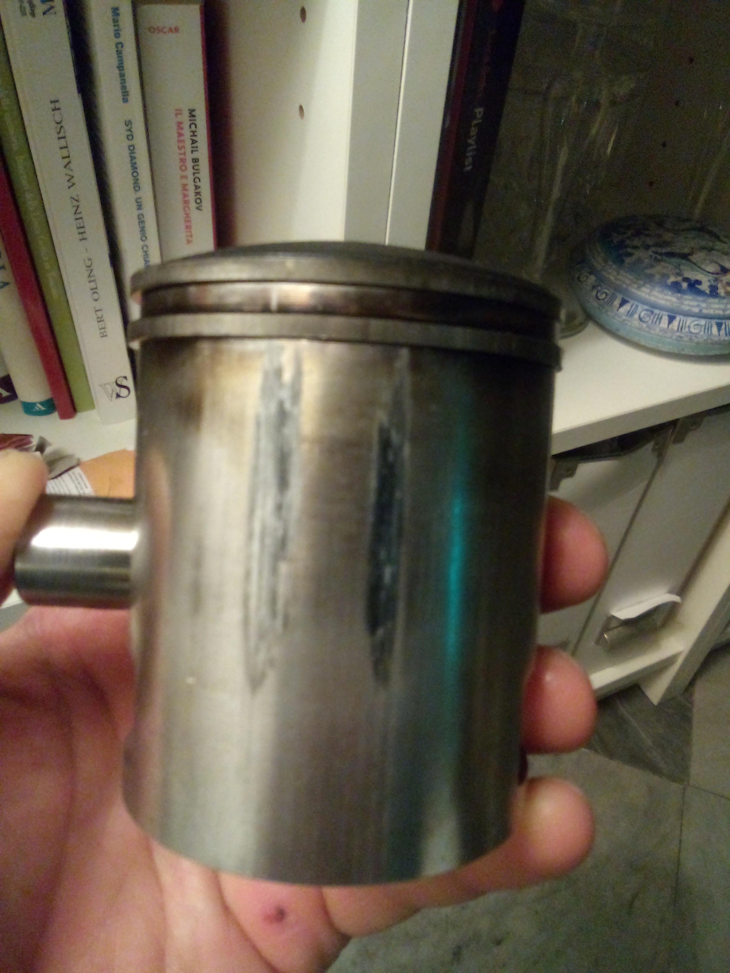

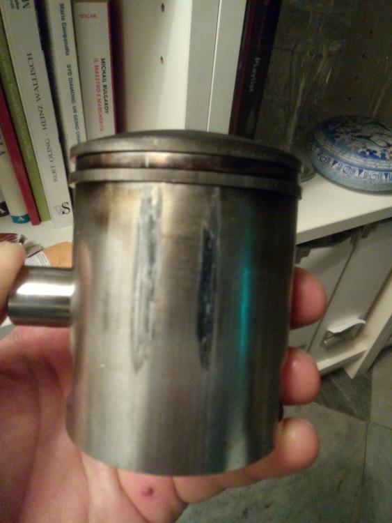

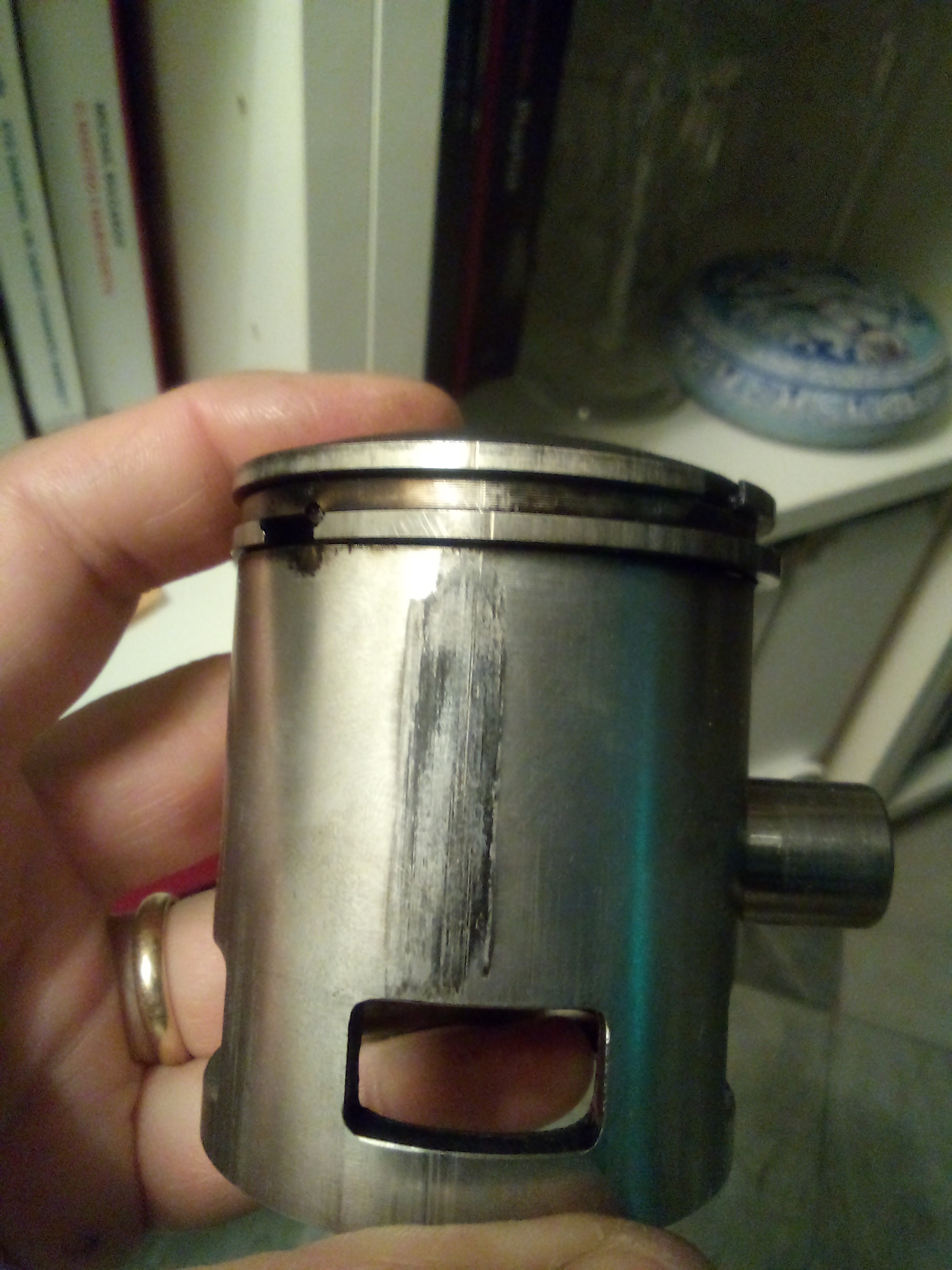

olo Inviato 23 Febbraio 2021 Autore Segnala Inviato 23 Febbraio 2021 Buonasera, Ecco fatto, ho preso una scaldata dopo la rettifica...😄 Il rodaggio era a 600 km, olio castrol power 1, miscela 2%, getti 160/be5/100 45/160 anticipo controllato con strobo a 18 gradi Prima di stamani la vespa tutto ok con le classiche raccomandazioni per il rodaggio , e quindi ho provato e tirato la velocità a 70 per la prima volta e per una decina di secondi e nel ritornare a 60 la vespa a fatto uno stridio metallico ( camminavo già da una ventina di minuti ). Ho tirato subito la frizione ma la vespa si è spenta. Dopo pochi secondi è ripartita senza problemi ma con un tintinnio metallico di fondo proveniente dal cilindro che si percepiva soprattutto al rilascio della acceleratore . Il pistone è come in foto ,il cilindro praticamente è intatto solo controluce si percepisce la strusciata sulle pareti ma non si sentono rigature e le fasce non sono rotte Ho portato al rettificatore il tutto e ad una prima misurazione le tolleranze sembrano giuste anzi loro si tengono un pelo più grandi, domattina guarderà con più precisione. Allora secondo voi, se confermate le tolleranze, quale potrebbe essere stata la possibile causa, cosa è andato storto? Grazie e scusate per il lungo post. Giuseppe Cita

kl01 Inviato 24 Febbraio 2021 Segnala Inviato 24 Febbraio 2021 18 minuti fa, olo ha scritto: Il filtro è originale senza fori sul "cuore". Il pistone era un Meteor Piston 53,7 P125 K ... lo considero un refuso, anche perché se non sbaglio le PK125 hanno 55m di partenza. Notavo le grippate lato scarico, così strette, non le capisco, ci due punti di calore sullo scarico ma non ai lati, piuttosto centrali. Quella posteriore, asimmetrica rispetto alla mezzeria del pistone, deve essere di riflesso alla inchiodata lato scarico. Cita

kl01 Inviato 25 Febbraio 2021 Segnala Inviato 25 Febbraio 2021 Ho trovato la tabella completa, ed era come già scritto da 500Turbo, se non ricordo male. Il getto minimo sulla PX125E è 45/140. Con il 45/160 smagrisci, unisci a questo anche la ghigliottina Arcobaleno e hai già due fattori di smagrimento, cosa non buona. Cita
olo Inviato 25 Febbraio 2021 Autore Segnala Inviato 25 Febbraio 2021 53 minuti fa, kl01 ha scritto: Ho trovato la tabella completa, ed era come già scritto da 500Turbo, se non ricordo male. Il getto minimo sulla PX125E è 45/140. Con il 45/160 smagrisci, unisci a questo anche la ghigliottina Arcobaleno e hai già due fattori di smagrimento, cosa non buona. Questa tabella non l'avevo valorizzata, ho preso a riferimento solo quella che ho postato all'inizio dove come minimo riporta 45/160. Ricapitolando il problema l'ho creato io con una concomitanza di eventi tra getto minimo e ghigliottina errate. A questo punto quando arriverà il gt con pistone nuovo cambierò la configurazione in: Minimo 45/140 Massimo 160/be5/100 La ghigliottina lascio la 6823-09? Cita
kl01 Inviato 25 Febbraio 2021 Segnala Inviato 25 Febbraio 2021 10 minuti fa, olo ha scritto: Questa tabella non l'avevo valorizzata, ho preso a riferimento solo quella che ho postato all'inizio dove come minimo riporta 45/160. Ricapitolando il problema l'ho creato io con una concomitanza di eventi tra getto minimo e ghigliottina errate. A questo punto quando arriverà il gt con pistone nuovo cambierò la configurazione in: Minimo 45/140 Massimo 160/be5/100 La ghigliottina lascio la 6823-09? A questo punto rimetti la sua, la 08. Cita
