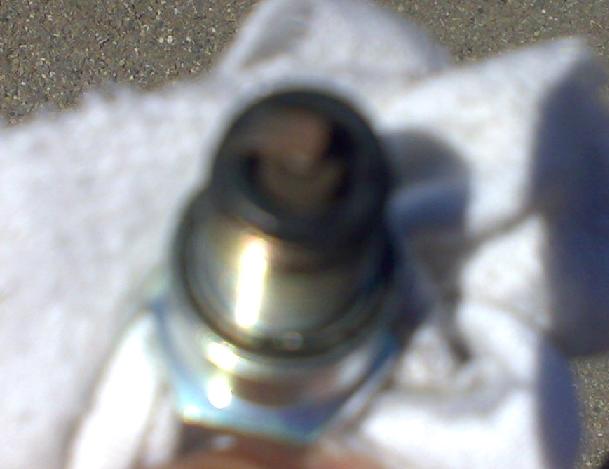

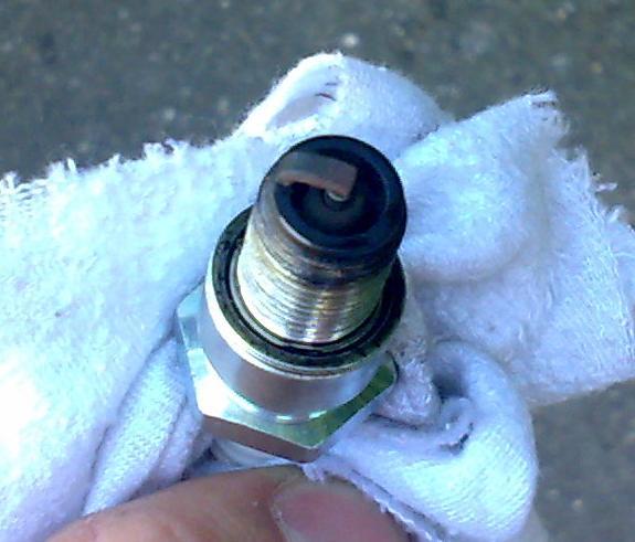

fatto nuove prove, cambiando il getto del massimo e portandolo a 125. Ho dovuto spostare lo spillo X2 alla seconda tacca dall'alto perchè ai transitori ora sembrava leggermente magra. Poi ho portato il max a 123 e non ho sentito cambiamenti, in allegato ci sono le foto fatte dopo una tirata di terza con immediato spegnimento... proverò ancora il 120 ma penso ci sono quasi...

Secondo le foto in allegato della candela, come risulta? ancora troppo grassa alla massima apertura? dovrei scendere ancora di max?
