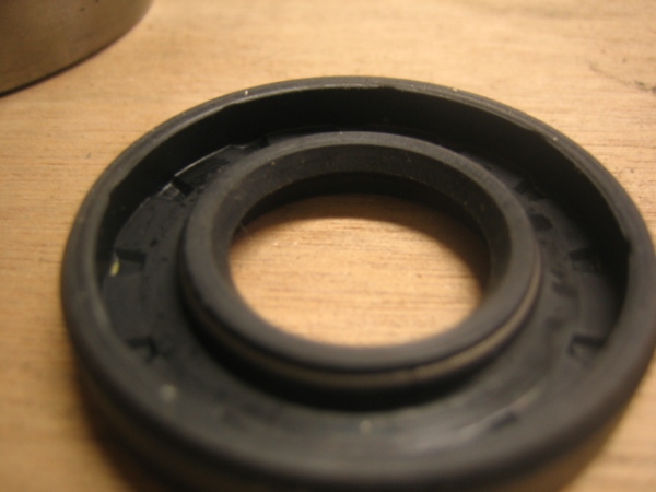

beh quelli blu che ho io sono 20 40-7/60 con il bordo metallico...i neri hanno la stessa misura ma cambia lo spessore lamiera che è più sottile...
come faccio a sapere se quelli che ho io sono giusti per te?
dimmi che misurare.......
Guarda le foto postate la pagina prima del paraolio e vedi se già ti torna come vista....poi i corteo generalmente hanno la misura scritta nel bordino esterno.....
senno misuri
-foro passante 20
-diametro esterno della carcassa che contiene il paraolio 40
-diametro totale della bordo metallico 60
-altezza 7
ma se sono quelli blu vedrai che alla meglio sono come i miei e quindi hanno un'altezza del solo bordo metallico di 1mm....troppo!

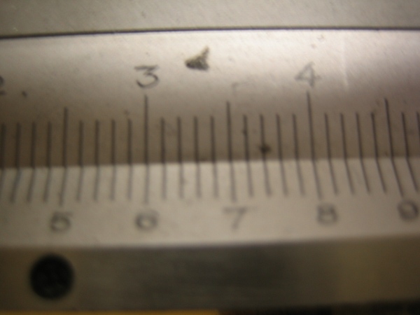

si allora i miei sono corteco blu, in bustina cif, 20 40 60 7
lo spessore della lamiera in se è 8 decimi
se invece si prende lo spessore considerando anche quella specie di bordino lo spessore è 10-11 decimi

La rottura è proprio quello spessore elevato della lamiera....considera che quelli che ho trovato montati avevano la lamiera a 4 decimi......anche contando di schiacciare al massimo la nervatura ho sempre 4 decimi in più per parte!!
Nel frattempo ero fermo causa impegni di lavoro....
...ieri ho portato l'albero in rettifica dove allla fine i decimi di troppo sono altri 4!!

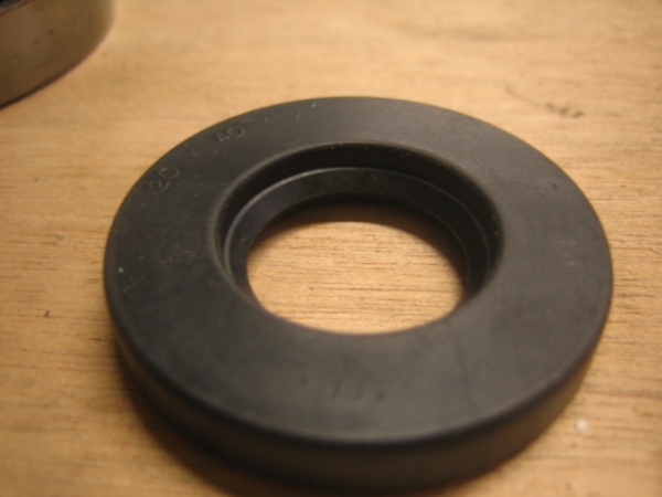

allora io ho preso un altro kit all sip, e li dentro c'è il praolio 20 40 60 nero, con spessore lamiera 4-5 decimi!
se invece consideri lo spessore prendendo anche il dordino rialzato siamo sempre a 10-11 decimi
il kit sip era quello sotto
i paraoli erano sfusi, dentro ua bustina sip

il paraolio 20 40 60 in questione è quello sotto
sul paraolio non ci sono ne misure ne marche
Oil seal flywheel side VNC/VNL
