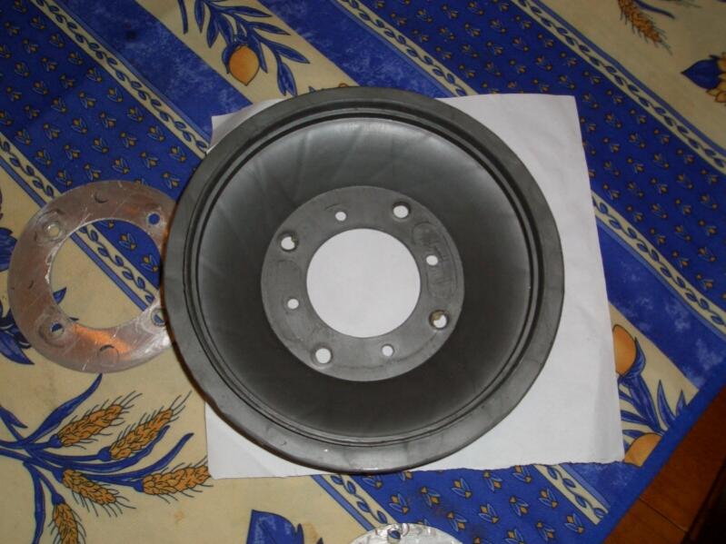

ma avresti una foto di questo cerchio in alluminio che hai fatto??? sarebbe perfetto avere un idea visiva...
quindi hai conferito anche piu massa volanica con questo "anello" che hai fatto??
resta da dire che mi attira molto...visto il costo si puo anche provare a buttare 10 euro...
per i fori da rifare, l'avevo gia messo in conto, quindi non mi turba la cosa, piu che altro è questo anello di cui parli.....al momento non ho blocchi di alluminio da scolpire!!! hahahah
che poi sia un po decentrata, pazienza, tanto quanto sarà 10 g di decentramento su 100 g di peso totale....ovviamente rompe visto che il volano del VT è perfettamente centrato con +/- 1g di errore ...su 1050g !!! ma ripeto cisto il coso molto permissivo, penso che ne valga la pena provare....
però prima vorrei vedere una foto di questo anello se possibile.......
grazie...

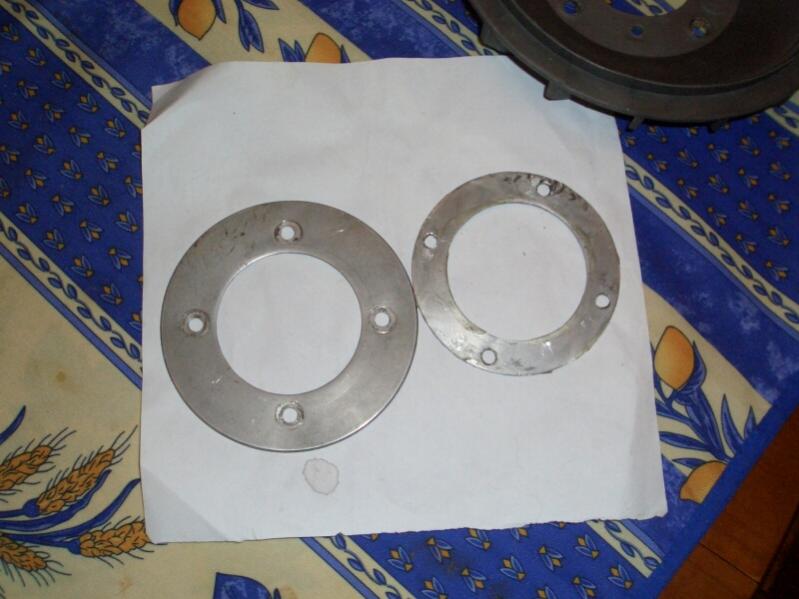

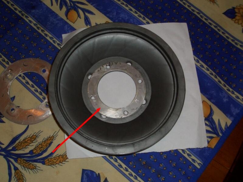

La massa volanica in aggiunta è praticamente irrilevante perchè sono di alluminio.
Ti posto un po' di foto con 2 anelli, uno esterno di misura che serve di supporto ai fori ed uno interno per distanziarla leggermente avvicinandola il più possibile al copriventola. Uno dei problemi più grossi della ventola del vespatronik è che è molto lontanto dalle pareti del copriventola. Tieni presente che per essere efficiente qualsiasi ventola deve sfiorare le pareti del copriventola altrimenti il rendimento in portata crolla al di la della forma delle alette.

L'ho fatto io prendendo una lamiera di alluminio da 1,5 mm e usando una punda a bandiera.
Non vedo grosse convenienze a metterlo in ferro, aumenta la massa ma non di molto, è solo più difficile da produrre.

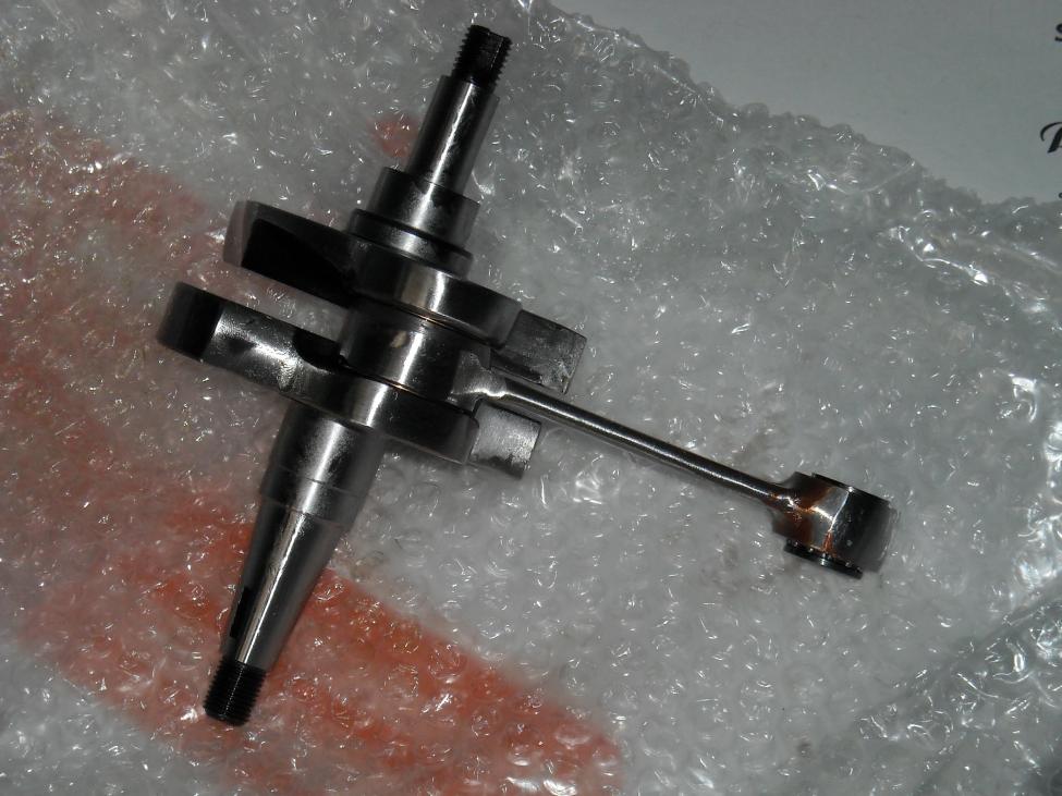

-ALBERO SERIEPRO -CORSA 60 -SPECIAL LIP -BILANCIATO -WORB 5

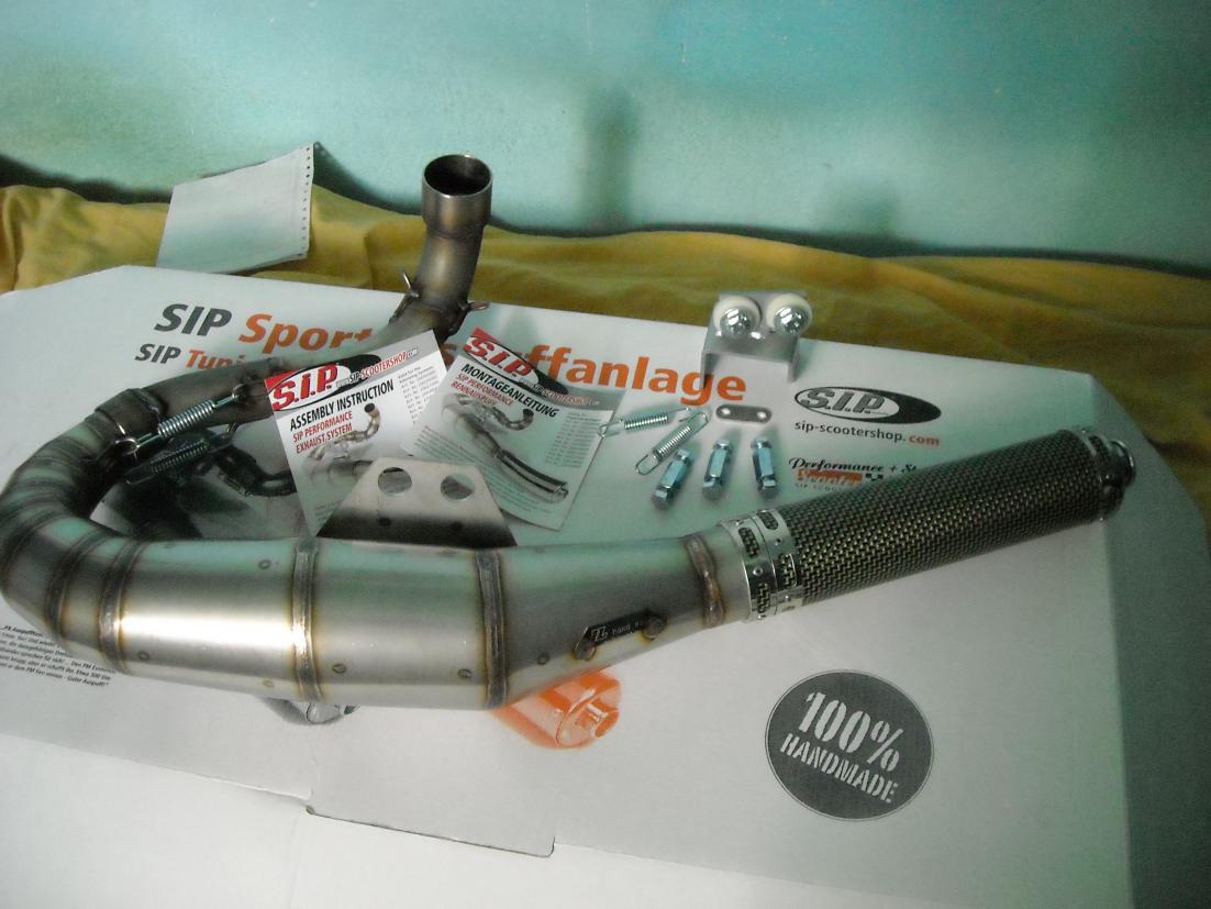

-Getti............*asta conica x2 seconda tacca dall'alto,av 262, getto max 122/125/128/130/135, getto min 55, valvola 60 essendo un phbh 30...
-Filtro Polini a cono, molto libero!! DA SOSTITUIRE CON MANICOTTO PER VIA DEL RUMORE.
-Vespatronic quattrini con volano da 1050 g; PIU VENTOLA DA 100G E DISCHI DI ZAVORRA PER SPESSORARE LA VENTOLA..peso finale da calcolare...

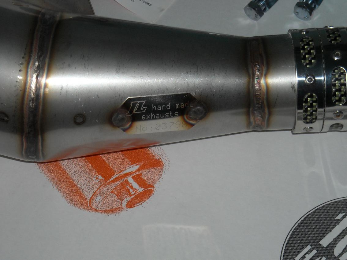

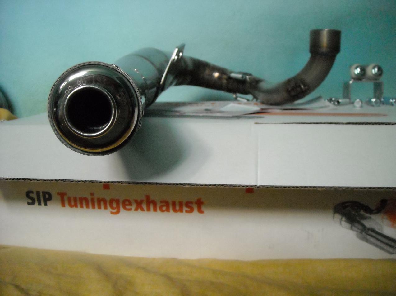

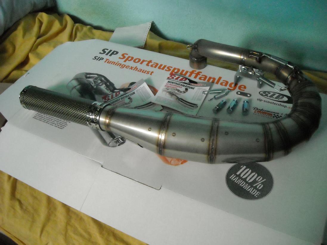

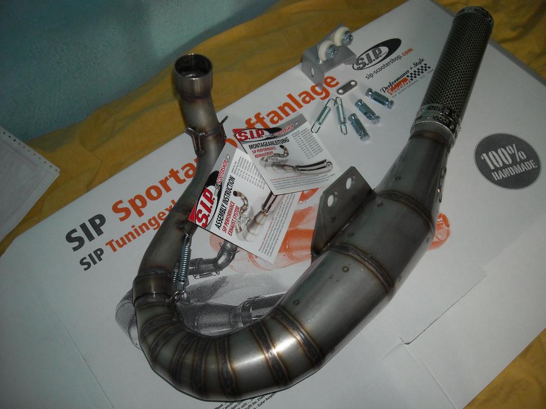

-SCARICO SIP PERFORMANCE JL CON TERMINALE IN CARBONIO PER RUOTA DI SCORTA
GUARDATE UN PO LE FOTO!!!!!

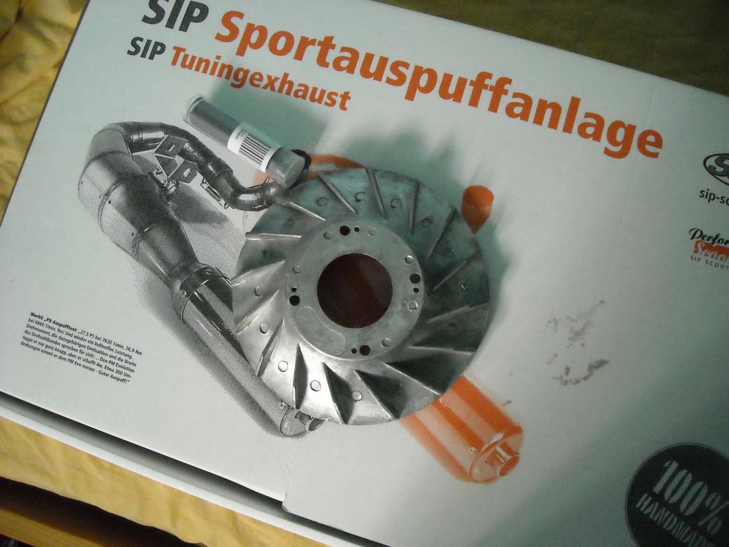

Lo scarico : è un capolavoro !!! sono rimasto estasiato nel maneggiarlo!!!
è quasi un peccato "nasconderlo" sotto la vespa!!! una cosa cosi la terrei seduta dietro con me!!!

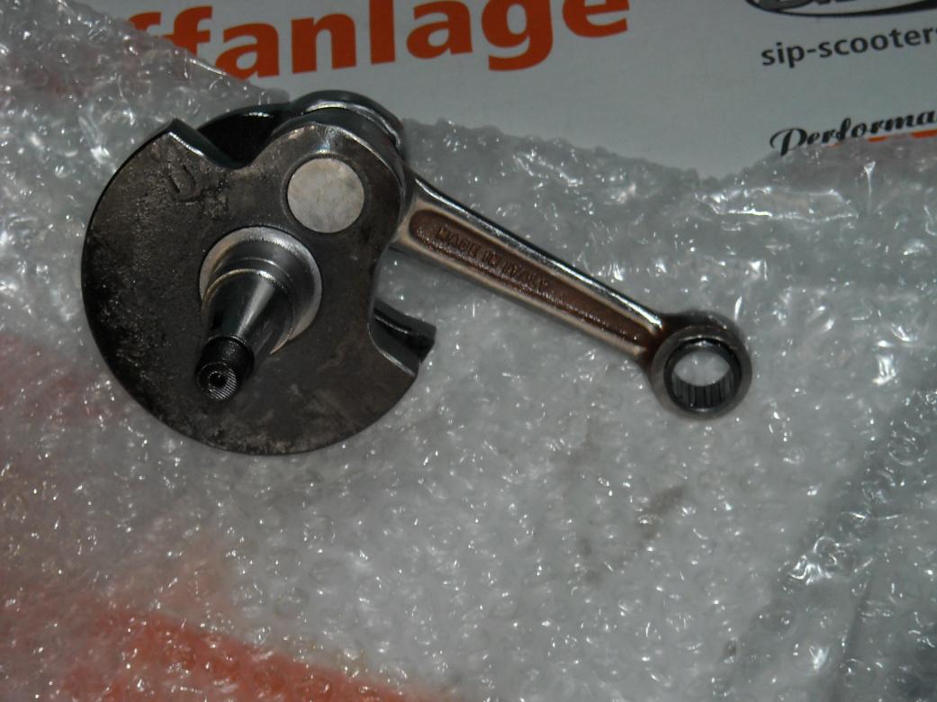

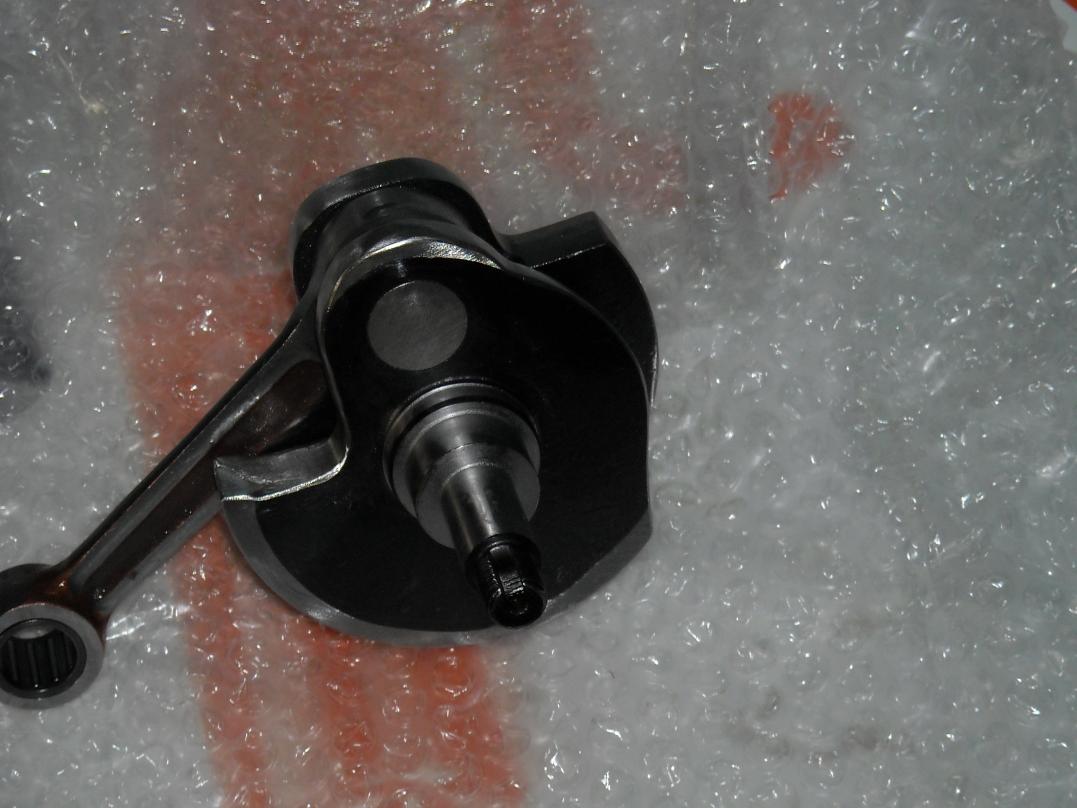

L'albero è special lip della serie pro corsa lunga (C60) e bilanciato serie worb5 !! non ho nulla da dire al riguardo.... è a dir poco bellissimo!!! e ora lo monto subito !!!!!

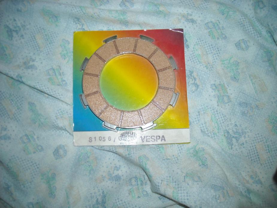

dichi sufflex ottimi !!!

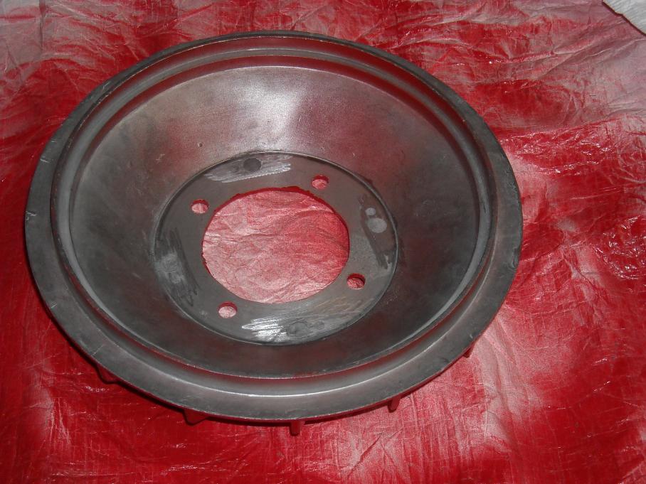

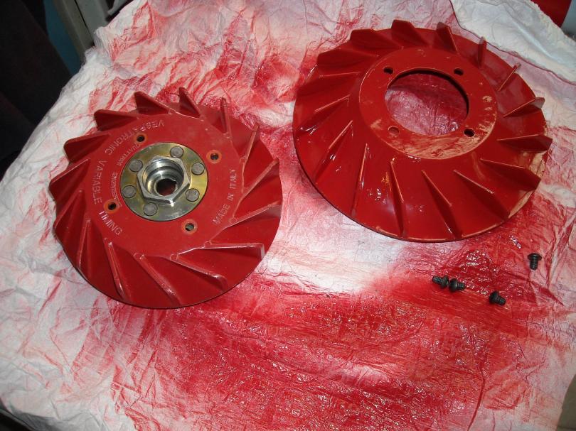

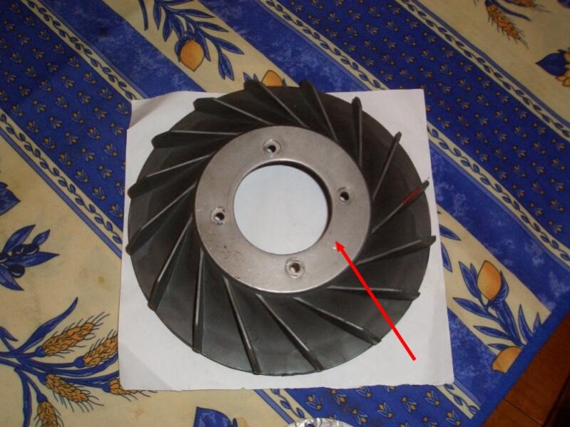

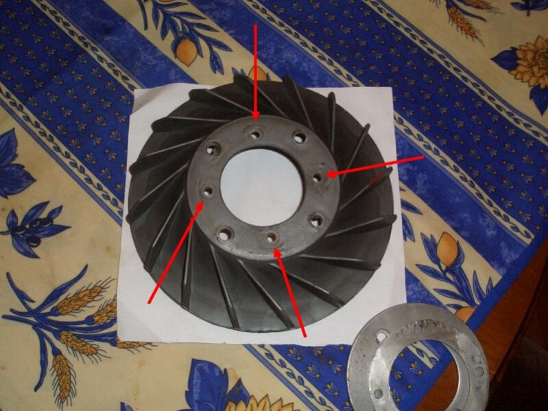

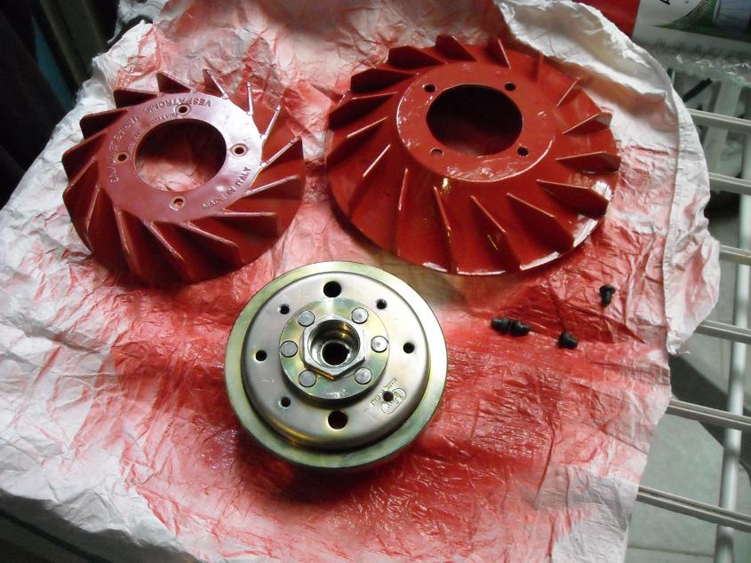

e la ventola ...... la ventola ha bisogno di una ritoccata bella fondamentale.... come si puo vedere dalla foto a fianco ho messo il tubetto di alluminio liquido, per stuccare i vecchi buchi e le imperfezioni, e fare i nuovi fori in corrispondenza di quello VT...
pesa 100g piu gli spessori che gli metterò come consiglio di UFERRARI...
sono rimasto sorpreso nel constatare che la ventola è in alluminio e non in plastica o nilon come pensavo che fosse!!!!
questo è bene....
appena lo finisco posto la foto di prima e dopo il lavoro....
tenete conto che costa 10 euro, rispetto a quello in nilon VT o PARMAKIT che costano 75 euro !!! (da matti)
mentre quello in alluminio costa 144 euro!!! (la pazzia dilaga)-
ovviamente per questi ultimi due le differenze stanno nella lavorazione molto piu accurata e nella bilanciatura!!!!!
il mio non è buianciato ma chiseene ci sta a pennello no????
con 10 euro di spesa ho risolto la cosa!!!
poi il volano vt essendo di diametro piccolo, ma un alto momento d'inerzia, ed è perfettamente bilanciato..
la ventola a questo punto lo sbilancierebbe di qualche irrilevante grammo...
Cmq domani dovrei riuscire a farlo e poi posto la foto...
per chi vuole cambiare la ventola del VT e non vuole spendere..questa è la soluzione in assoluto migliore..

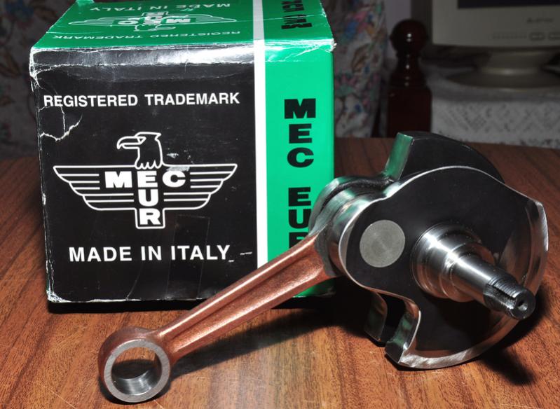

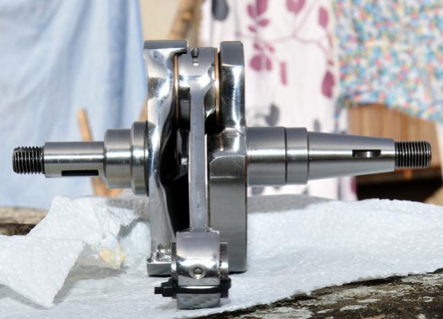

anche questo albero è ricavato dal mec eur ... e l'ho gia montato... ora si che le luci sono completamente aperte!!! la miscela entra nei carter a secchiate !!!
sono prorpio curioso di sentire la spinta generata da quest'albero (che secondo la recensione su sip darebbe 20 cv da solo ) e la marmitta accoppiati insieme....
ps... la testata mmw è bellissima..... appena riaperto il motore, credevo di trovarla gia incrostata o annerita dalle combustioni....
era leggermente sporca di olio, ho passato un pannetto ed è tornata lucida come se non l'avessi mai usata....merito del cielo a specchio...... capolavoro,la consiglio!!!
Certo ti dico che ho lo stesso albero ,, purtroppo ancora su strada non lho provato lho montato sul secondo motore di riserva.
Fammi sapere cosa noterai di differenza..
Per adesso vorrei consumare un pò il motore con l'albero BGM..

quell'albero BGM è veramente bello!!!!!
ha i fori per la lubrificazione della gabbia a rulli vero??

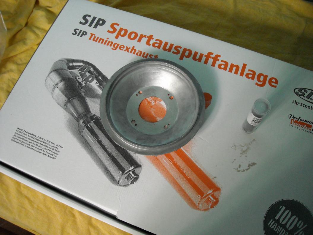

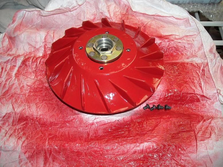

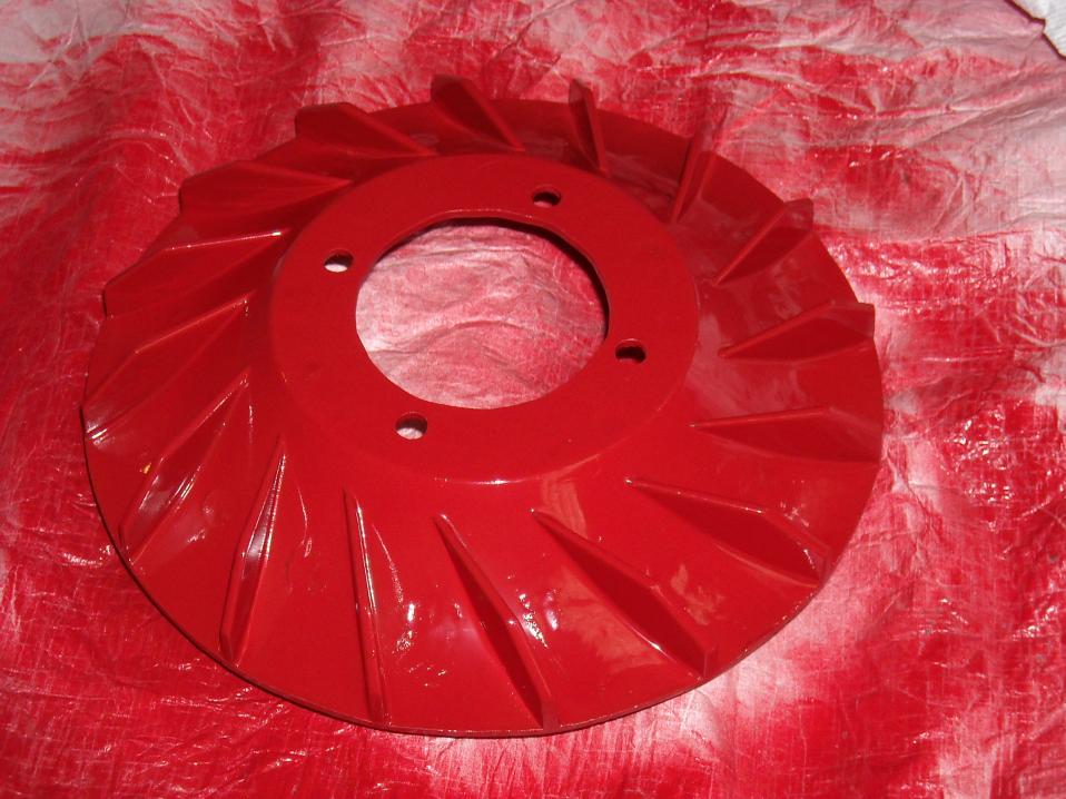

cmq eccomi dopo qualche ora di lavoro sul motore per alcuni accorgimanti,consigliati da UFERRARI, a proposito di ventola...
visto che piove ne ho approfittato per ottenere questo risultato...
ecco come era prima e come è adesso...
ora il peso del volano arrica a 1650g ...........e come mai direte????
perchè ho sottovalutato l'ovvio !!!
ho comprato il VT di seconda mano da un tipo che mi diceva che il volano era da 1050 g...
a me andava bene, quindi mica lo vado a pesare no???
poi ero a conoscenza dei modelli VT da 800g / 1050 g / 1600 g....... quindi tutto ok!!!
per pignoleria vado a pesare la ventola VT sulla bilancia tipo da panettiere, quindi molto accurata...
pesa circa 120g
il volano VT pesa circa 1320 g !!!
a la nuova ventola in alluminio,pesa circa 330 g !!! e non i 100 previsti dal venditore...
infatti uferrari mi ha detto che la sua era in nilon e effettivamente pesa 100 g....be mi è andata di culo !!
ora il peso totale è 1650 g...perfetto direi...
ma che cavolo di modello è quello del vt che pesa 1440 g ???

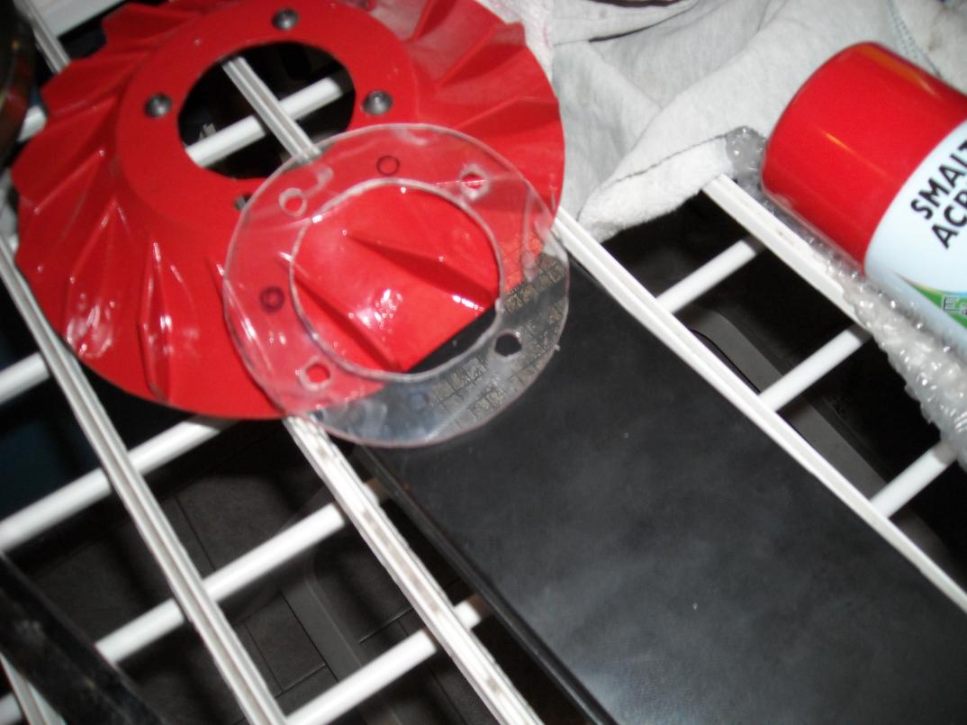

cmq dopo aver stuccato con alluminio liquido i vecchi fori, e praticato dei nuovi che combacino,e aver stuccato le imperfezioni che abbondavano (da 10 euro cosa si puo pretendere) ho riverniciato tutto di rosso, come piace a me!!
poi ho fatto un dischetto di 3.5 mm di plexiglass da mettere tra il volano e la ventola..
per dargli quello spessore citato da uferrari per far si che prenda piu aria, e anche per non farla toccare nei carter....
risultato perfetto....
sembra quasi un volano originale piaggio, a parte il centro che ha l'inserto per la chiave...
se fa bel tempo domani rimonto il motore sulla scocca... e via!!!!
