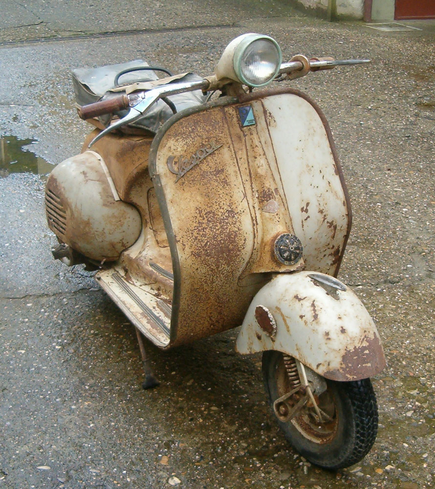

Come da titolo ho deciso di restaurarla anche se è un doppione.
grazie comunque ai 14 utenti di vol che mi hanno contattato per uno scambio,ma ripeto preferisco vespe/moto anteriori al 1955.
la vespa è del gennaio 1955 ed è ferma dal 1965 "segna" 14000 km ed e' stata in una stalla x 40 anni,ma non dispero........ vedro' di farcela!
Si diano inizio alle danze!!!!!

beh hai già la fotuna di avere la sella un po costosa da trovare ai mercatini .
Buon lavoro di restauro !
Mi sembra in ottime condizioni, non dovrebbe essere molto difficile. E' veramente completissima poi, ha anche il devio.. sei stato molto fortunato! Io purtroppo non ho niente antecedente al 1955.. una vespa così bella mi piacerebbe molto restaurarla.. mi capitano solo catorci (vedi le 3 vba che ho in garage adesso)..

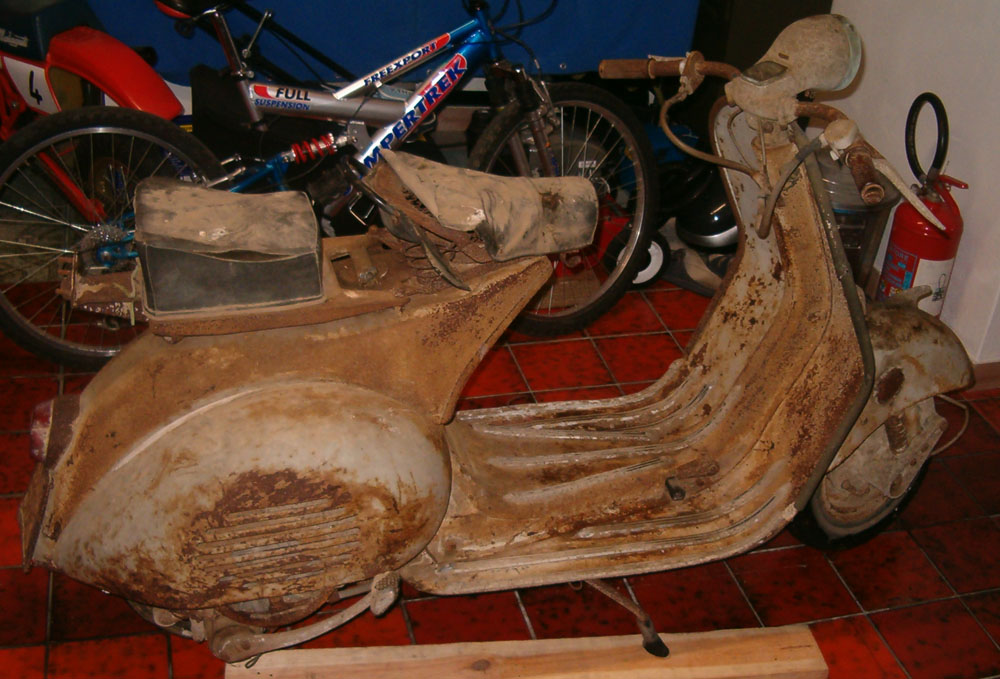

Ecco come si presentava il brutto anatroccolo 10 gg fa.......
fanale posteriore cambiato e incredibile monta manopole della Sterzi del 1948 (la cosa mi fa molto piacere dato che ho la moto in questione) e cerchietto faro non originale per il resto e' un bel pezzo di ruggine (come dice mio padre!)
la cosa bella e' che i documenti protetti da una bustina di naylon si sono mantenuti perfetti,ma per il resto e' un ammasso di fango secco!
probabilmente non e' mai stata lavata in vita sua....il brutto che il motore si presenta bloccato........
