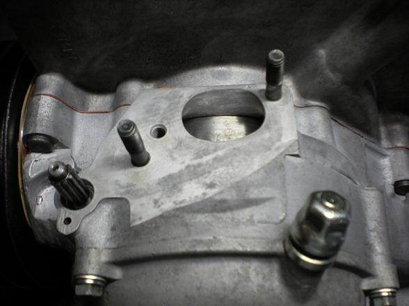

Guardate il foro sul carter, precedentemente allargato e raccordato sulla scatola originale, secondo voi il bordo esterno potrebbe dare problemi di tenuta? con la scatola originale smontandola ho guardato e le guarnizioni con un filo di pasta rossa hanno fatto il loro lavoro. Ora il peso del carburatore col collettore a sbalzo, secondo voi potrebbe dare dei problemi con le continue vibrazioni?
Poi dovrò raccordare e spero di non dover lavorare sul carter ma solo sul collettore, altrimenti sarà un casino coprire il foro d'ingresso della valvola...

Io ho la metà dello spessore li, il tuo tiene anche senza pasta, vai tranquillo. La valvola nn la dovrai toccare, dovrai solo raccordare il collettore usando come dima la guarnizione che dovresti aver sagomato con la forma della valvola.
quello che speravo!!
