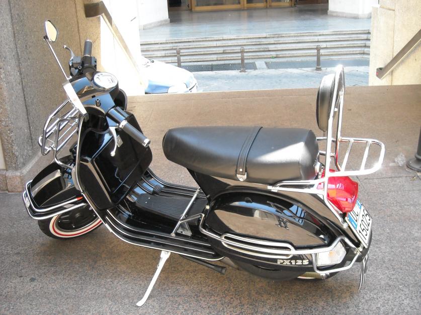

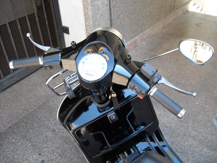

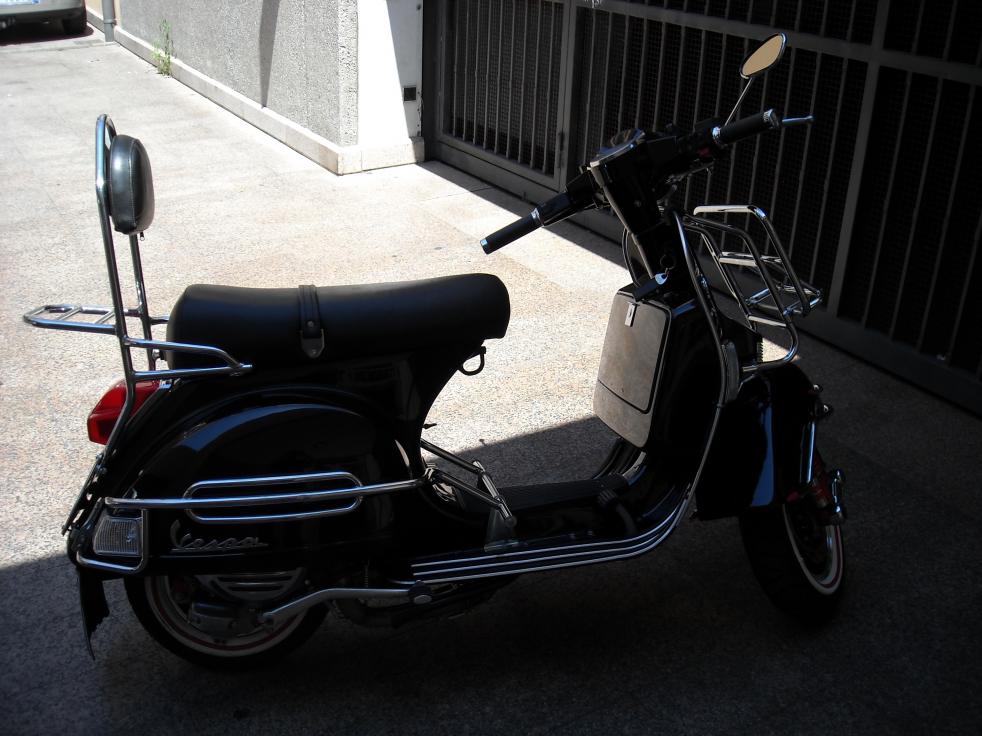

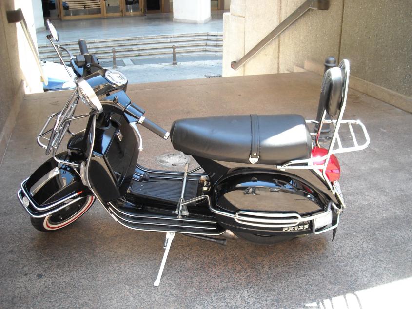

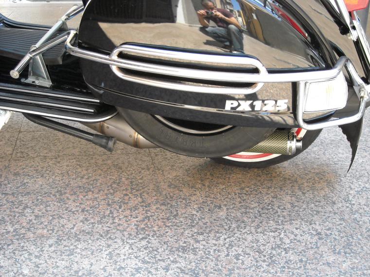

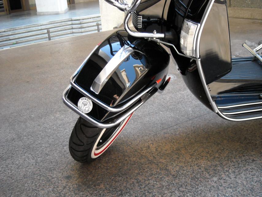

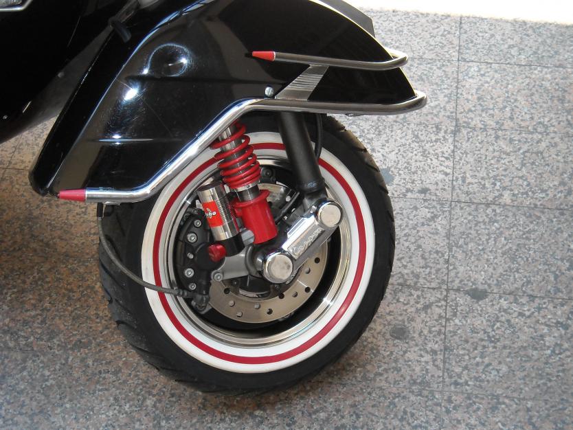

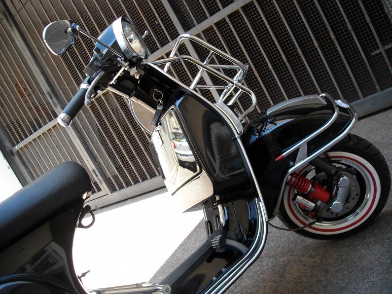

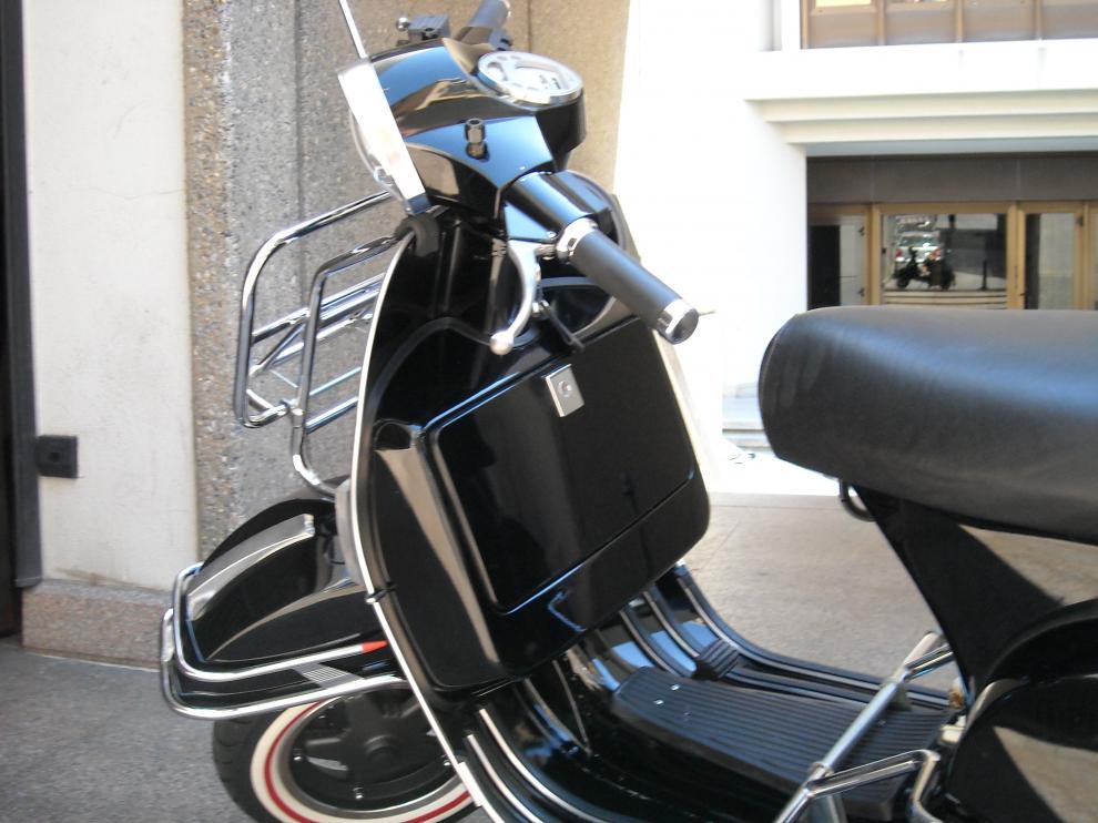

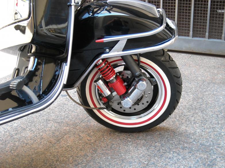

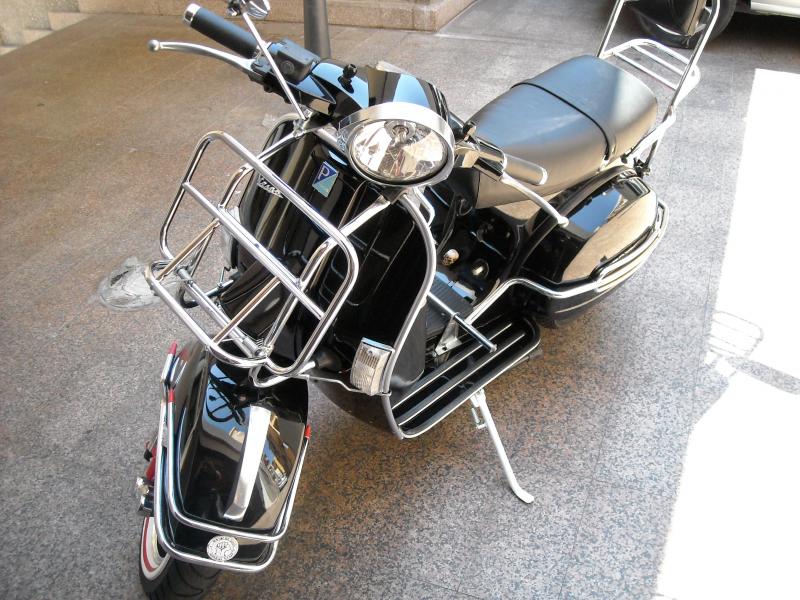

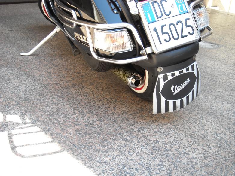

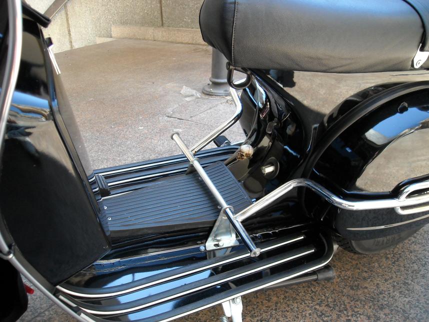

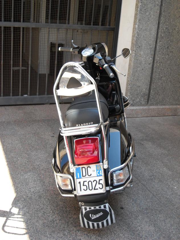

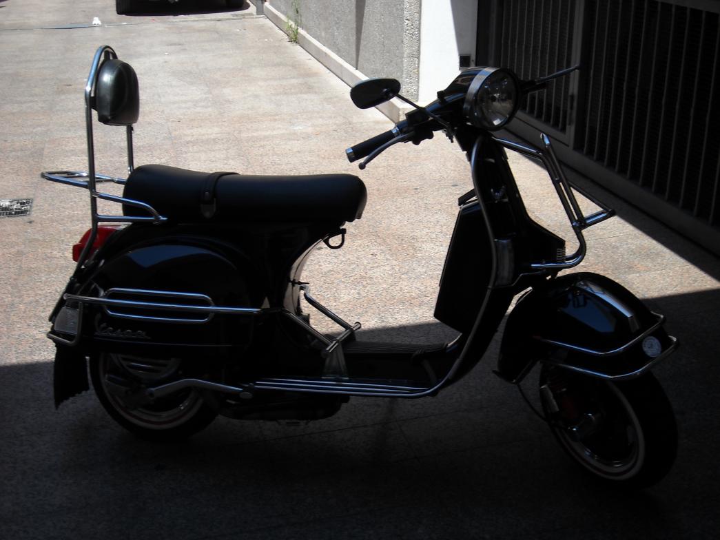

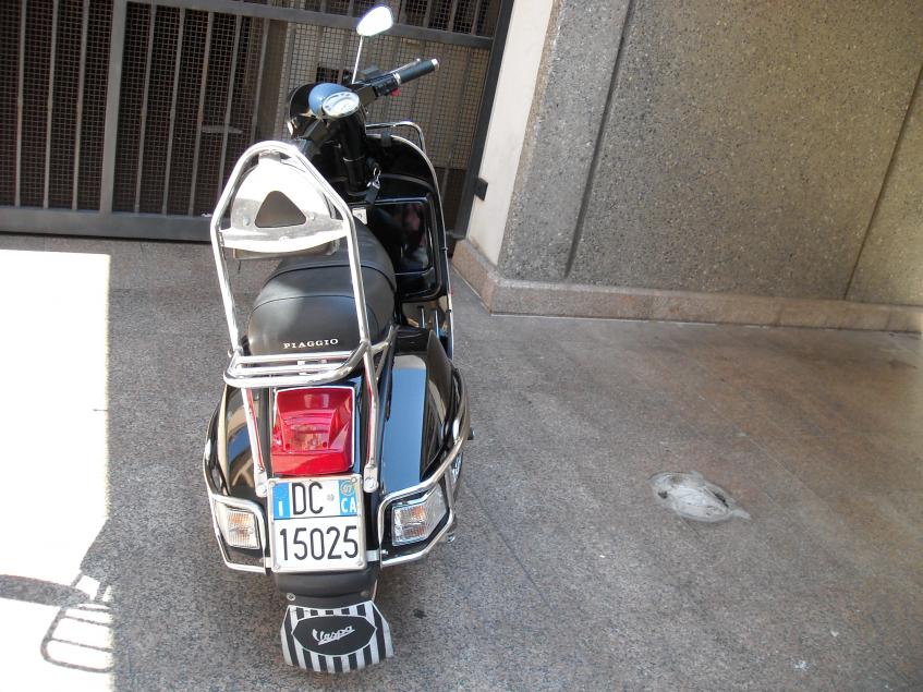

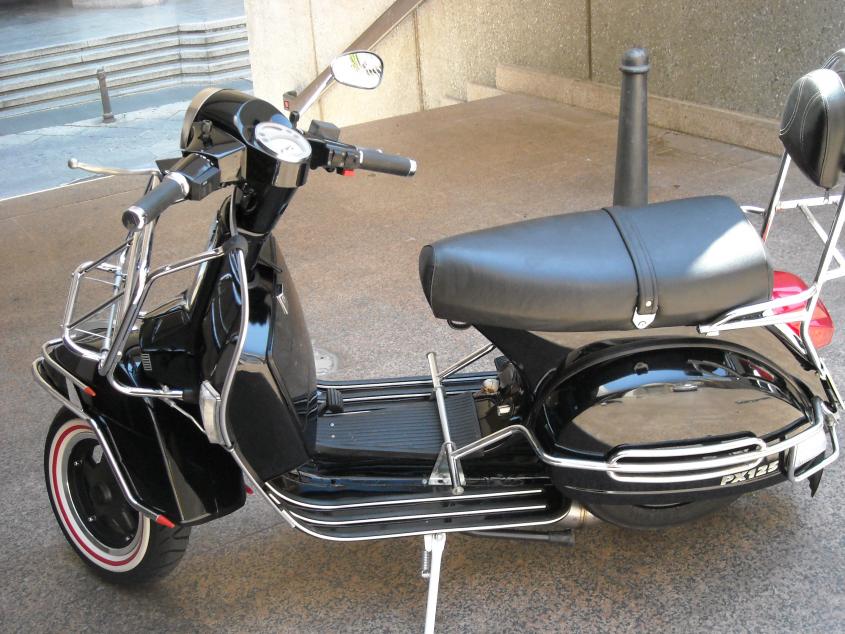

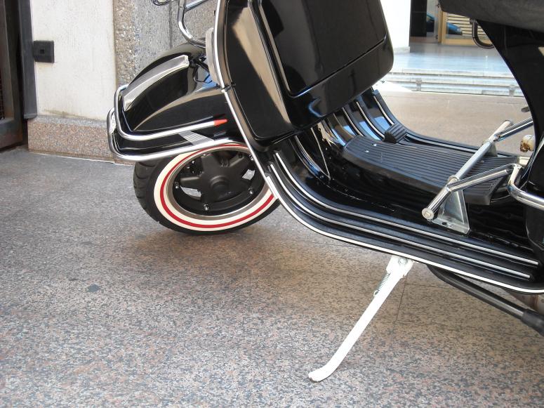

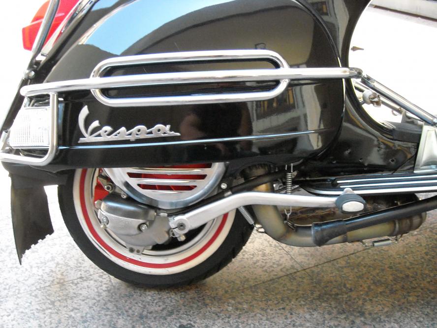

....eccomi qua tra una carburazione e l'altra ho avuto il tempo di fare qualche foto al bolide,.... e si perchè ora è proprio un bolide!!! guidandola per un brevissimo tratto, ho avuto la stessa sensazione del monster di un mio amico..... ora spero si comporti bene e continui cosi, perchè è proprio il risultato che stavo cercando.......!!!
successivamente metterò un filmato per far sentire il suono, perchè è veramente bellissimo...sarà il lamellare, con la marmitta, ma ha un suono molto molto cupo, e non avete idea della coppia che tira fuori.....merito di tutto quanto!! albero special lip,sip JL ecc ecc...
come si dice in gergo ...." mi si è stretto il culo" !!!!
lo stile è come piace a me...Custom sportivo........ ma sobrio......senza dimenticarsi che è una Vespa!!!!
a breve si cambierà anche la sella, e verrà aggiunto un contagiri, o un quadrante ellettronico con tachimetro e conta giri....e poi qualche altra piccola modifica....ma la sostanza è questa............

Hahaha per lo specchietto?? Hahahha si si lo so... Vado sempre sulla destra!!! Infatti stasera lo tolgo e metto quello di destra !!!
Ma a parte questo.. Ti piace o non è nel tuo stile???
Bene ragazzi quindi preferite lo stile sobrio....
Un mio amico mi ha consigliato di togliere il portapacchi anteriore , così sarebbe "bilanciata" alla vista...
Devo ammetterlo, ma è comodissimo per quando vado al mare... L'ho messo l'anno scorso, prima non sapevo dove mettermi la roba...
Cmq apprezzo la sincerità è alla base di un buon rapporto...
Ma.... De gustibus non disputandum est .... Hahhaha
A proposito è giusto dire che ho montato la JL ( modello per ruota di scorta) senza quei distanziali bianchi di nilon che ci sono tra staffa e marmitta... Li ho tolti per dare più gioco alla gomma....
Infatti montata con quei distanziali, stava si , staccata dalla gomma motrice, ma era troppo vicina e sicuramente , marciando in 2 con qualche fosso sarebbe andata sfregare sulla gomma in movimento..... Ora senza distanziali, ci passa un pugno tra il terminale e la ruota motrice.... E quella di scorta non tocca...
Praticamente perfetto...

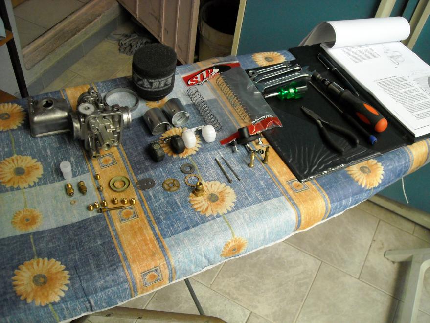

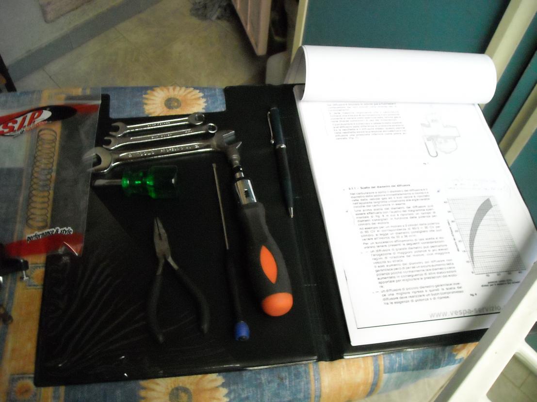

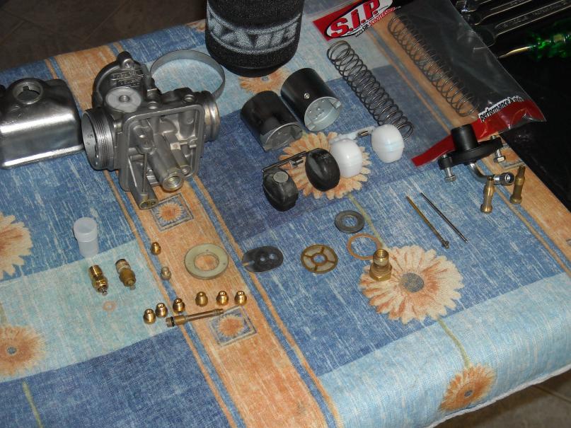

Eccomi di nuovo..........
ho voluto il motore bomba???? e ora me ne prendo le conseguenze......
LA CARBURAZIONE !!!!! mi sta facendo perdere un sacco di tempo...
la condigurazione è questa..:
phbh30
-valvola gas 40 ( prima era 60 cosi va meglio, crea piu depressione all'interno) ..
-getto minimo 58 ( prima era 56, ora è perfetto, in rilascio sembra uno scooterone, non ha neanche una perdita di colpi,e sembra che abbia il variatore!!)
-getto avviamento 70 ( nessun problema)
-valvola spillo 250 ( prima era da 200 ed era troppo piccola, ora è perfetta cosi)
-spillo conico x3 seconda tacca dall'alto (prima avevo l'x2)
-emulsionatore av262 ( prima avevo as266)
galleggiante bianco da 6.5g (prima avevo il nero da 8.3 g)
Getto max per ora 130....
vite aria 2 giri
Filtro ramair......
impressioni:
è una bomba....nonostante i rapporti lunghi è veramente una bomba!!!!
sono molto piu che soddisfatto...
problemi:
schizza olio dal collettore della marmitta, quello è il getto max troppo grande, piu avanti proverò con un 128 o 125....
problema primario.....
il motore sfarfalla o borbotta nel 1/4 di gas...nel 2/4 fino al 4/4 di gas pare vada bene,infatti ha un erogazione omogenea...
ho fatto varie prove tra spillo conico e vite aria.... ma nulla....nel primo quarto continua a borbottare...
ne conviene che ai bassi regimi, è un casino, e devo accellerare di piu per non farlo sfarfallare,ma questo fa aumentare la velocita....quindi è un problema quando sono nel traffico, tra le macchine,che sei in prima e folle...
come da manuale, per intervenire nella carburazione del 1/4 dell'apertura della ghigliottina, si deve agire sulla vite aria e spillo conico.....
ho provato con tutti i giri della vite aria, e spillo conicox3 alla 1 e 2 tacca...la terza mi sembra esagerata, sarebbe troppo grassa...
ma se rimettessi l'x2 che è piu grosso....avrei la miscela piu magra al primo quarto.....
che ne pensate???

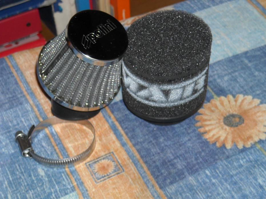

come aspirazione , il filtro RAMAIR da molta soddisfazione, è l'alternativa ideale per chi ha pensato di non usare nulla , ma ha paura di farlo!!!
questo per ora è il migliore che ho provato...
consigli sulla carburazione per riuscire a non far sfarfallare il primo quarto???
ditemi anche le vostre carburazioni e le vostre erogazioni...

zoan sei sicuro che un minimo da 58 sia giusto e non eccessivo? guarda che forse è proprio quello che ti fa sfarfallare il primo quarto di gas...io sul polini 177 lamellare montavo un 52 e già forse era n pelo troppo.
Fai così: gisto per fare una prova monta un getto minimo più piccolo e vedi se ti sfarfalla ancora.
E poi non so quanta benza richieda il tuo motore, ma lo spillo X3 essendo molto sottile ingrassa molto, quindi può essere anche quella la causa dello sfarfallamento...se mantieni l'X3 prova un polverizzatore AV260 che è un pelo più magro del 262...
eheh la carburazione è noiosa lo so..
Grazie contenello..........lo so la carburazione è molto noiosa.....
stasera provo a rimettere il 56 come getto minimo, è l'unico che ho a parte il 58, e anche con il 56 andava benissimo, ma non sfarfallava ai bassi............
come polverizzatori ho solo av262 e as266...
quindi posso rimettere l'x2 con av262....
potrebbe andare cosi...........
secondo me è il lamellare che la fa tanto difficile!!!!
che ne dite??
per il getto minimo prova a mettere il 56 e poi registra di nuovo la vite di carb del minimo.
polv. lascia stare il 266...secondo me è troppo davvero..prova il 262 con l'X2 in seconda tacca e vedi un po' come va.
il getto del max io montavo un 132 su un PHBH 28, se sei già a 130 per ora non scenderei..
ps: che la fa tanto difficile è l'accoppiata "lamellare/espansione", tranquillo, è tutto normale...
ok ho appena fatto la prova che mi hai consigliato........
56 min
128 max o anche 130...
x2 seconda tacca
av262
nel primo quarto di gas sfarfalla e non sale di giri... dal 2/4 di gas in poi...
si affoga.....e si spegne.... !!!! mai successo prima !!! incredibile...invece di migliorare peggioro.............
